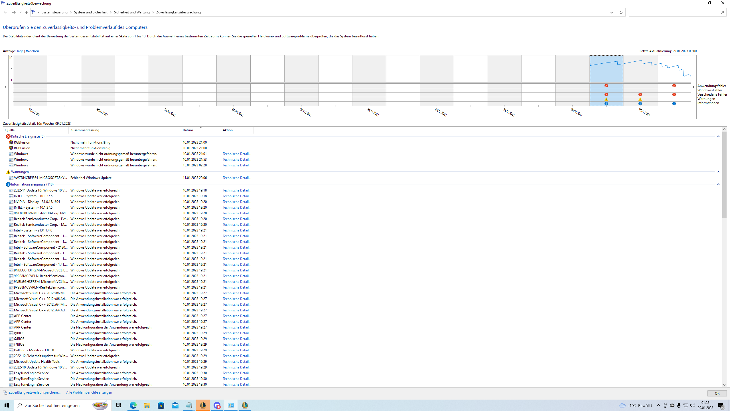

Zeig mal bitte screenshots vom zuverlaessigkeitsverklauf?
Hallo Max,
vielen Dank für deine schnelle Antwort. Ja alles wurde neu gekauft aber erst vor ca 1 nem Monat zusammengebaut. Konnte mir nicht alles auf einmal leisten :D. Nur der Ram ist schon ca 6 Jahre alt und mit diesem hatte ich auf meinem alten System noch nie Probleme. Ich kann mal versuchen 2 Ram sticks raus zu bauen vielleicht bringt es ja was. RGB hab ich bloß am Gehäuse und an 1 von 2 Lüftern, sonst hab ich keine RGB. Als RGB Software hab ich bloß das Standard RGB Programm was von Gigabyte direkt ist. (RGB Fusion 2.0)
Was meinst du mir dem zuverlassigkeitsverlauf wo find ich diesen?
Bei Suchen Zuverlässigkskeitverlauf anzeigen eingeben

Hier sind noch die restlichen Screenshots in der Wochenansicht. Ich hab jetzt auch mal RGB Fusion deinstalliert. Hat jemand sonst noch Vorschläge?

Da hast dir ja mal einen leichten Fehler ausgesucht.
Was sagt die Ereignisanzeige beim Kritischen Fehler wenn das System abstürzt. Kommt da immer die selbe Fehlermeldung?
ACPI deutet ja eventuell auf ein Treiberproblem hin.
Hast du den Punkt deaktiviert.
https://www.computerbase.de/forum/threads/popup-bei-jedem-neustart-gigabyte-control-center.2125075/
Ansonst Windows nochaml neu aufsetzen. Wirklich nur das notwendigste installieren und nochmal überprüfen.
Eventuell macht Maus/Tastatur Probleme?
Edit:
Im letzten Bild steht ja "RGB Fusion" reagiert nicht mehr.
Bitte deinstallieren und dann nochmal testen.
Selbst zwar noch nicht erlebt, weil kein RGB, aber viele hier berichten von Systemabstürzen durch die tollen RGB PRogramme.
