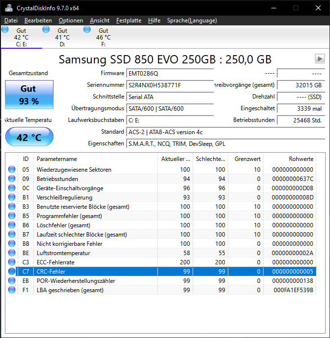

@iron_monkey: Ich habe einen Screenshot aus CDI angefügt. Der C7 CRC-Fehler Wert ist der ausschlaggebende, oder? Heißt die 99, dass hier wahrscheinlich mit dem SATA-Kabel etwas nicht stimmt?
jepp, CRC-Fehler sind Übertragungsfehler. Sehr häufig das Kabel, selten der Controller
