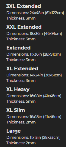

Das Glorious XL Gaming Mousepad misst in der vorliegenden Variante 41x46cm und ist in verschiedenen Abmessungen von klein bis tischfüllend verfügbar.

Die Größe des Pad ist für meine Nutzung entweder über-, oder unterdimensioniert.
Die Maus hat mehr als genug Platz, aber die Tenkeyless-Tastatur kann nur halb darauf platziert werden, um eine mittige Nutzung der Maus garantieren. Hier empfiehlt sich der Griff zu einer größeren Variante, etwa 46x90cm.
