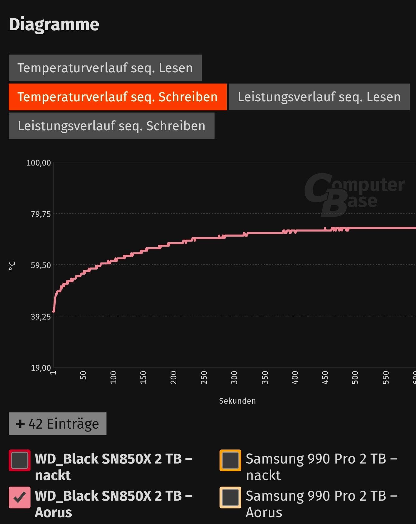

Da zitierst Du beispielsweise einen Test von CB und kannst nicht einmal die Diagramme lesen. Es sind 91°C vs 54°C. Das eine entspricht dem Thermischen Limit und das einer gute Temperatur für den Controller. Der NAND ist natürlich kühler. Und es gibt keine erhöhte Dauerleistung, sondern ein SLC Cache Limit, das bei beiden ungefähr gleich einsetzt.
Wenn nicht mal Beiträge und Diagramme richtig gelesen werden erübrigt sich jede weitere Diskussion.
Hier nochmal für dich aus der Quelle:
Wird das dem Aorus-Mainboard beiliegende Kühlblech verwendet, sinkt die Temperatur auf maximal 76 °C und die Leistung bleibt nahezu konstant.
Quelle: https://www.computerbase.de/artikel/storage/wd-black-sn850x-ssd-test.81808/#abschnitt_temperaturen
