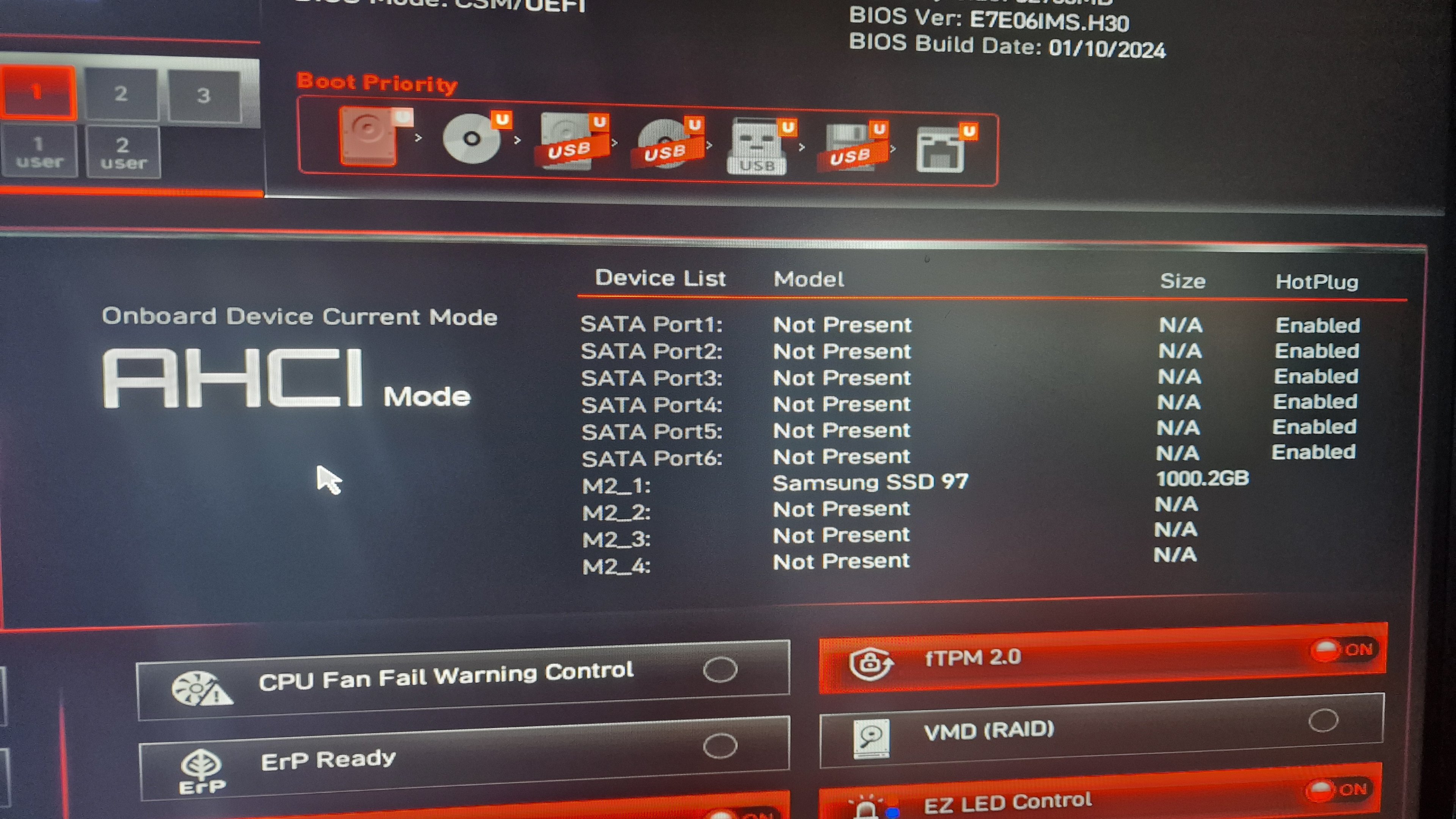

Anbei das bild was letztes mal das Problem gelöst hat. Ich kann das rapid storage aber nicht finden bei dem neuen board. HDD ist mit SATA und strom verbunden.
Ich habe im bios alle sata hot plugs enabled aber hat nix gebracht
Hier wird sie auch nicht angezeigt :/

RST ist das bild vom alten board! Dort war das die lösung. Rechts ist das aktuelle board. Anderen port (sata 1) hab ich jetzt getestet. Und wieso SSD? es geht um ne HDD. M2 SSD läuft
Die Frage nach der SSD bezog sich auf Sharing, je nach Board kommt es vor, dass ein M.2 sich die Adresse mti ein oder zwei SATA Ports teilt, so dass dann nur eines der beiden Geräte erkannt wird, in Deinem Fall aber irrelevant, wie man jetzt auf dem zweiten Bild sieht.

Also, das mitgelieferte Bild stammt ja wohl vom alten Asus(Board) - wie wär's mit Screens vom neuen MSI?
Die SATA-HotPlug-Einstellungen haben damit auch nur bedingt zu tun, zumind. jedenfalls aber nichts mit dem prinzipiellen Kontakt zum Datenträger - und der Datenträger muß genauso auch ohne RST ansprechbar sein.

Es müßte auch möglich sein Screens vom BIOS mittels Funktionstaste auf bspw. einem USB-Stick abspeichern zu können - eigtl. bedarf's mittlerweile keines Abfotografieren des Bildschirms mehr.​
Alles gut leute ich bin ein idiot. Hab irgendwie übersehen, dass das SATA kabel nicht richtig in der HDD steckte wegen dem käfig der platte und der L form fes steckers... geht jetzt alles. Trotzdem danke an euch.. oh man wie peinlich
