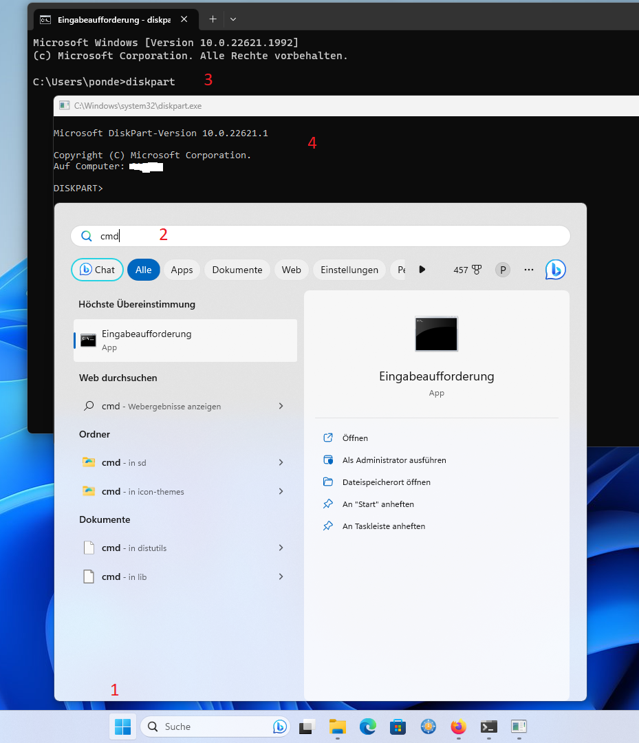

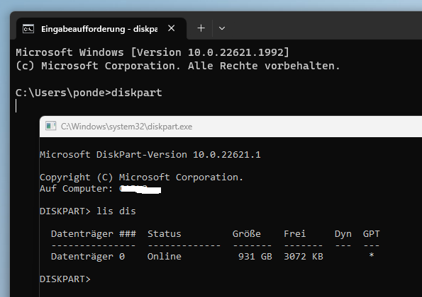

Klicke mal die Windows Taste an, und gib CMD ein.
Dann Diskpart starten, Dann lis dis aufrufen, und du siehst deine Festplatten.
Anleitung siehe Bilder.

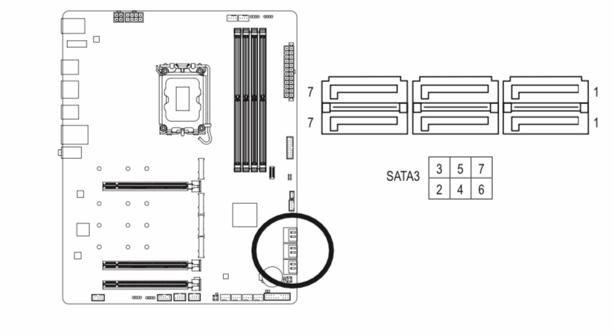

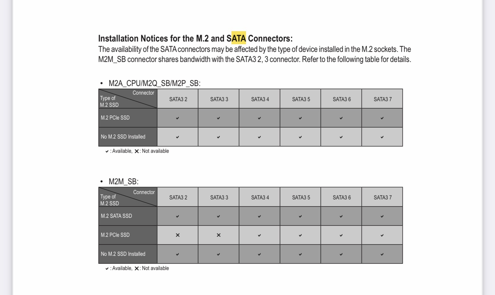

Sicher, dass Du nicht ausgerechnet die linken beiden Ports erwischt hast?
Aus dem Handbuch:

Wenn die Datenträgerverwaltung sie gar nicht hat, hat sie auch Diskpart nicht.
Aus dem Handbuch:
Anhang anzeigen 1379818Anhang anzeigen 1379822
Sicher dass das die richrigen bilder sind? Bei mir sind die Ports nicht an dieser stelle sondern am unteren teil des boards, nicht rechte seite
@fragvalleys Handbuch-Screenshots sind fürs Gigabyte Z690 AORUS ELITE.
Oder hast Du nun doch ein Asus Prime Z690-P?
