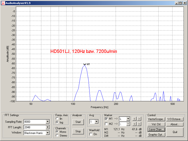

Wer sich die Mühe gemacht und bei Storagereview nachgelesen hat, dürfte jetzt wissen, dass die WD10EACS mit konstant 5400u/min läuft. Es wäre den Testern schon aufgefallen, wenn sich die Tonhöhe des vom Plattenmotor produzierten Geräusches geändert hätte. Die derzeit bei mir werkelnde WD10EACS erhöht ihre Drehzahl ebenfalls bei Auslastung nicht. WD bleibt die Möglichkeit, unter dem Label "Caviar GP" andere z.B. mit 7200u/min drehende Platten mit höherem Leistungsbedarf herauszubringen.
Die 5400 u/min lassen sich übrigens einfach mit Hausmitteln (Mikrofon, AudioAnalyser) überprüfen.
Siehe angehängten Screenshot, Maximum (sh. Marker "M1) bei 90Hz = (5400/60) Hz.
Der zweite Screenshot zeigt ein Maximum (sh. Marker "M1") bei ca. 120Hz = (7200/60) Hz.
Beide Spektren aufgenommen mit Hilfe eines ausrangierten Headset-Mikros oben auf einer WD10EACS bzw. einer HD501LJ.
