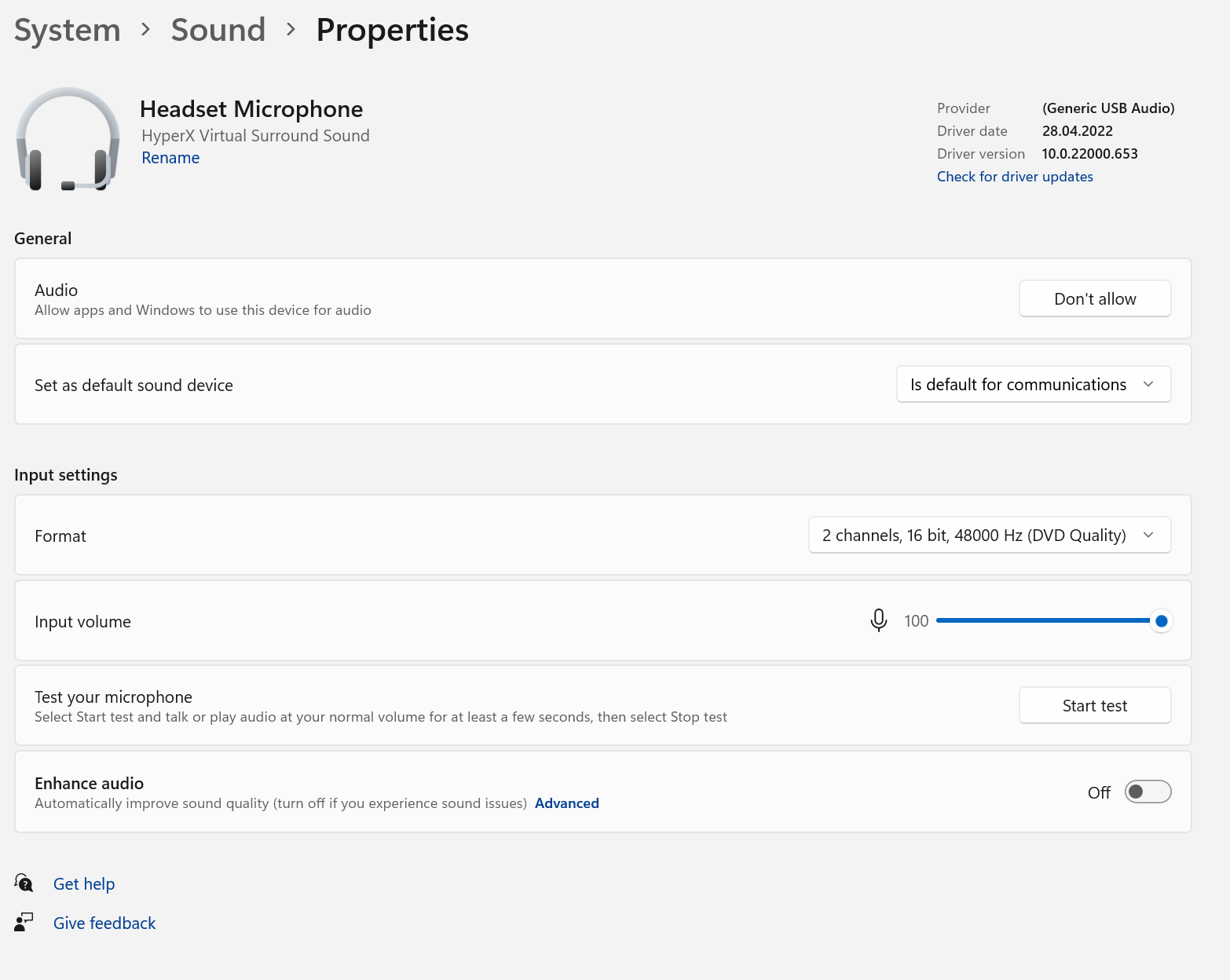

Hallo Leute,
ich habe das Problem, dass sich der Pegel(?) meines Mikrofons während MS Teams Calls nach oben regelt. Ich kann 5-20min ganz normal mit meinen Kollegen sprechen und auf einmal kommt nur noch knaxen und abgehakte Worte an.
Wenn ich jetzt in den Einstellungen „enable audio enhancements“ an oder auch ausstelle wird alles wieder auf ein vernünftiges Niveau gesetzt (unabhängig davon ob der Haken vorher gesetzt war oder nicht). Mit der Option „Allow applications to take exclusive control of this device” habe ich auch schon experimentiert aber keine Änderung festgestellt.
Zum Debuggen habe ich mit Audacity mein Mikrofon aufgezeichnet. Die Aufzeichnung läuft über Stunden ohne Probleme. Kurz nachdem ich in einem Teams Call bin wird das Mic dann auf einmal verstellt.
Hat irgendwer spontan eine Idee wo das Problem liegen könnte? Mit meinem Jabra Headset tritt das Problem nicht auf.

Danke für den Vorschlag. Ich hab gleich noch ein längeres Meeting, da kann ich dann nach der Einstellung suchen ;)
Wie es aussieht geht es dabei aber nur um den Sound Output meines Rechners. Das eigentliche Problem ist jedoch der Sound Input / das Mikrofon.

Es gibt dort eine automatische Anpassung des Pegels. Diese ist bei mir jedoch deaktiviert. Bin mir nicht sicher ob das die Standardeinstellung ist oder ob ich das irgendwann man manuell geändert habe.
