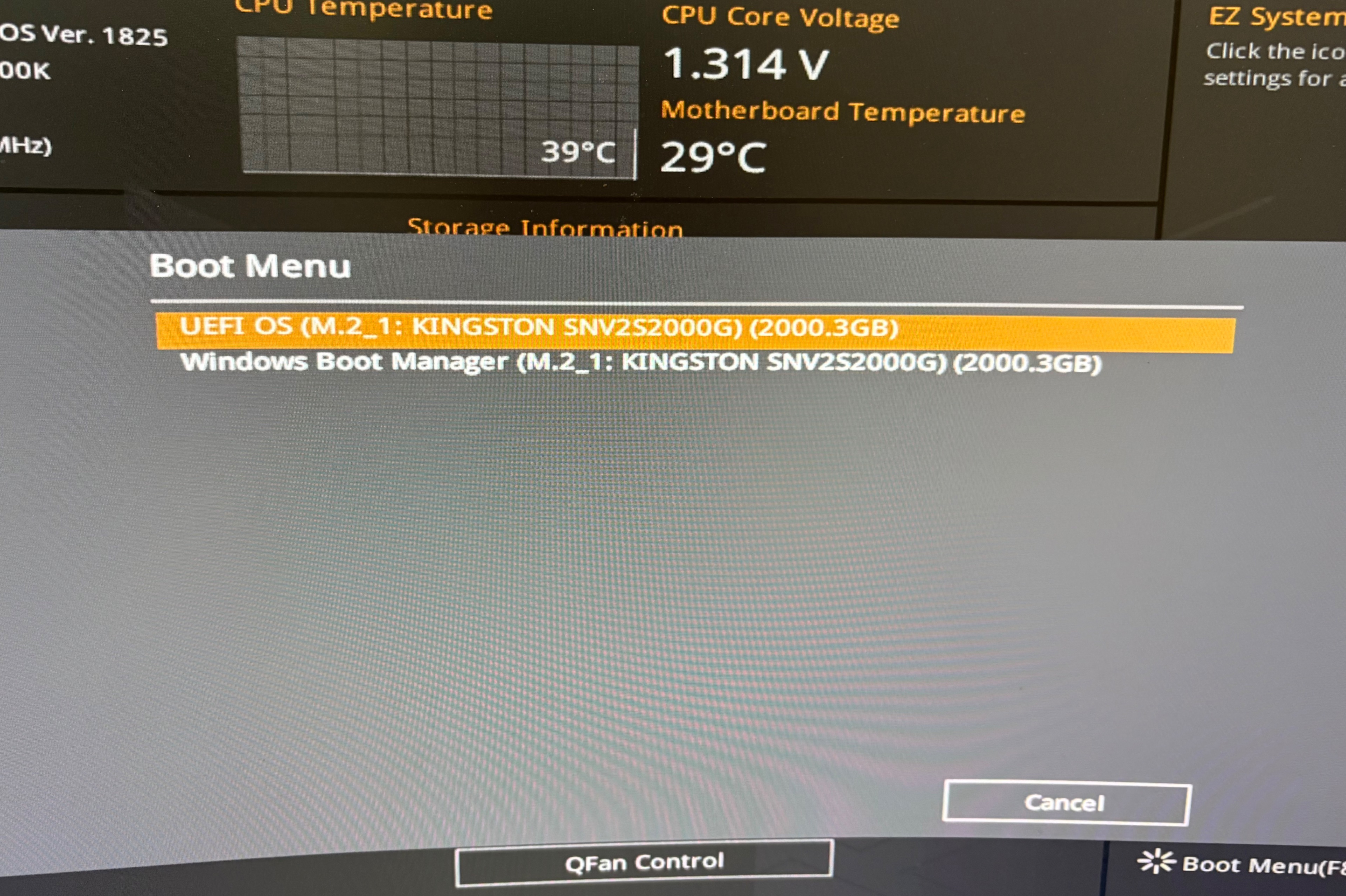

Ich hatte schon mal vor ein paar Monaten das Problem, dass mein PC eingefroren ist und ich ihn ausschalten musste. Danach musste ich ihn ein bis zwei Mal hochfahren, bis er wieder normal funktioniert hat. Irgendwann habe ich dann ein Firmware Update für die SSD gemacht, da ich dachte, dass die SSD das Problem sei. Nebenbei habe ich auch noch ein BIOS Update heruntergeladen.

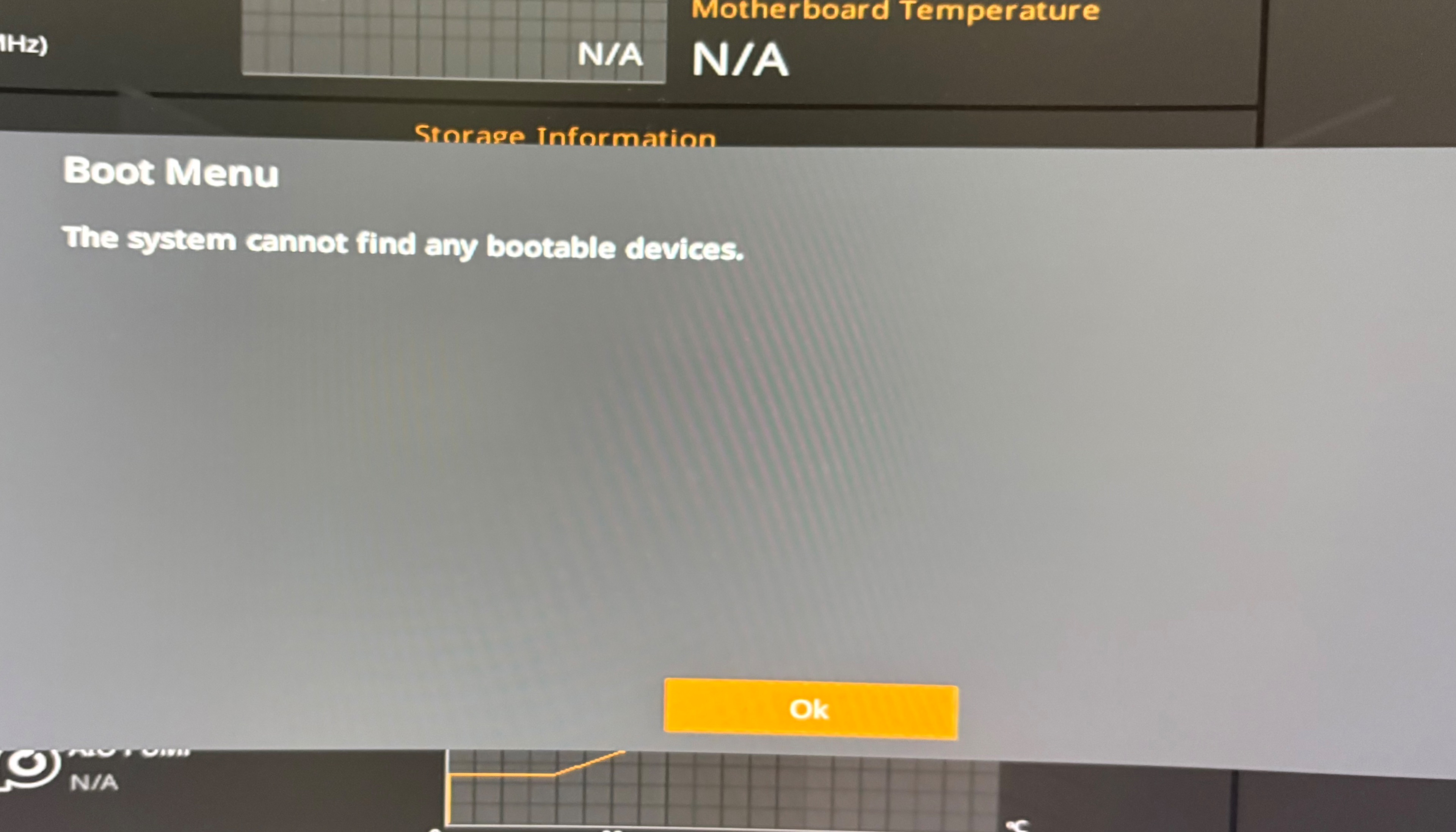

Dann ging erstmal alles ganz okay, außer dass ich manchmal direkt ins BIOS gebootet bin, aber durch das Verlassen des BIOS direkt auf meinen Desktop kam. Als Forza Horizon 6 rauskam, habe ich wieder angefangen, aktiv mehr zu spielen. Am Anfang hat auch alles gut funktioniert, aber plötzlich ist gestern Abend mein PC eingefroren. Als ich ihn wieder anschalten wollte, bin ich im BIOS gelandet. Seitdem komme ich egal wie ich den PC starte, ob über Boot Manager oder Boot Options nicht mehr ins Windows, sondern lande immer nur im BIOS. Obendrein startet er manchmal automatisch EZ Flash 3, was ein bisschen komisch ist. Manchmal erkennt er meine Festplatte, manchmal erkennt er zwei eine heißt Windows Boot Manager und der Name der Festplatte, die andere UEFI OS und ebenfalls der Name der Festplatte. Manchmal erscheint im BIOS aber auch gar keine Festplatte.

nicnacplayer schrieb:
Liegt das an der CPU oder an der SSD?
Beides ist möglich, um das zu beurteilen muss man das testen. Solange das nicht passiert ist, kannst Du beides als Ursache vermuten.

Ein Datenträger ließe sich ganz einfach überprüfen (Benchmarks, SMART-Werte, Firmware-Update u. Ereignisanzeige), CPU eher nicht.
Es ist ja auch keine drin, oder? SSDs sind keine "Festplatten", auch wenn's oft so irgendwo steht.
Wenn die SSD da wirklich nicht erkannt wird, überprüfe ob sie richtig drin sitzt/steckt, und teste evtl. mal einen anderen M.2-Port. Wenn's da auch so ist, wird's an der SSD liegen.
Auch mal CMOS-Reset versuchen, defaults laden, BIOS aktualisieren.

Weißt Du noch ungefähr wie lange der Rechner mit alter UEFI-Version (vor den Patches für das 13xxx/14xxx-CPU-Desaster) lief?
Wenn die NV2 schon im BIOS mal da ist und mal nicht, würde ich da gar nicht mehr groß am Bootmanager rumdoktern. Erstmal Daten sichern bzw. mit der neuen Samsung frisch testen
Am besten die Kingston in einem anderen M.2-Slot oder in einem USB-NVMe-Gehäuse gegenchecken. Wenn sie dort auch verschwindet, ist die Sache ziemlich klar
chkdsk/Windows-Reparatur würde ich auf der alten SSD erstmal lassen, solange keine wichtigen Daten gesichert sind. Sowas kann bei einer sterbenden SSD eher noch mehr Stress machen
