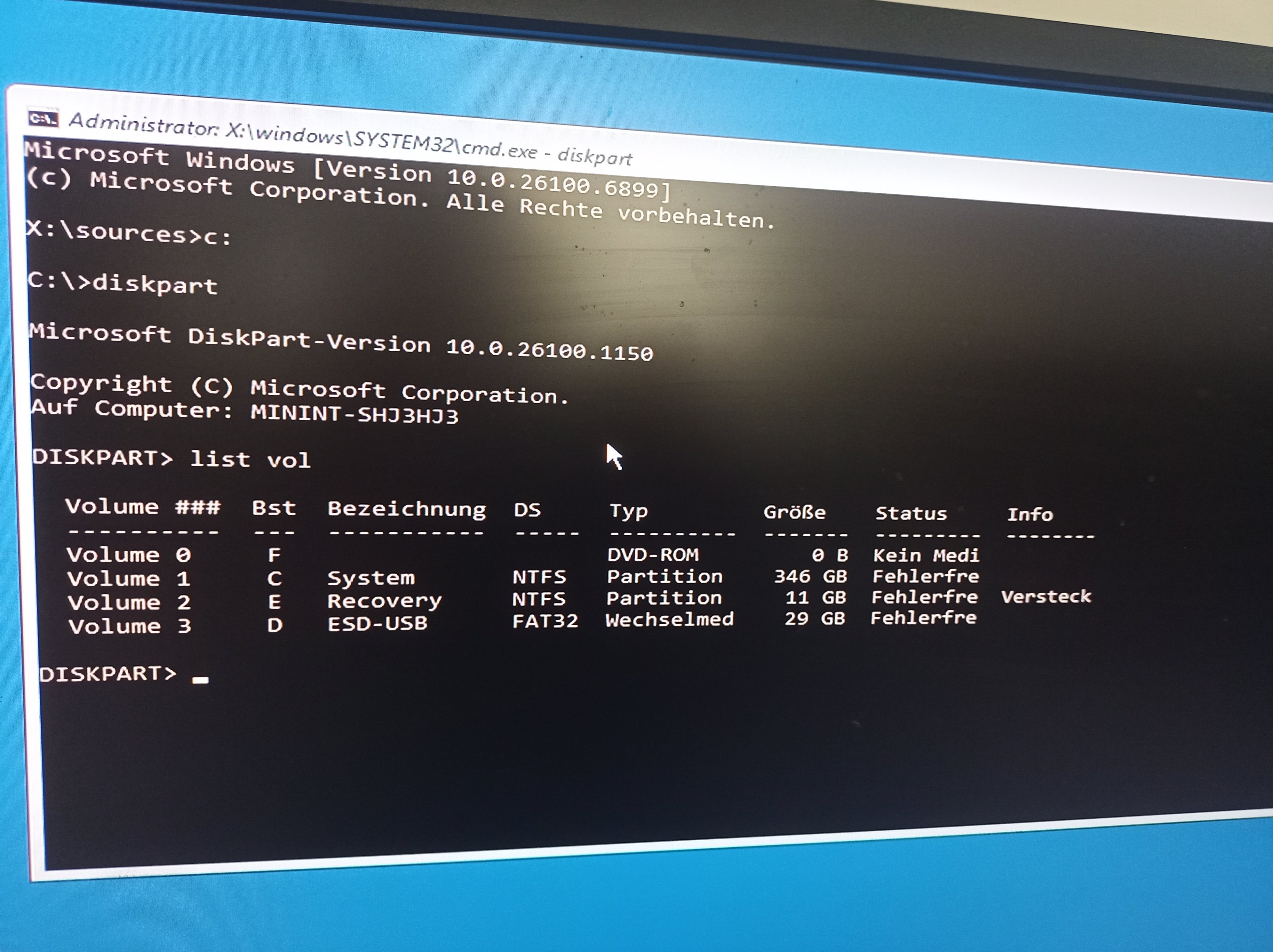

unverändert, normaler boot führt zu BSOD inaccessible boot device, anschließend in die reparaturoptionen die in unmountable boot device enden. --> siehe bilder

Leider ist es bei dem SSD klon jetzt nicht so einfach. Ich hab die bcd editiert (Bild nach Editierung angehängt) und die Partition aktiv gesetzt, aber er bleibt weiter beim boot hängen. (Siehe zweites Bild)

erneut
select vol 1
active
exit
Wenn es immer noch nicht geht, dann machen wir das anders
Warum machst du nach x:\Sources> immer erst C:
x:\Sources>diskpart wäre richtig
geht nicht. Ich hab auch zur Sicherheit geschaut, C:windows/system32/winload.exe ist wo sie sein soll.
Sehr gute Frage... Amateur grade Gewohnheitstier.
