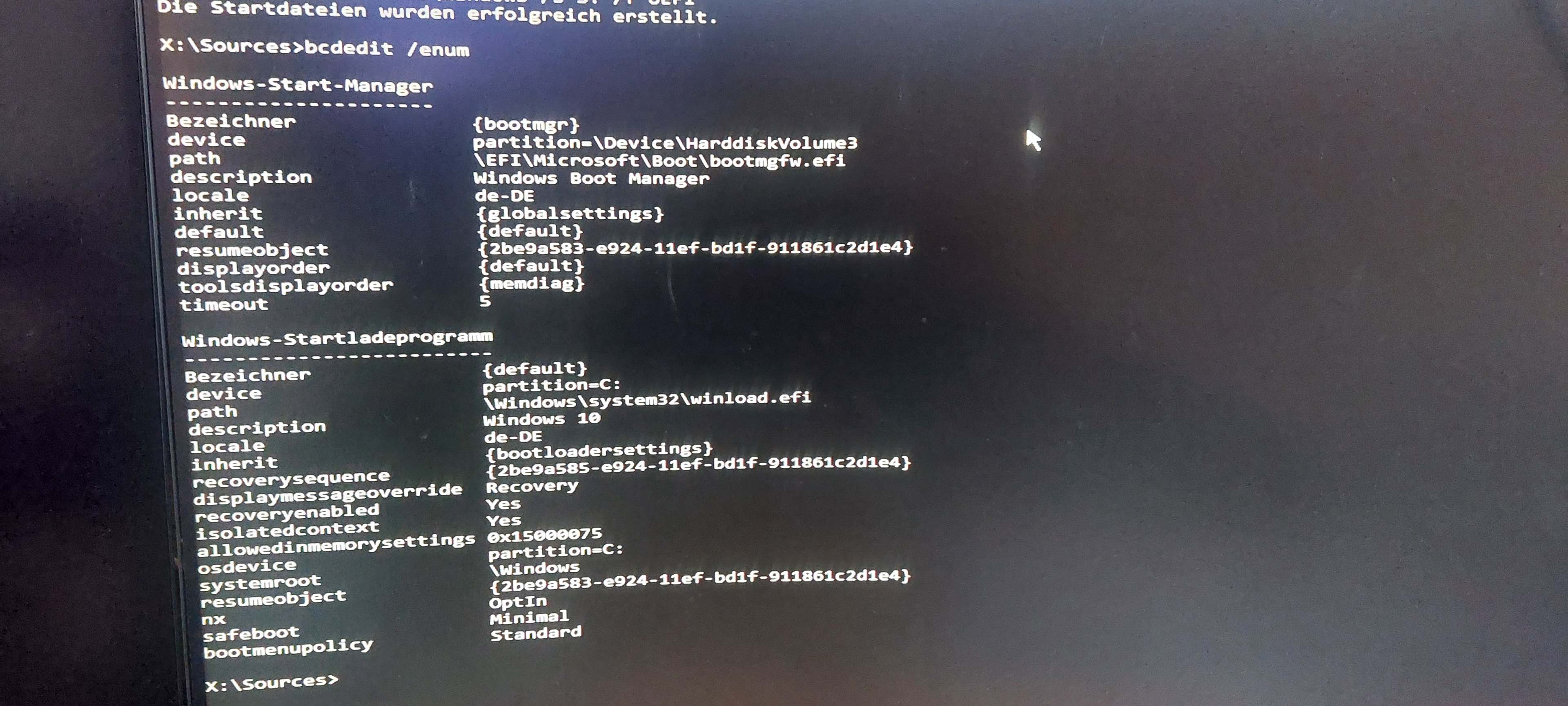

Ich habe den Befehl mal eingegeben und das Ergebnis fotografiert. Ich kann gerade deinem Gedankengang nicht, mit den vorgegebenen Commands folgen.Teardrop schrieb:1. bcdedit
- dort solltest du den Bootmanager sehen und den Bootloader jeweils auf anderen partitionen am besten Screenshotten um dann im Anschluss ggf. mit bcdboot weiter zu arbeiten.

Soweit hat erstmal alles geklappt. Wofür steht beim identifier jedoch das xyz? Was muss angegeben werden?Teardrop schrieb:--------------------
identifier {xyz}
device partition=\Device\HarddiskVolumeX (x= nicht der selbe wie vorher)
"optional falls doch dann müsstest du den alten Eintrag löschen:"
bcdedit /v (damit kriegen wir die id des falschen Eintrags)
bcdedit /delete {ID-des-falschen-Eintrags}
rmdir /s /q D:\EFI"
den identifier kriegst du mit: bcdedit /v
aber ich sehe wenn das foto nach den ganzen befehlen gemacht worden ist, dass er noch auf den anderen laufwerk ist.
also bcdedit /v
bcdedit /delete {GUID-des-falschen-Eintrags} (harddisk3 id)
beispiel
Windows Boot Manager
identifier " {xxxxxxx-xxxx-xxxxx-xxxxx-xxxxxxxxx} " <- den teil in bcdedit /delete als guid eintragen
device partition=\Device\HarddiskVolume3
Nun müsstest du wenn davor nichts falsch gewesen ist mit bcdedit /enum alles passen, am besten ein Screenshot machen.
also bcdedit /v
beispiel
