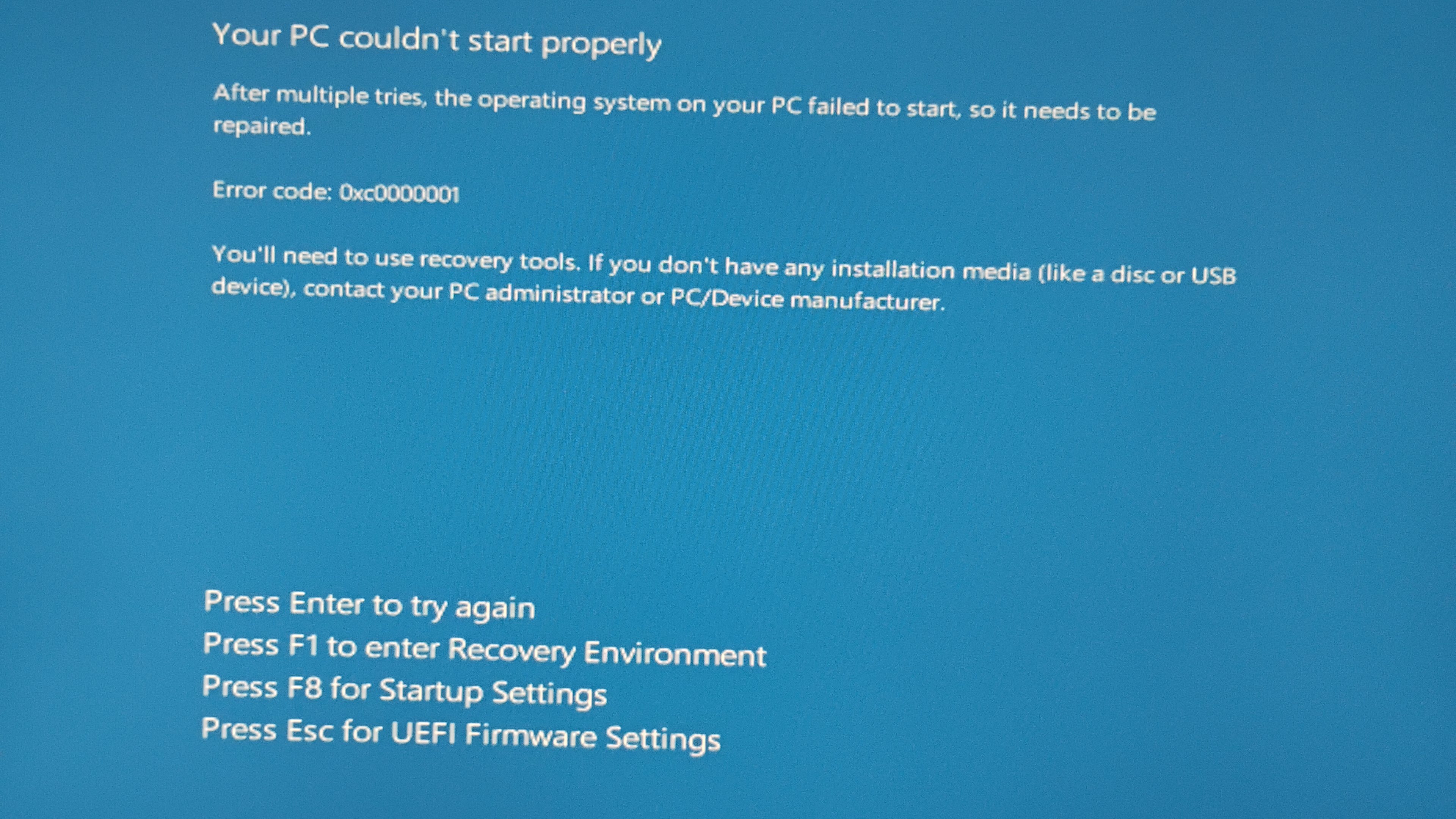

Ich versuch mal mit der 2. SSD die auf GPT umgestellt ist aber auch eine Bluescreen bringt mit der Anleitung aus Beitrag 2
ich hatte es eigentlich so gemacht wie in Beitrag 3 (dachte ich)
Nur kommt jetzt der bluescreen. Bleuscreen kommt immer, egal ob CSM AN oder AUS
Umgestellt ist die 2. SSD bereits, Sternchen bei GPT

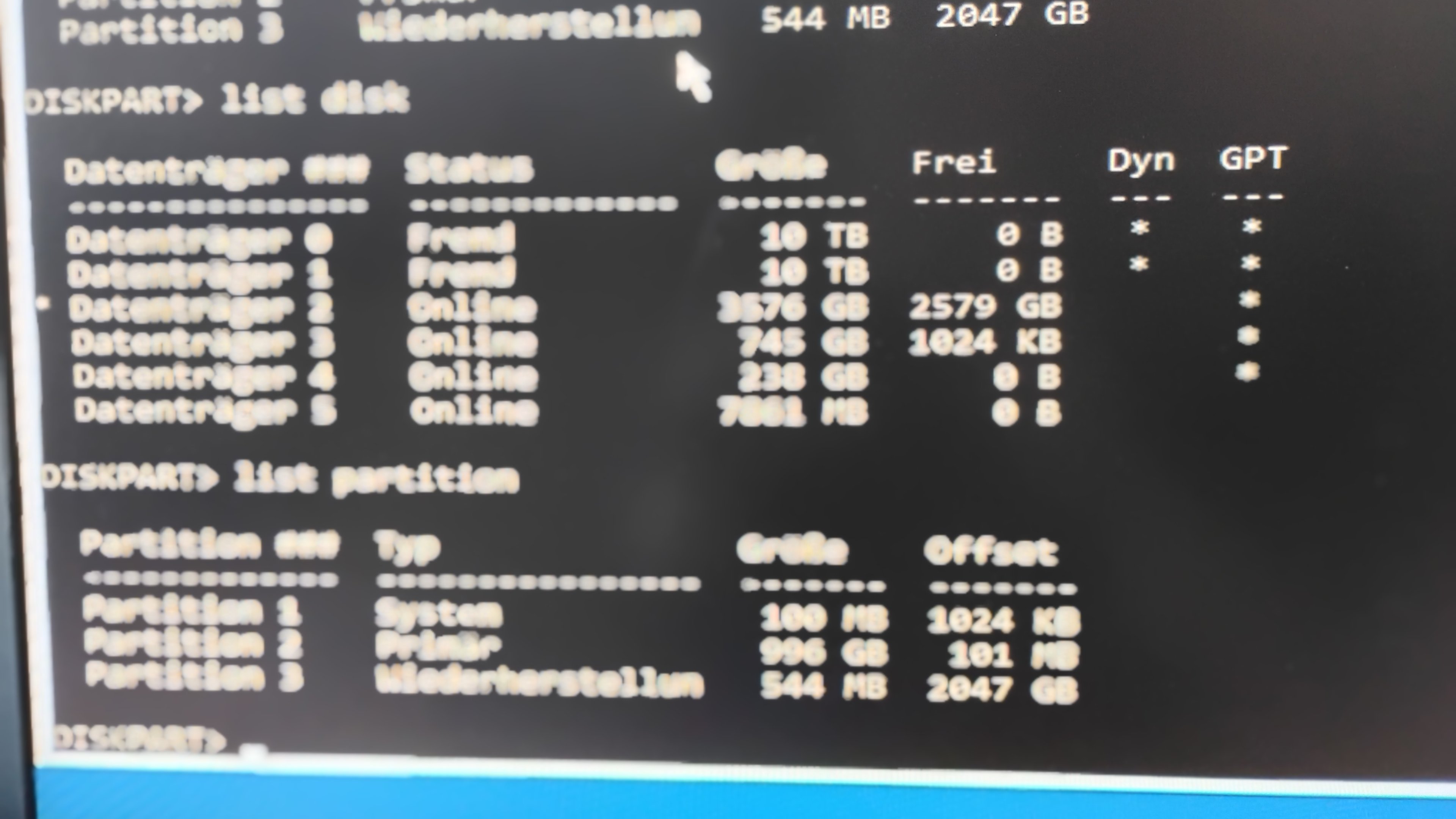

Vom Stick booten
diskpart
sel disk #
list par
exit
Edit: Eine Intel Plattform mit VMD hast du hoffentlich nicht.

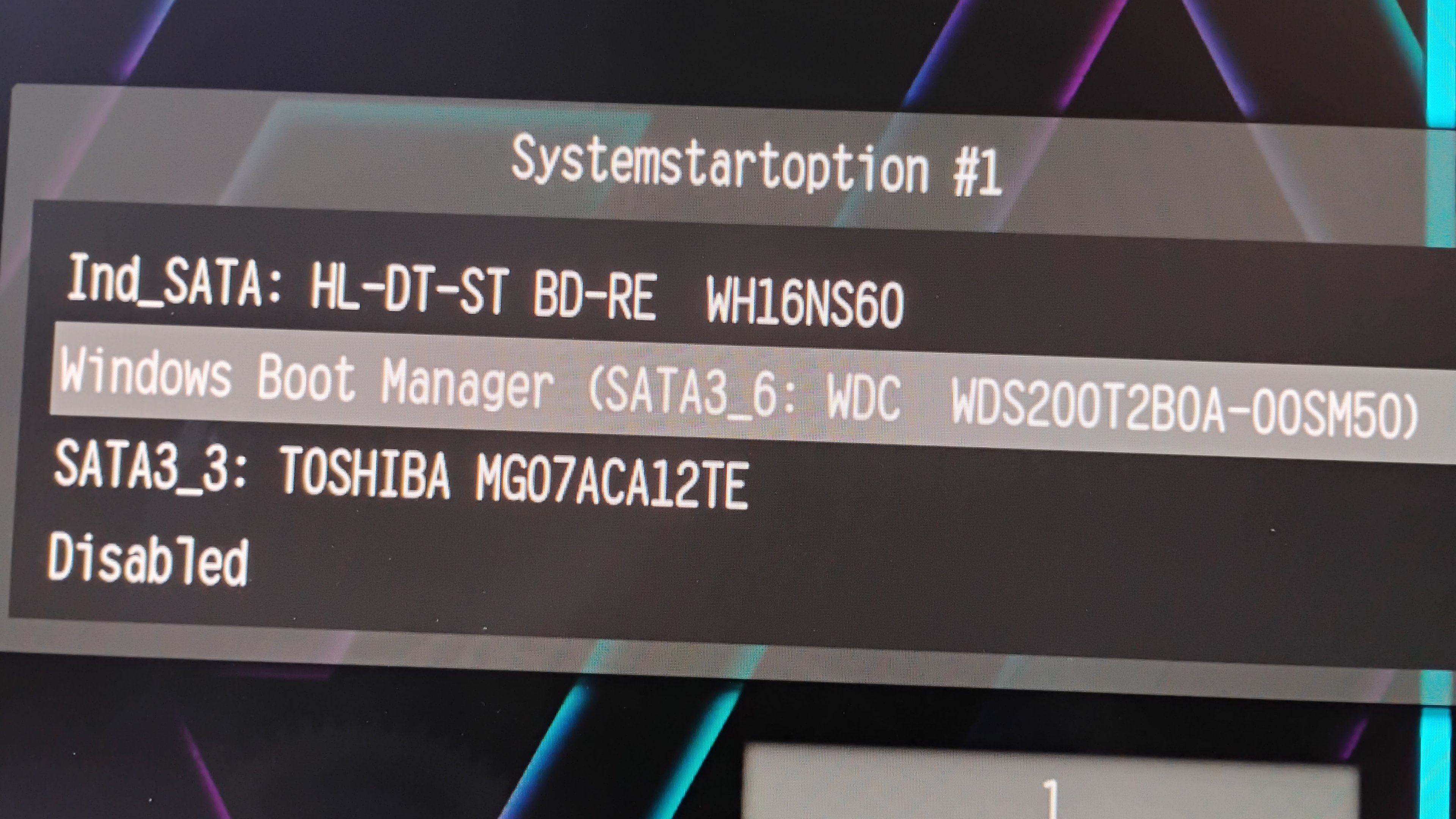

Setz mal die Bootreihenfolge zurück oder mach davon mal einen Screenshot.
Ansonsten wären evtl. auch mal ein paar mehr Systeminfos nett.
AHCI is an

Es kracht leider immer noch - bluescreen

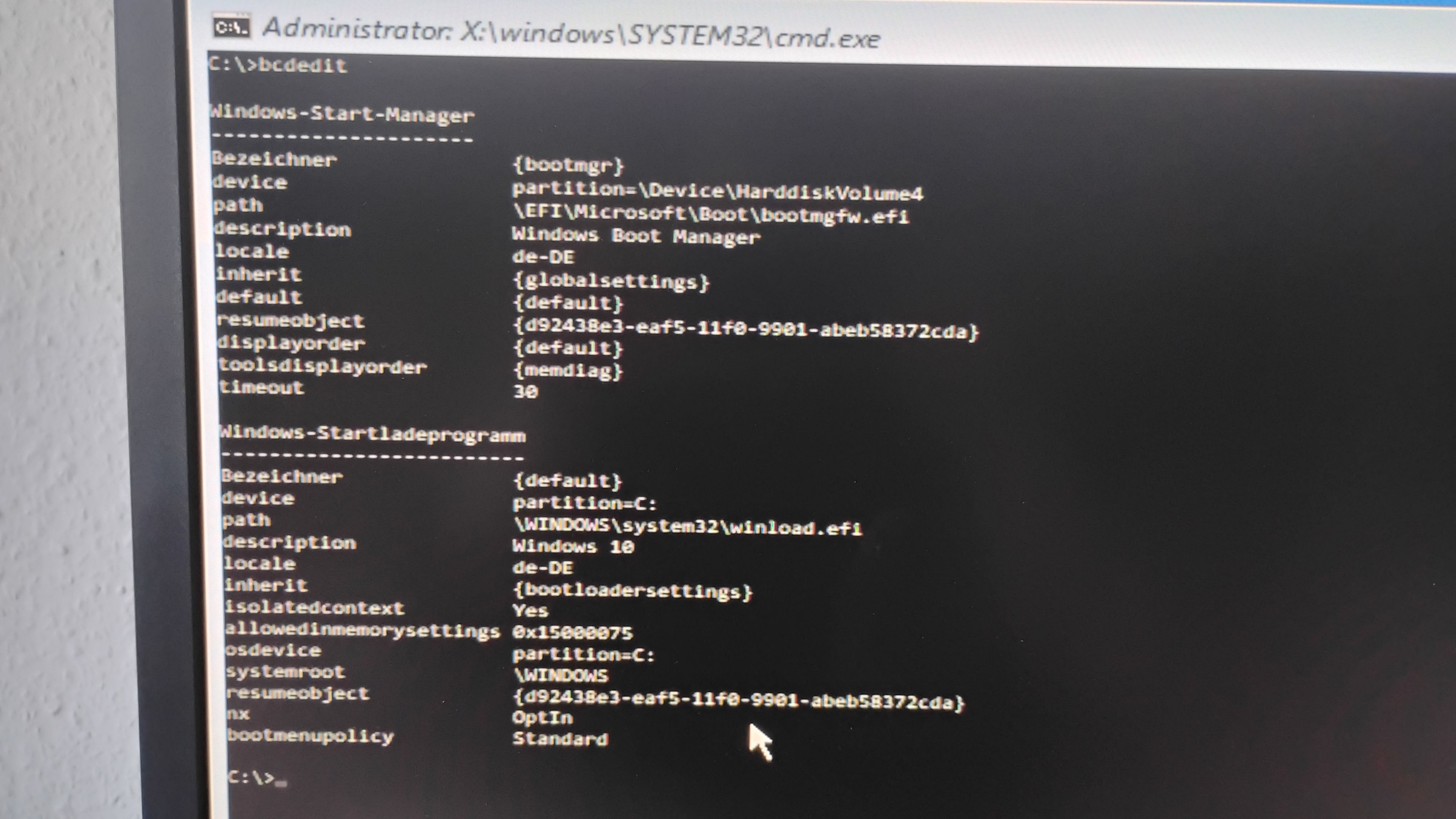

Vom Stick booten und in der Konsole
bcdedit
eingeben
sfc /scannow /offbootdir=C:\ /offwindir=C:\Windows
