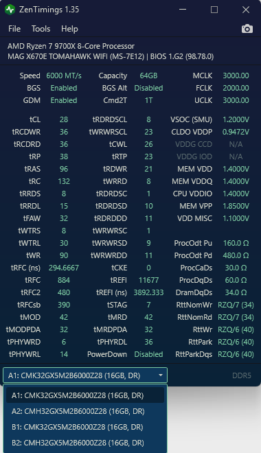

EDIT: Timings mit EXPO als Screenshot angefügt.

Diese Timings sind "Anzahl der Zyklen". Wenn du mit dem Takt runter gehst, dauert der Zyklus länger, also musst entsprechend runter, um die gleiche Latenz zu erhalten, also alles durch 6000 und mal 5400. Dann kommst du auf 25-32-32-86. Das gleiche gilt auch für weitere Subtimings, die in der "Anzahl der Zyklen" angegeben werden, siehe ZenTimings Screenshot. Das ganze muss natürlich ausprobiert und getestet werden.
Aktuell sind die Latenzzeiten 11% höher als vorher. Du musst aber eigentlich nur den Takt und damit die Bandbreite reduzieren.
