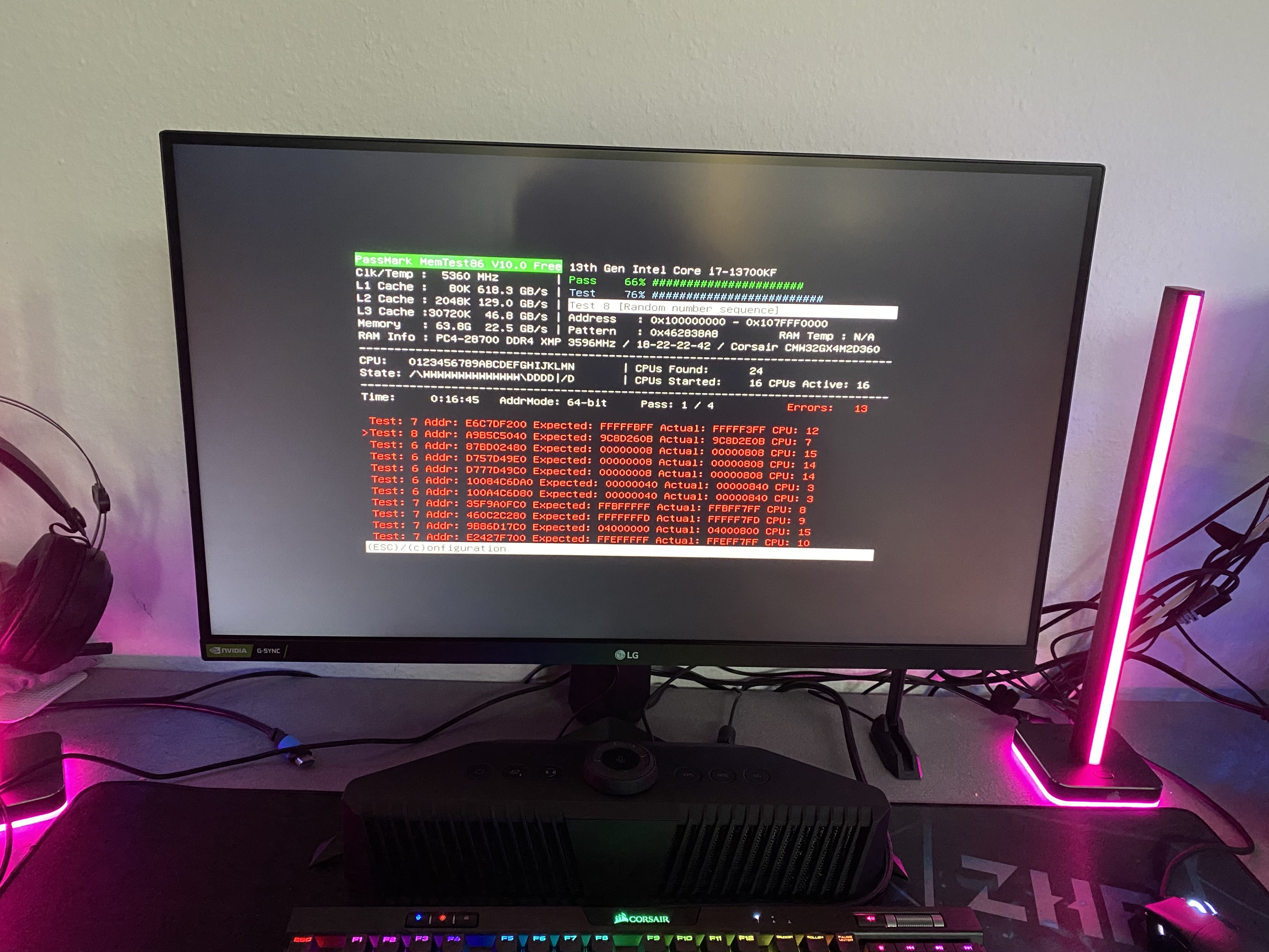

So habe die RAM drinne und Pc lief erstmal tadellos auch ein 3Dmarks firestrike Test lief durch mit gleichen Werten wie vorher, doch als ich ein Strategiespiel spiele wurde dieses 2 mal geschlossen nach etwa 20min Spielzeit ohne Fehlermeldung 🤷‍♂️
Vorher hatte ich diese Probleme nicht deswegen habe ich einen MemTest86 angeschmissen und sehe hier schon nach einigen Minuten Probleme:/
Habe ich durch manuelle Anpassungen noch Chancen die RAM zum laufen zu bringen oder würdet ihr sagen raus die 2 zusätzlich Sticks 🤷‍♂️

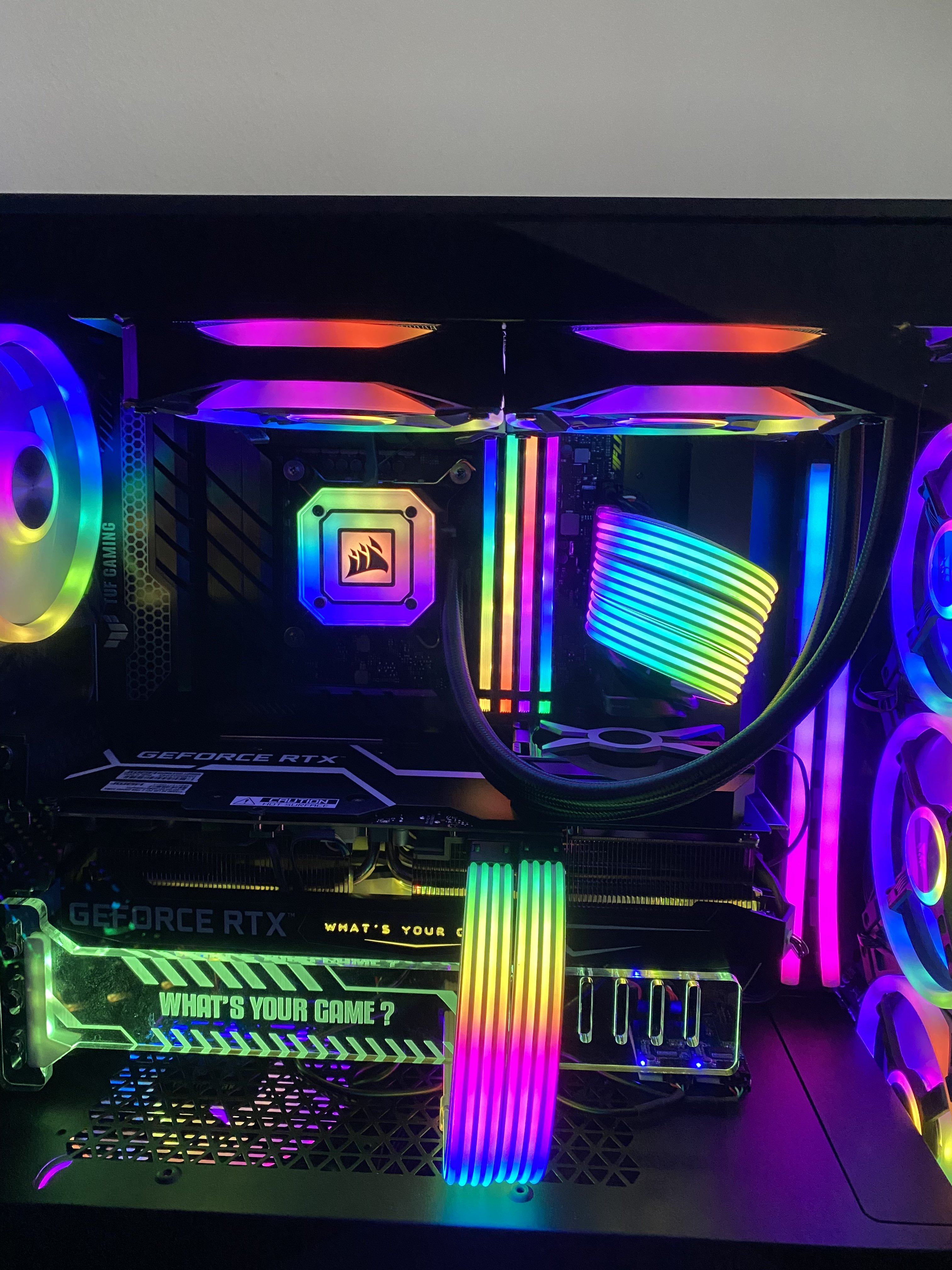

Find es schade das es nicht läuft weil die volle Bestückung sieht RGB mäßig sehr schön aus und auch die doppelte Speicherkapazität auch wenn man es noch lange nicht braucht zuhaben hab mir ein besseres Gefühl… was sagt ihr gib’s noch Möglichkeiten ?

Was genau sind das für Riegel?
Welche Spannung wollen die haben?
Wie schon erwähnt im BIOS dann mal fix den Wert + 0,05V eintragen.

Oder könnte es mit anderes Herstellern besser laufen ?
0,035 wollen die momentan also 0.05 ist noch ok ich werde immer irritiert von der ab 0.04 v rot angezeigten Zahl 😅
Die sollten 1,35V oder sowas wollen... da kann man dann problemlos z.B. 1.4V geben.
Deine Werte klingen seltsam, 1,4V sollte nicht im roten Bereich beim Mainboard sein.
Ja genau ich bin grade nicht zuhause deswegen hatte ich das nicht mehr genau im Kopf aber ja 1,35v sind es momentan das ist orange hinterlegt und 1,4 v so eine Art Lila ich kann nachher mal Fotos machen aber habe leider jetzt Spätschicht:/
Bist du weiter?
