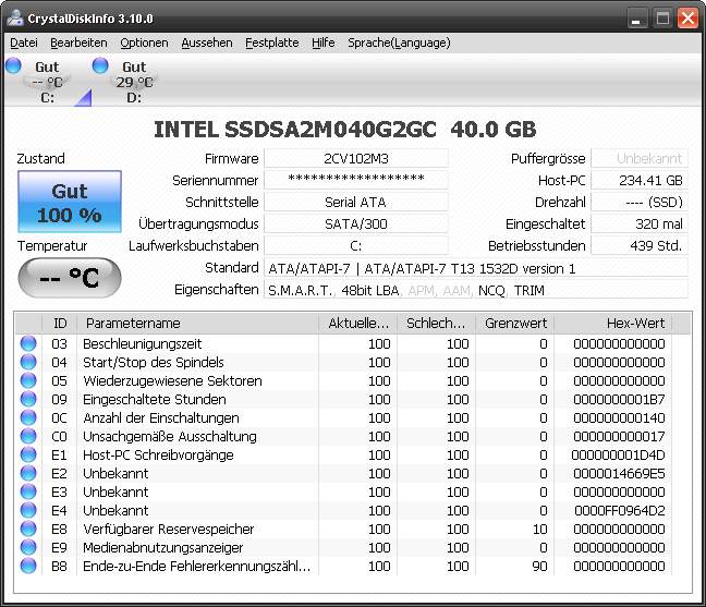

Ich suche die mutigen Intel X25-V 40GB SSD-Nutzer hier, die schon fleißig die neue Firmware 02M3 geflasht haben!
Mich würden vor allem dann auch Eure Benchmarks interessieren!
Ich habe meine 40GB Intel SSD vor einigen Tagen auf Firmware 02M3 geflasht und vorher und nachher natürlich Benchmarks gemacht. Fazit: Mehr Speed im NCQ-Bereich bei 4KB! Was will man mehr *freu*
Auch ein Screenshot von SSDLife ist dabei. Von nun ab wieder 100% Health, also hat die neue Firmware sogar noch heilende Wirkung :)
Ach ja, noch zur Info. Diese 40GB Intel SSD läuft unter Windows XP SP3 mit AHCI, aber anhand der Screenshots haben das sicherlich auch die Meisten erkannt.
So, da ja der Medienabnutzungsanzeiger bei mir wieder auf 100% lag bei SSDLife, hab ich noch den CDI angeschmissen und auch der zeigt mir 100% an. Vielleicht ist das nur bei der 40GB Value SSD von Intel so?
Es wäre also interessant, wenn auch andere Intel X25-V 40GB SSD Nutzer die neue Firmware mal draufbraten würden und sich hier mit Screenshots zu Wort melden!
In jedem Fall hat das Firmware-Update bei mir heilende Wirkung gehabt, denn vorher stand der Wert auch bei mir auf 99% :freak:
