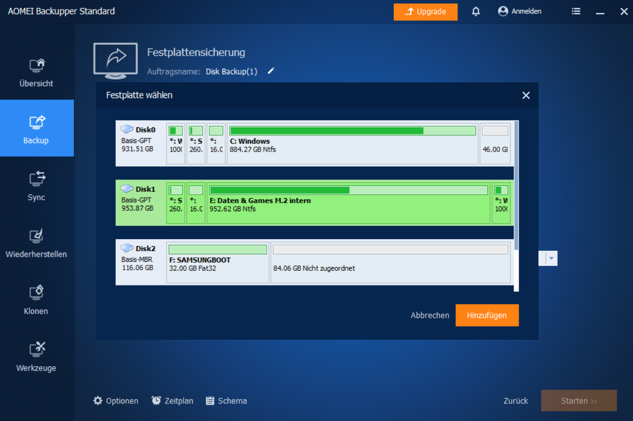

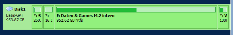

Nun möchte ich neben der neuen 990 gerne die bessere 980 als zweite M.2 verwenden und dazu den Inhalt von dem OEM Riegel auf die 980 kopieren. Ich hab den AOMEI Backupper installiert, damit kann ich ein Backup des ganzen OEM machen. Ob es klappt, das dann auf den 980 zu kopieren? Sind auch versteckte Partionen enthalten usw.
und vorher Windows von der 980 auf die 990 klonen, dann die OEM auf die 980 klonen?
Letzteres kannst du auch einfach kopieren, dann musst du aber der 980 den Laufwerkbuchstaben zuweisen, den vorher die OEM hatte, dann passt es auch wieder.
Die OEM soll einfach mit dem bereits erstellten Image von dem Backup-Tool auf die 980 kopiert werden, richtiges Klonen ist das wohl nicht, ich hab keine Ahnung wie sich der Vorgang nennt.
Wie weise ich den richtigen Buchstaben hinterher zu?
Bein Klonen oder Backup sollte der Laufwerkbuchstabe passen, falls nicht, halt selbst einstellen, damit Windows die Spiele und Programme wieder findet.

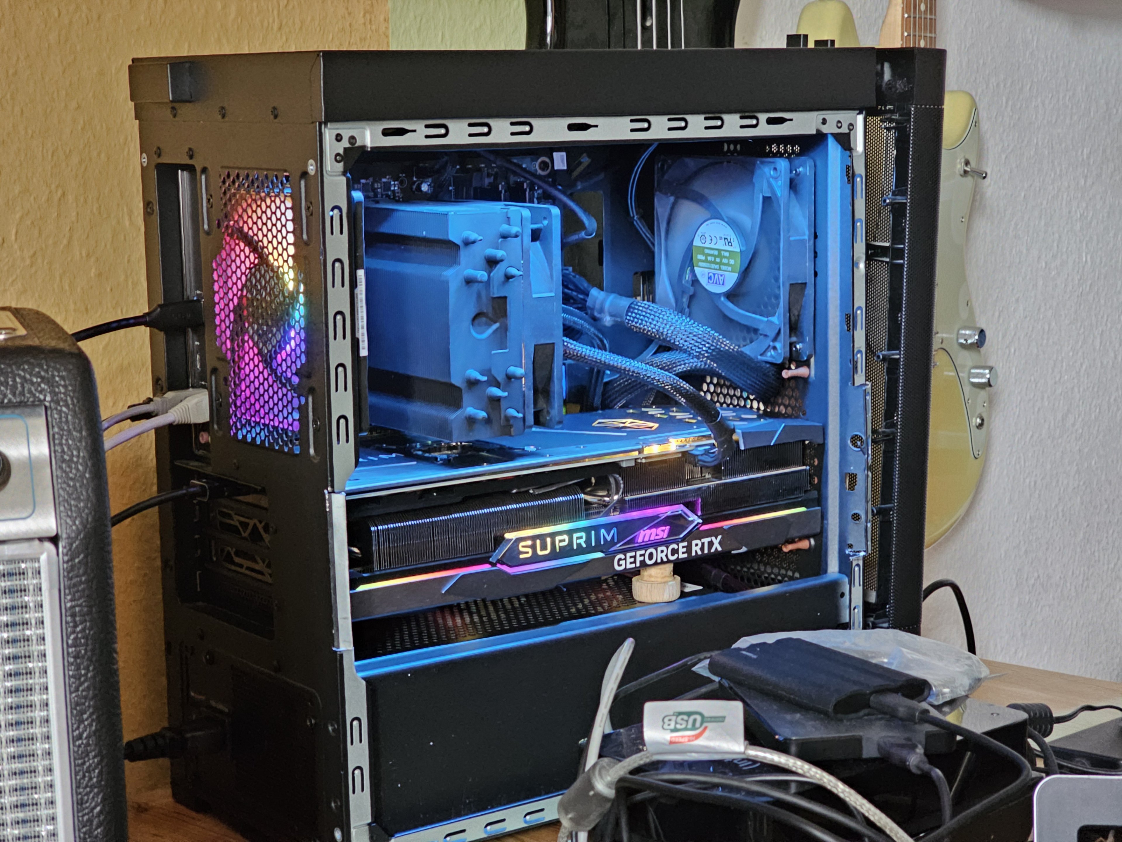

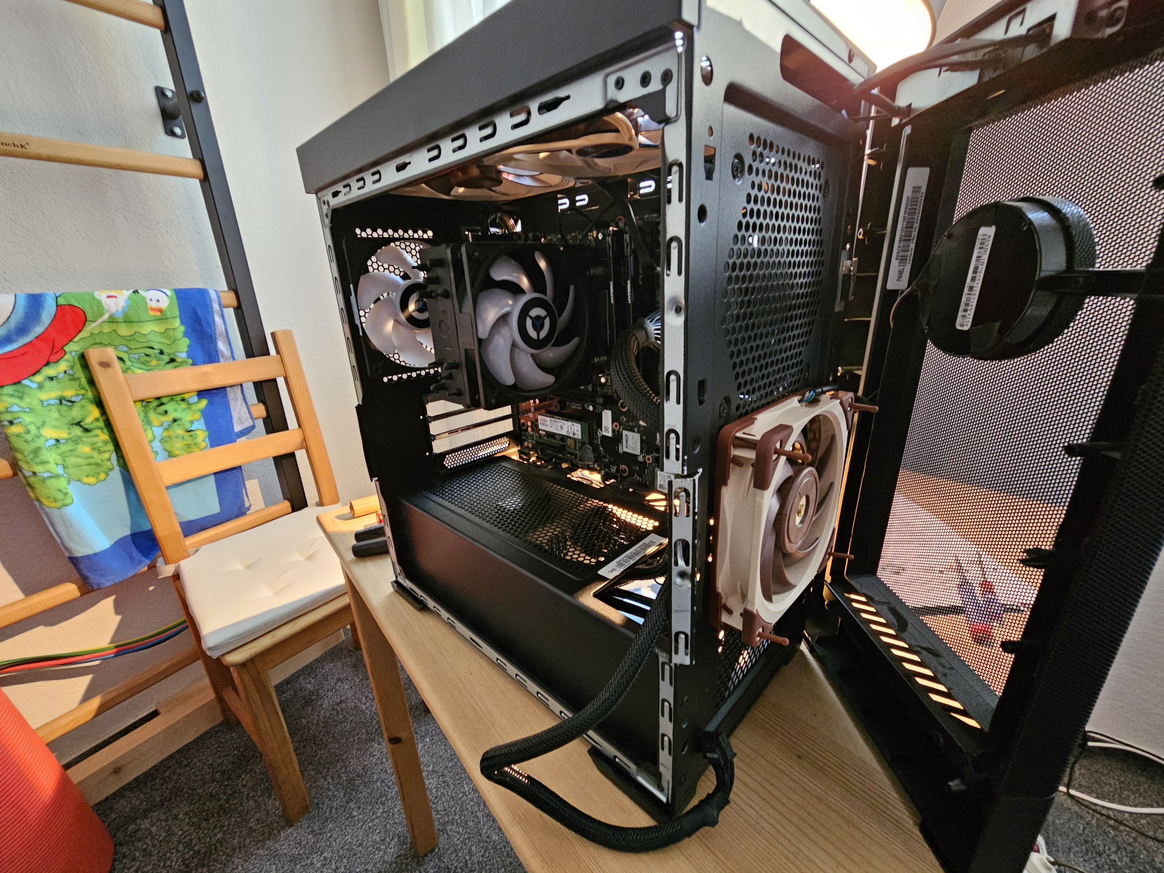

Läuft alles problemlos, alle drei Lüfter laufen, Klonen und Datenplattenbackup ging auch.
4 Terabyte M.2 im Lenovo ist überhaupt kein Problem.
Großes Lob muss ich mal an Lenovo aussprechen, obwohl dies ein kompaktes Komplettsystem ist, kann man überall frei herumbasteln, nirgends werden einem Steine in den Weg gelegt, überall sind Löcher und Befestigungsmöglichkeiten für zusätzliche Kabel oder Lüfter. Find ich äußerst positiv.
Richtig schlimm sind hingegen diese Stecker, und dass man nirgends Platz hat, seine Hände vernünftig reinzustecken, und dass man trotzdem übelst Kraft aufwenden muss. Am allerschlimmsten ist der Steckplatz für die Grafikkarte, der klemmt jedes mal, man kriegt das Teil einfach nicht raus. Die Platine biegt sich und man fängt an zu rütteln, es ist eine einzige Katastrophe.
