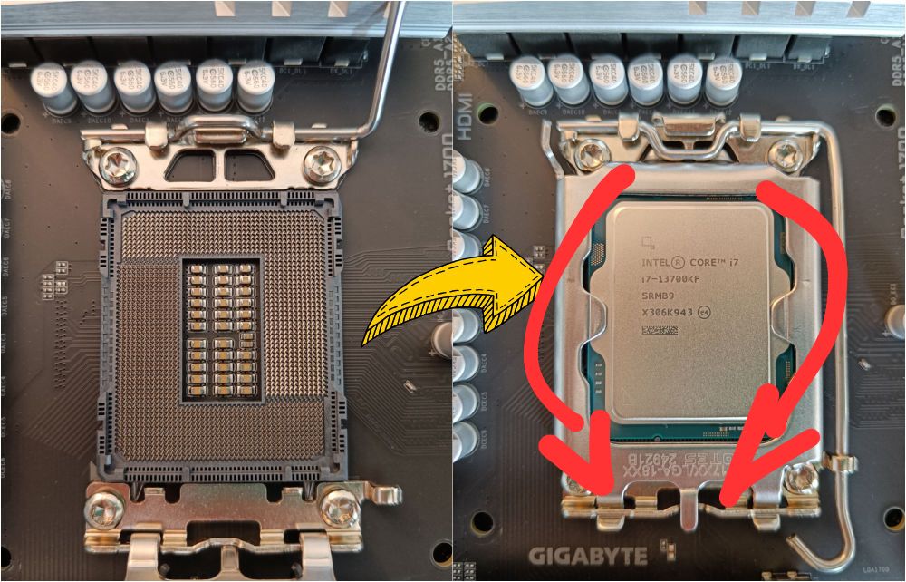

Die Mainboard Einkerbungen haben mit den Kerben des I7-14700K auf dem klassischen Weg nicht gepasst, sondern nur andersherum.
Das ist ja bei AMD CPUs nicht anders, manche CPUs werden ja auch seitlich eingebaut, mein ich 🤔
sowohl bei AMD wie bei Intel gibt es innerhalb eines Sockelformats nur eine richtige Einbaurichtung. Dazu gibt es in der Regel eine markierte Ecke an CPU und mainboard.

ich kommuniziere das iwie falsch
Bei mir muss die CPU so rum gedreht werden, weil andernfalls die Kerben nicht passen und sich die CPU nicht einsetzen lässt
Statt wie auf dem Bild - bei mir kopfüber
