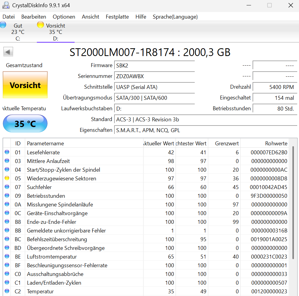

Wie sehen die SMART-Werte der Festplatte aus (z.B. mit CrystalDiskInfo auslesbar)?
Danach die Festplatte erstmal komplett vom Strom trennen und einen Ersatzdatenträger der mindestens gleichen Größe besorgen. Danach wieder melden.
Eventuell mal einen USB/SATA-Adapter benutzen und hoffen, das der Fehler nur in der Schnittstellen-Elektronik der externen Festplatte sich befindet.

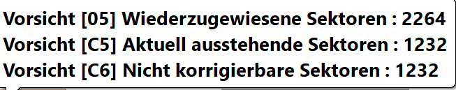

Hab das mal laufen lassen, da kam das

Platte vom Strom trennen. Andere Festplatte mindestens gleicher Größe besorgen. Dann ein Linux booten und mit DDRescue ein Image anlegen. Wenn die Daten wichtig sind, gar nichts mehr daran machen und zu einem Datenrettern wie z.B. Kroll Ontrack.

Würde erst einmal versuchen die Festplatte zu klonen (bzw. Image anlegen - für Rettungsversuche bietet sich dann klonen auf einen anderen Datenträger an - Image ist aber gut um den Iststand festzuhalten und ggf. mehrere Versuche zu unternehmen, das Image kann man dann ja immer wieder aufspielen). Rescuezilla ist da einfach und kostenfrei.
Dann mal mit testdisk versuchen Daten (vom Klon) zu retten. In der Vergangenheit hatte ich damit oft Glück. So kann man ggf. noch irgendwas von der Platte ziehen.
