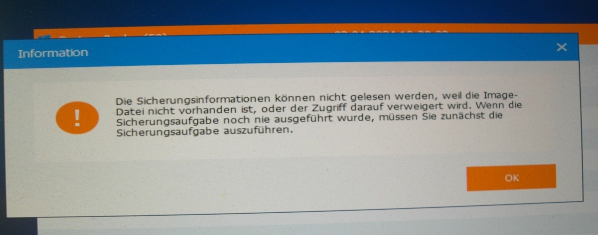

von Aomei. Hier habe ich dann, wie schon vorher geübt, Restore angeklickt und die gewünschte Version der Sicherung angeklickt. Tja, das wars dann leider. Es kam das im Foto angezeigte Fenster und nichts ging mehr. Also habe ich alte Mainboard wieder eingebaut um zu testen, ob es da funktioniert wie bei den vorigen Testläufen. Aber auch da kam jetzt dieses Fenster und ich konnte kein Restore durchführen. Auch die Versuche bei den älteren Sicherungen verliefen ebenfalls erfolglos.

Das sieht mir hier aber fast nach einem korrupten Image aus.
Ich würde das Image in einem lauffähigen Windows testen, ob man es öffnen kann. Und wenn die Berechtigungen für Zugriff fehlen, sorgt man vorher eben dafür ( gibt hier auch schon genug Threads dazu).

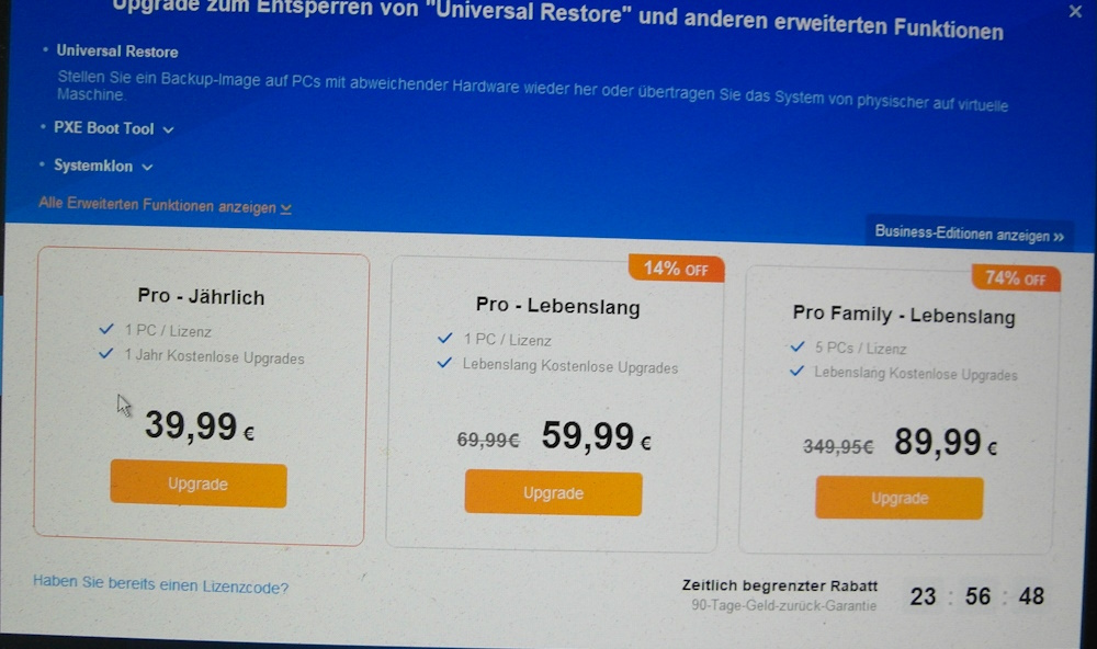

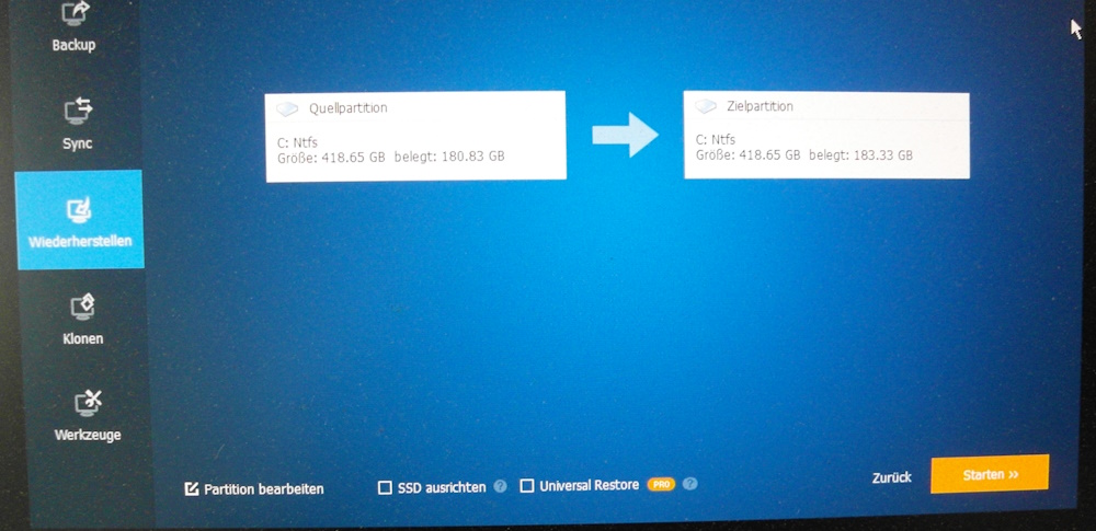

Wo wir gerade bei Berechtigungen sind. Das oben genannte Problem konnte ich elegant umgehen.
Allerdings - wie auf dem Bild zu sehen - konnte ich trotzdem Universal Restore nicht anklicken.
Neben dem Button steht "Pro" und bei Anklicken poppt ein Fenster mit den Kaufangeboten für Aomei.
Das war dann erstmal die letzte Aktion, die ich gemacht habe, vor Lieferung des neuen Mainboards.
Das sind Fotos - Screenshots funktionieren natürlich nicht.

Beim Versuch, das Universal Restore zu aktivieren, wird die Pro-Version angefordert.
Welchen Hardwarewechsel hattest du bei deinem Versuch vorgenommen?
Oh Mann. Ist es wohl das, was ich vermute? Du hast den Stick mit der Freeware Version erstellt und willst nun damit eine Funktion der Pro Version ausführen. Richtig? Woher soll der Stick wissen, dass du inzwischen eine Pro Version besitzt?:rolleyes:
Damit ergibt sich dann dein nächster Schritt automatisch...
Reaktionen: Ponderosa
In meinem Beitrag #5 habe ich geschrieben:
"Ich hatte noch vergessen zu erwähnen, dass ich vor dem Einbau des neuen Mainboards sicherheitshalber den Boot Stick mit meinem PC neu erstellt habe."
Der Boot Stick wurde dann mit der aktivierten Pro-Version erstellt.
