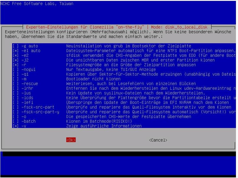

Hallo da bin ich wieder, war zwischenzeitlich nicht untätig und muß Euch weiter nerven…
Habe nun versucht eine 1:1 Kopie mit „Clonezilla“ von meiner Problemfestplatte zu erstellen.
Es wird ja auf Grund seiner Einfachheit überall empfohlen. Leider komme ich auch da nicht weiter.
Nachdem ich mich mit dem Programm vertraut gemacht habe, startete ich einen Testdurchlauf.
Verwendet habe ich zwei gleich große USB-Festplatten 500 GB. Die erste wurde komplett mit TrueCrypt 7,1a verschlüsselt und mit ein paar Daten gefüllt. Sie dient als Quell-Platte. Die Zweite (unverschlüsselt) ist demnach die Zielfestplatte. Das Klonen mit „Clonezilla“ im „Einsteiger-Modus“ hat einwandfrei geklappt da ja beide Platten von der Struktur her fehlerfrei waren. Konnte die geklonte Platte ganz normal mounten und alle Daten waren da.
Nun wollte ich dies mit meiner fehlerhaften USB-Festpatte 5 TB durchführen. Habe dafür auch eine gleichgroße Ziel USB-Platte 5 TB verwendet. Clonezilla auch wieder im „Einsteiger Beginner-Modus“ verwendet hat alle Platte richtig eingelesen und erkannt.
Das Menü mit „Enter“ und mehrfach „y“ durchbestätigt. Zum Schluß dann die kurz angezeigte Fehlermeldung.
„Fehler beim Erstellen einer Partitionstabelle auf dieser Festplatte“ „Ist diese Festplatte zu klein?“.
Clonezilla hat dann abgebrochen und meine Clonezilla Live DVD ausgeworfen.
Ok, dachte ich, nehme ich ein größere Platte. Auch beim zweiten Durchlauf mit der größeren Zielplatte brach „Clonezilla“ ab, Fehlermeldung siehe Screenshot. Meine Überlegung, was läuft schief? Muß ich doch den Expertenmodus in „Clonezilla“ wie hier in meinem siehe Beispiel-Screenshot verwenden? Wenn ja, welche Parameter muß ich aktivieren bzw. deaktivieren ohne weiteren Schade auf der Quell-Festplatte anzurichten? Bin langsam am Ende, hatte mir große Hoffnung mit dem Programm gemacht da es ja gerade auch von defekten bzw. fehlerhaften Partitionen zuverlässige Klone erzeugen soll. Kann mir jemand helfen??

Thommesblack schrieb:
Da erinnerte ich mich, das die gleiche Meldung damals bei meiner beschädigten 5TB Platte kam und ich dies mit "OK" bestätigte, heißt ich hatte sie initialisiert.
Das ist doch wohl ein Scherz 🤦‍♂️ Dadurch hast du den Truecrypt-Header zerstört. Deswegen ist das Mounten nur mit dem eingebetteten Header möglich.
Aufgrund dessen frage ich mich, ob du die grundlegende Funktionsweise des Programms verstanden hast und vor allem auch den Unterschied zwischen einer vollverschlüsselten Festplatte, einer verschlüsselten Partition und eines verschlüsselten Containers.
Liest man sich mal die Doku zum Programm durch, wird auch vor bestimmten Aktionen gewarnt... (Windows Datenträgerverwaltung hust usw.)
Zur Klarstellung: Diese Meldung würde bei jeder vollverschlüsselten Festplatte in der Windows Datenträgerverwaltung erscheinen.
Da sollte man dann eben nicht draufklicken! Hat man nämlich die Platte mit einer alten Truecrypt Version (vor 6.0) verschlüsselt, gibt es keinen eingebetteten Header...
Die Optionen sind ja auch Bullsh*t für diesen Zweck. Eigentlich brauchst du nur q1 und evtl. rescue, falls die Platte defekte Sektoren hätte (aber du sagtest ja, dass sie in Ordnung ist).
Im Beispiel Sreenshot Clonezilla Experten-Einstellung sind ja schon bestimmte Parameter voreingestellt. Kann ich diese übernehmen und mit q1 ergänzen? Ich gehe mal davon aus das generell beim Klonen nichts auf die Quell-Festplatte geschrieben wird? Danke für Deine Hilfe, Du bist der Einzige der sich mit meiner Problematik beschäftigt, Danke...
