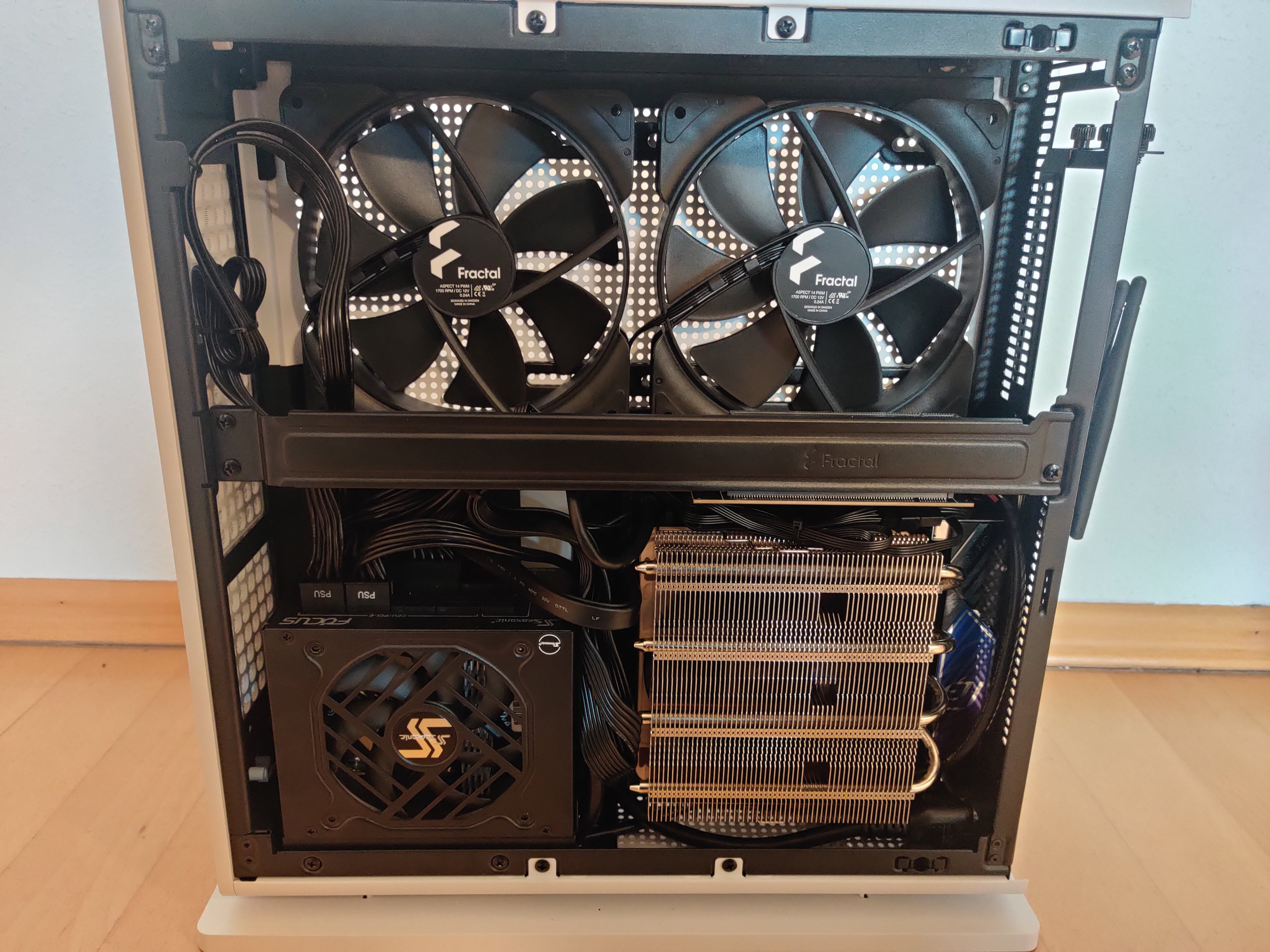

Wolfgang.R-357: schrieb:
Mache mal einige gute Bilder vom System und stelle sie hier herein (hier hochladen, nicht auf einer Drittseite).
Anbei die Bilder. Die Grafikkarte ist gerade leider nicht eingebaut. Die müsste man sich „dazudenken“ :D

Ich tippe aufs Riserkabel: Bau mal die Karte ohne das Teil ein. Mit Pech muss das MB wieder aus dem Gehäuse.
Oder du stellst mit ner anderen Karte den Slot auf Gen 4 oder Gen 3 und guckst dann nochmal.
grad nochmal überflogen, hast du ja schon probiert

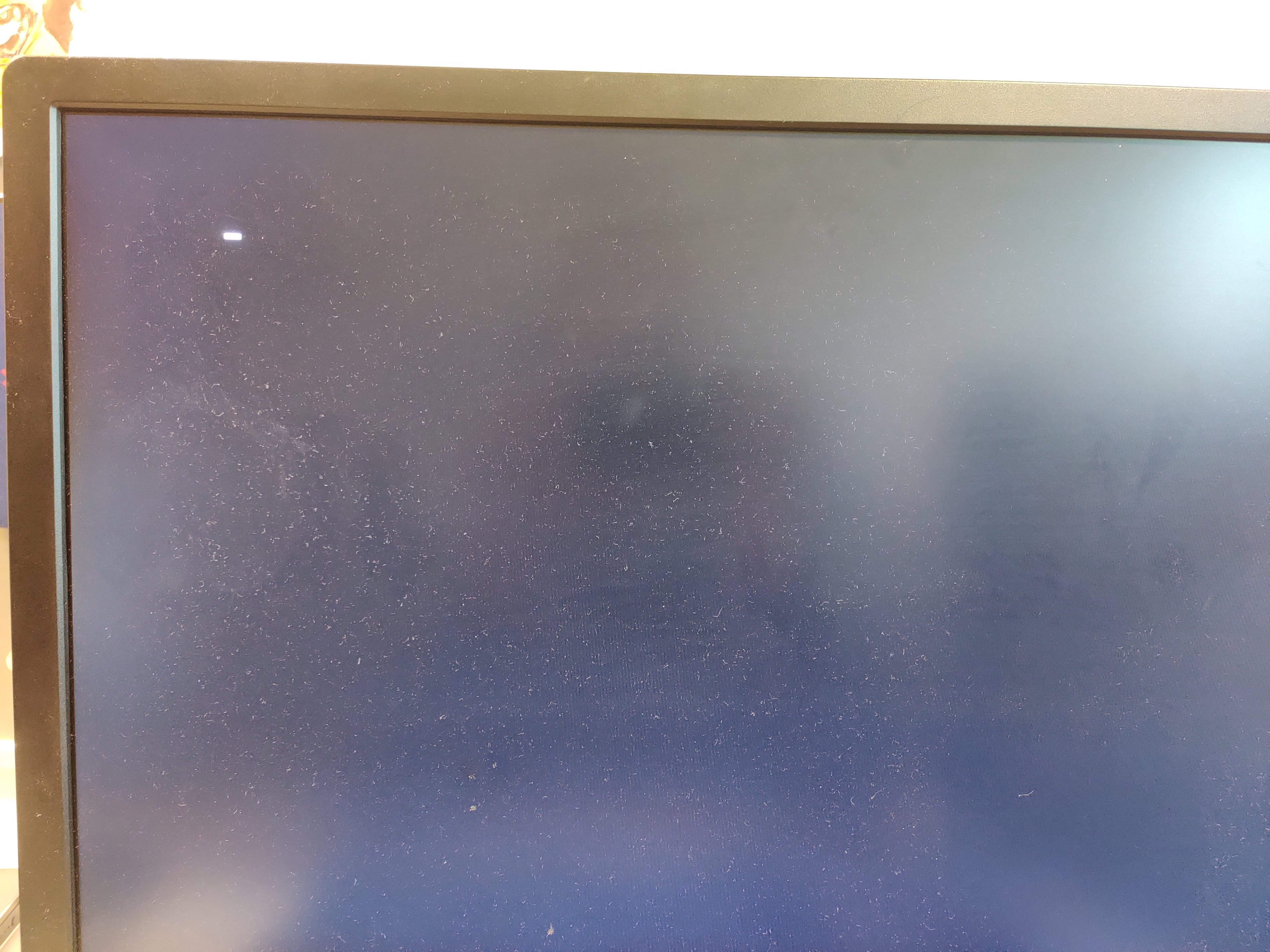

Wenn als primäre Ausgabe eine externe GPU konfiguriert ist, funktioniert keiner der Ausgabeports.
Gerade habe ich im BIOS die primäre Grafikausgabe auf iGPU forciert. Damit bekomme ich tatsächlich sogar vom iGPU Port des Mainboards ein Signal wenn die Grafikkarte installiert ist. Allerdings bootet der PC damit nicht in Windows, sondern stellt für ca. 5min einen einsamen Unterstrich '_' dar, der von einem Blackscreen gefolgt wird.
Edit: Der „Blackscreen“ erscheint, bevor ich ggf. ins BIOS wechseln könnte. Außerdem sind alle Eingabegeräte währenddessen „tot“.
