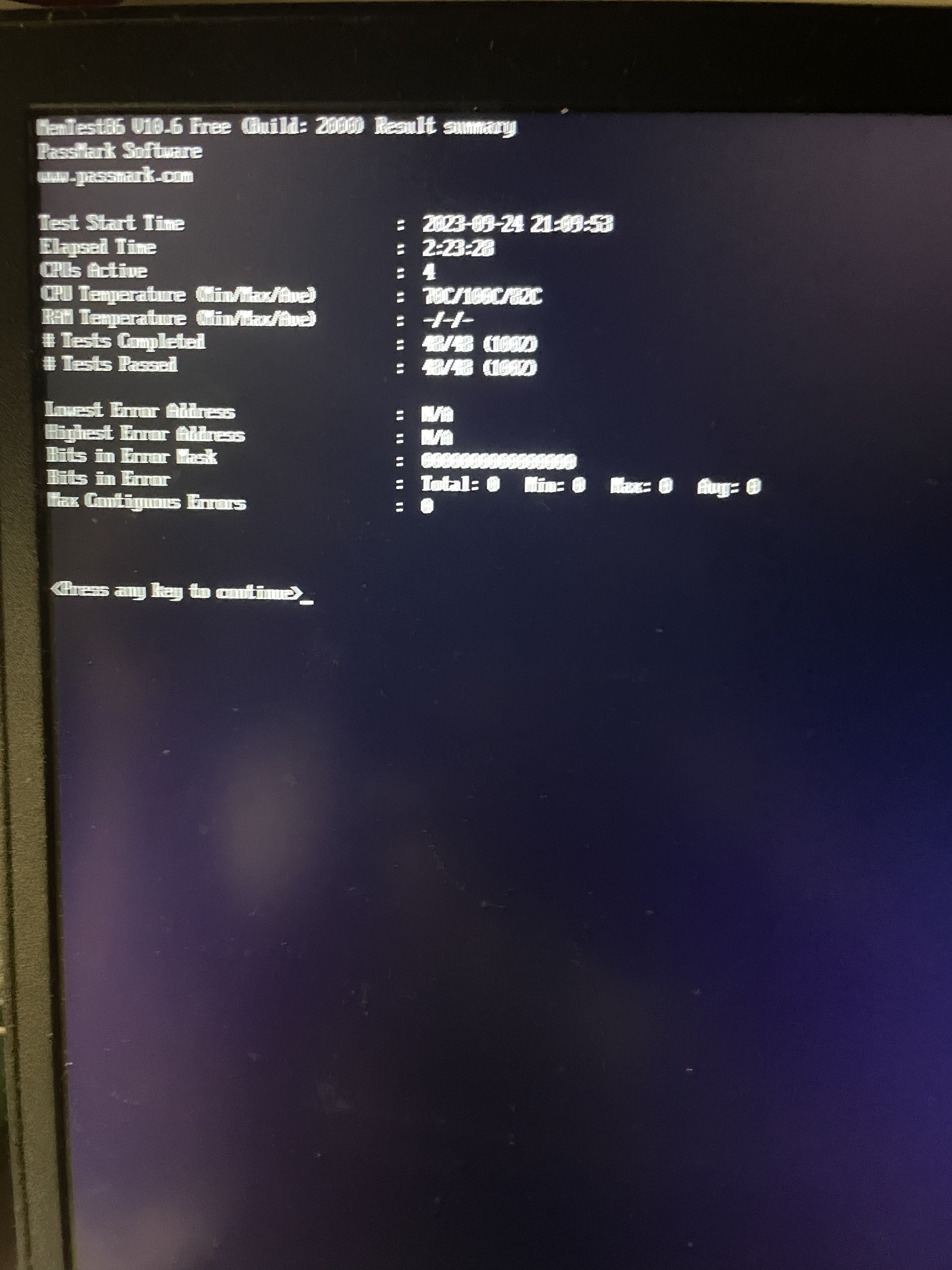

Ok, soweit sind schon einige Dinge abgearbeitet.
Nun vielleicht den Speicher testen, so wie in Beitrag 11 von redjack1000 vorgeschlagen.
So ich denke mal das der Test mir nicht viel gebracht hat, da er nur 8Gb erkannt hat. Ich weiß nun nicht welcher der beiden Bänke fehlerfrei ist und der Test ging auch ewig lang. ( über 2 Stunden)
