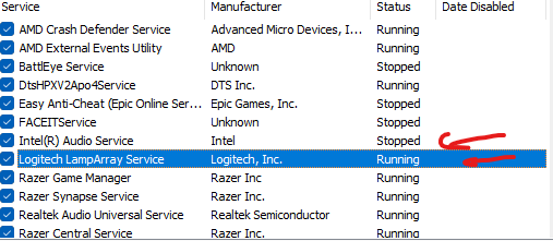

bei den services verwirrt mich intel und logitech habe keine Peripherie von denen
Bei latency moon ist endweder drxkrnl oder wdf1000 der treiber mit den hohen latencen
Ka, ich sehe da soviele Problemkinder*. Die hast du schon alle augeschlossen?
* Battleeye, Easy-Anticheat, FACEIT, Logitech, sämtlicher Razorkram, Zakynthos (wtf ist das^^) - das gehört alles nicht zu einem cleanen Standard-Windows.

Bei den Diensten stimme ich @qiller zu. Da ist Luft nach oben. Prüfe bei der ganzen Zusatzsoftware, was davon tatsächlich benötigt wird.
Des windows ist ja nicht mehr clean ich würde den pc ja gerne benutzten hab infolge dessen steam plus die games die ich spiele installiert logitch bin ich auch raus habe nix von denen des razer zeug kann ja raus oder geht dann meinen maus nimmer
Battleeye, Easy-Anticheat, FACEIT,Zakynthos(gehört zum pubg anticheat ) braucgh ich sonst lässt mich des die games nicht mehr starten
Zum Testen können die Dienste temporär deaktiviert werden. Das System läuft ja dennoch. Noch mal testen. Wenn die Probleme weg sind, nach und nach wieder aktivieren, bis der Übertäter gefunden wurde. Sofern er sich bei den Diensten versteckt.

Den Logitech Service auf jedenfall mal deaktivieren und mit services.msc schauen dass er auch nie anläuft.
„wdf1000“ deutet auf ein an das System angeschlossenes Gerät hin, bzw. USB.
