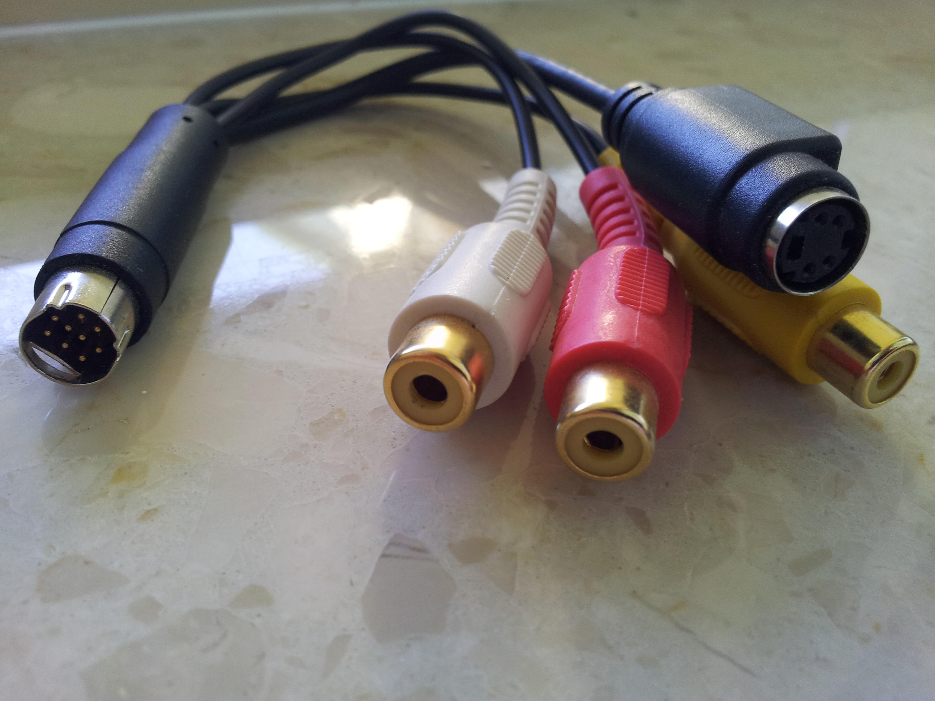

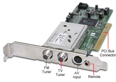

Bild 1 zeigt die TV Karte. Bild 2 die Anschlüsse, die an der TV Karte vorhanden sind. Bild 3 ist das Kabel, was es dazu gab, auf das ich zurückgreifen muss. Bild 4 zeigt das Kabel, was ich gekauft habe, in der Hoffnung über den Klinkeneingang am Board, den Sound der TV Karte wiedergeben zu können.
Der Ausgang von der TV Karte ist wohl ein Mini DIN 7 Polig. Daraus werden dann 3 Cinch Buchsen und eine S-Video Buchse. Das gekaufte Kabel hat 2x Cinch (rechte und linker Audiokanal) auf 3,5 mm Klinke für den Eingang.

Die einzige Möglichkeit besteht über den internen TV Audio Line-out, den du schon kennst auf den line-in der Soundkarte. Man kann das mit einem abgeänderten 4 Pol Stecker auf Klinke realisieren und das Kabel durch einen Schacht nach außen führen.
Die Karte schleift kein digitales Audiosignal über PCI an die Wiedergabe-Software durch. Zumindestens als ich es versucht habe.
Der DIN Stecker mit Kabelpeische ist ein Vidoe/Audio-in für externe Geräte um zu digitaliseren oder am PC Medien zu schauen.
Viele Soundkarten haben weiterhin einen internen Aux-in um das interne Audiokabel weiterhin zu verwenden.
Ich habe die 2000XP TV Karte schon an de Audigy 2ZS, x-fi und zuletzt an der Essence ST angeschlossen gehabt, bis sie aufgrund analogen TV Abschaltens durch eine Hauppauge ersetzt wurde.
Nicht böse sein aber kauf dir ne neue TV Karte. Da hast du das ganze gefrickel mit analog ton etc nicht mehr....
ansonsten wie der NAchbar sagt das Audio out signal am micro eingang aufnehmen... elegant ist echt anders...

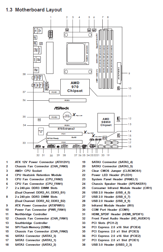

Habe euch im Anhang mal noch ein Bild von der Anleitung des Boards gepackt. Vielleicht seht ihr irgendwo die Möglichkeit, wo das interne Audiokabel dann doch "angeknüppelt" werden könnte.
Ihr habt ja auch gesagt, das Kabel irgendwie sozusagen zum Klinkekabel ummodeln. Also die Kabel vom internen Audiokabel verwenden und dann mit einem (halben) Klinkekabel das Signal über Line IN zu nutzen. Also irgendwie die Kabel verknüpfen? Bin da kein Elektroniker aber mein Vater, der Elektriker ist, bekommt das vielleicht hin oder wie meint ihr das?

Wenn dein Vater löten kann, dann wird er problemlos einen Klinkenstecker an das abgeschnittene Kablende verlöten. Alternativ geht es auch mit deiner halbe Klinkenkabel Idee, wenn man die Signalkanäle richtig miteinander verbindet, aber vorher den Schutzlack abbrennt. Das kann man sogar mit Lüsterklemmen bewerkstelligen, wenn die Kabel halbwegs Durchmesser haben und durch Lot stabilisiert werden.
Die HD Audio Schnittstelle (32) vom Mainboard wird kein line-in besitzen, außer die Realtek Software kann den vorderen Mikrofoneingang auch auf Linie-in umschalten.
