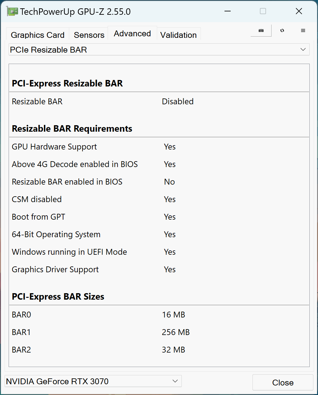

Obwohl ich im UEFI Bios die nötigten Einstellungen wie Above 4G Decoding, CSM: disable und Resizable Bar: Auto vorgenommen habe, ist es nicht aktiv...!?
siehe Anlage

GPU-z zeigt Dir an wieso. Drauf klicken.
Im Advanced Tab.
Viel besser als uns raten lassen.

Im Uefi/Bios steht Resizable BAR auf Auto...
Das Aktualisierungstool hatte ich auch schon probiert, ohne Erfolg
Bios wurde auf F37f vom 08.09.23 bereits geflasht
Da steht doch Resizable Bar enabled in BIOS: No
Stell es doch mal auf Yes. Oder Enabled oder was man da auch immer auswählen kann.
Und was ist wenn du drauf klickst? Hast du dann noch Optionen wie An/Aus?

Gigabyte selbst schreibt folgendes:
All GeForce RTX 30 Series GPUs support Resizable BAR. You may need to update the VBIOS to enable this feature. Please follow the instruction below.
https://www.gigabyte.com/WebPage/785/NVIDIA_resizable_bar.html
Also vermutlich muss ein neues VBIOS geflasht werden.
Ja, habe ich doch auch!!
Und trotzdem zeigt er an No?
Dann muss du wirklich dein VBios auf den aktuellsten Stand bringen.
Tinwolf schrieb:
Ja, habe ich doch!!
Geht nur auf Auto oder Disable
Habe ich auch gemacht...
Vielleicht hat jemand noch nen direkten link für ne andere rom?
Ansonsten gebe ich auf, und belasse es dabei.... Habe mittlerweile schon genug Zeit und Nerven verloren.
Danke für euer Feedback
