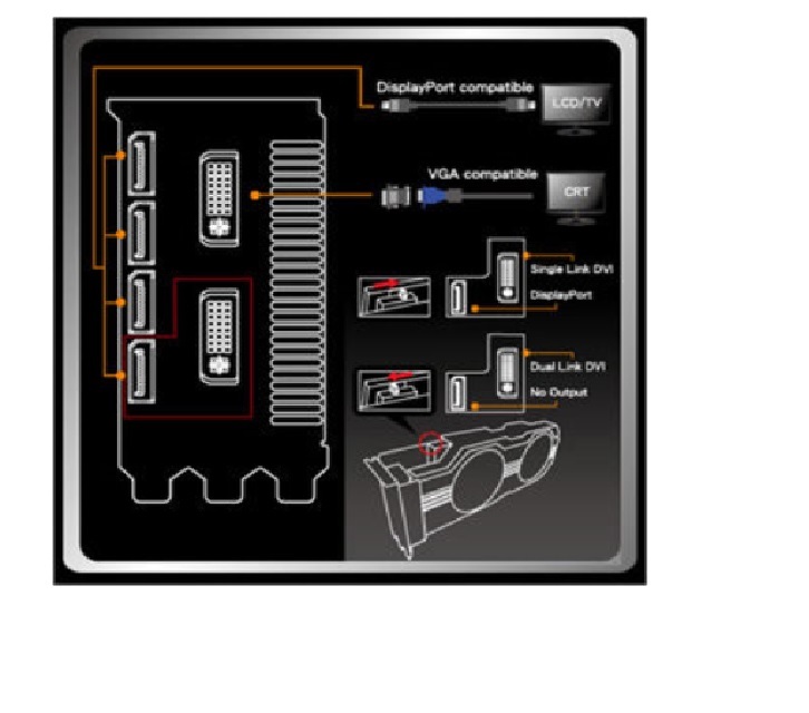

Guten Tag,
habe mir den lg 24gm77-b zugelegt und wollte eigentlich die 144hz aktivieren. Aber ich komme nicht mal zu den 120 hz.
Treiber ist installiert, angeschlossen an eine Asus EAH6950 Grafikkarte mit DVI-D Dual Link Kabel.
Nun kann ich auch im AMD Catalyst Control Center zumindest 120 hz auswählen, allerdings springt dann die Auflösung automatisch auf 1024x768. Wenn ich jetzt wieder auf 1920x1080 zurückstelle kann ich wieder nur 60 hz auswählen.
Kann mir jemand helfen das ich zumindest auf die 120hz in full HD komme ?
Danke
Hast du auch das Kabel an einen DVI-D Anschluss angesteckt von der Grafikkarte? Die hat nämlich auch einen DVI-I Anschluss.
ja. vorher hatte ich nur als Option 60hz, nun zumindest auch 120hz allerdings mit der oben beschriebenen Auflösung
Und da bist du dir auch wirklich sicher mit dem Anschluss?
Eigentlich ja. Aber wenn du jetzt so oft nachfragst. Wie erkenne ich denn den richtigen?
Habe ich deine Grafikkarte? Handbuch? Anschlüsse anschauen wie die aussehen? Google benutzen.
​Sorry aber ein bisschen Eigeninitiative wäre gut...
Wie gesagt. Bei einem Anschluß nur 60 Hz, bei dem anderen 120hz aber mit scheiß Auflösung
Erstmal danke. Habe eben nochmal geschaut den Schalter auch gefunden und jetzt noch mal alle möglichen Belegungen und Schalter Stellungen ausprobiert. Entweder auf beiden Ports 60 Hz oder auf einem 120 hz mit max Auflösung von 1024x768.
Habe es hinbekommen. Habe den Monitor am Displayport angeschlossen, jetzt habe ich 144hz.
Trotzdem danke für eure Mühen.
