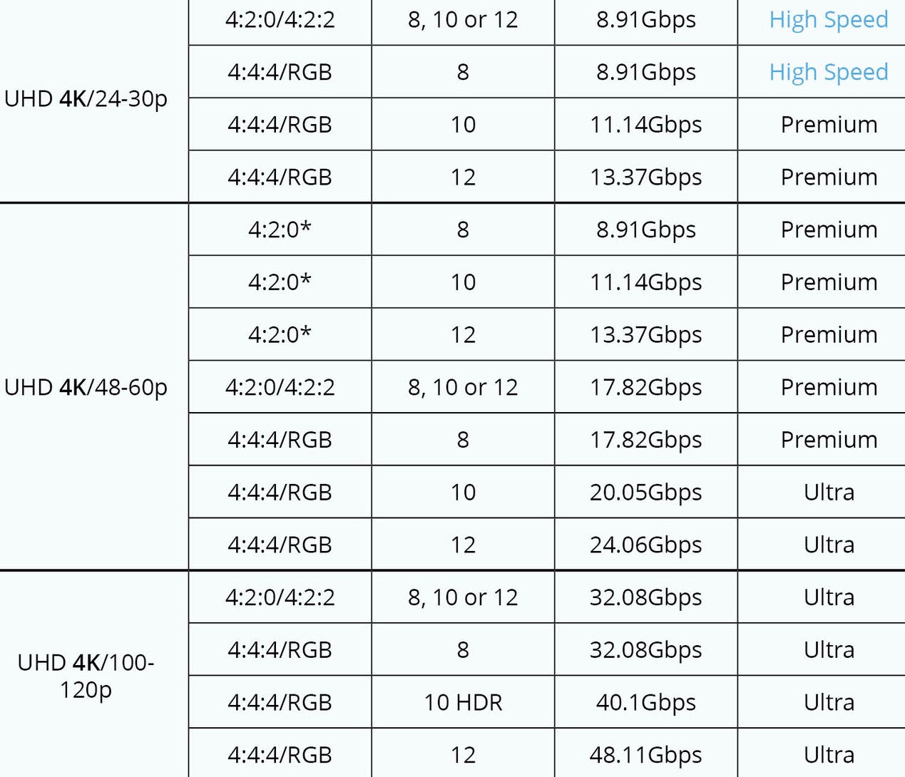

#Andreas# schrieb:
was man bei der cx serie beachten muss!
- 40 statt 48 gbit bandbreite (wird nur interessant wenn man bei hdmi 2.1 bei rgb/4:4:4 voll weiterhin nur zwischen 8 und 12 bit wählen kann. um 10 bit zu bekommen, müsste man dann also 12 bit wählen. aber für 4k rgb/4:4:4 voll 12 bit 120hz braucht es 48 gbit.)
- kein dts decoder (dts mkv über usb oder dts über andere interne apps kann man also vergessen.)
- kein dts passthrough über earc (die cx dürfen warum auch immer kein dts per earc durchschleifen.)
lange rede, kurzer sinn, seid euch dem bewusst vor dem kauf.
mein göttlicher c9 hat all diese probleme nicht, den gibts aber auch nicht in 48".
Mit HDMI hat das nichts zu tun, es war nur eine Zeit lang bei Nvidia eingeschränkt.
https://www.heise.de/newsticker/mel...upport-fuer-GeForce-Grafikkarten-4483412.html
Das Thema ist eigentlich durch, das verbaute Panel ist sowieso genauso wie übliche HDR Inhalte in 10 Bit, einzig etwas problematisch war das wohl für Nvidia Grafikkarten. Einen Unterschied ob das Display nun 10 oder 12 Bit unterstützt, macht es also sowieso nicht.
nope, da bist du komplett am thema vorbei.
hat nix mit quadro und nix mit opengl zu tun, sondern ganz allgemein.
und ob es an nvidia/amd oder hdmi liegt, ist mir egal, hauptsache es wird gefixt für die 40 gbit leute. ^^
habe mal meinen c9 auf 1080p gestellt um es dir zu zeigen, 60 oder 120 hz ist dabei egal.
selbe einschränkung gilt für 4:4:4 und ist bekannt.
guckst du auch hier:

- 40 statt 48 gbit bandbreite (wird nur interessant wenn man bei hdmi 2.1 bzw neuen grakas bei rgb/4:4:4 voll weiterhin nur zwischen 8 und 12 bit wählen kann. um 10 bit zu bekommen, müsste man dann also 12 bit wählen. aber für 4k rgb/4:4:4 voll 12 bit 120hz braucht es 48 gbit.)
