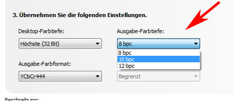

Q: I have HDMI TV connected, I have lowered the resolution but cannot see 10bpc even though 12 bpc is available.
A: NVIDA GPUs for HDMI do not support 10bpc, you can use 12 bpc to enable 30-bit color.
nvidia sagt es also sogar selbt! im von dir verlinkten support dokument!
und dein verlinkter slashcam artikel bezieht sich nur auf displayport!
und das display wird nur namentlich erwähnt, weil sie erklärt haben, dass ihnen in dessen test etwas aufgefallen ist bezüglich dp.
oh the humanity, liest du überhaupt?

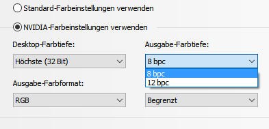

Daniel# schrieb:
Ja ich weiß auch nicht welches Problem #Andreas# hat, vermutlich nicht die Deep Color Option eingeschaltet deswegen nur 8bit und die 12bit sind wohl ein Fehler beim Handshake denn das Display unterstützt definitiv keine 12bit
alles aktiviert, ich kenne mich mit meinem equipment aus dude.
und nix fehler, mein graka treiber läuft für hdr mit 4:2:2 12 bit, da 10 bit ja nicht wählbar ist.

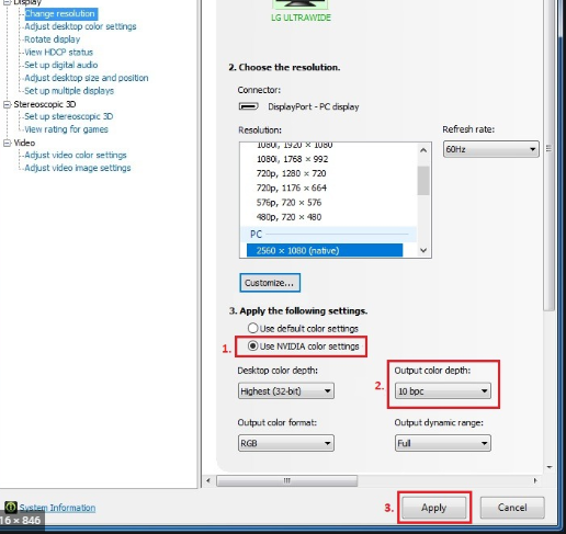

Es liegt also wirklich daran, dass es nvidia am HDMI Anschluss derzeit nicht ermöglicht. Man kann nur hoffen, dass nvidia bei den kommenden GPUs 10 Bit ermöglicht.
Sehr merkwürdig. Ich kann bestätigen dass es mit Displayport ohne Probleme geht. Ich nutze Displayport 1.4 an GPU und Display, kann auf meinem Philips 326M 4K 60Hz 10bit 4:4:4 (mit RGB Farbformat) ohne Probleme anzeigen, auch G-Sync compatible mit HDR geht einwandfrei.
Reaktionen: Siran und #Andreas#
Wie gesagt, Display Port ist nicht das Thema, sobald Du HDMI nimmst geht es los, weiß nicht was nvidia sich dabei gedacht hat, bei AMD Karten geht es meines Wissens mit 10 Bit ohne Probleme.
