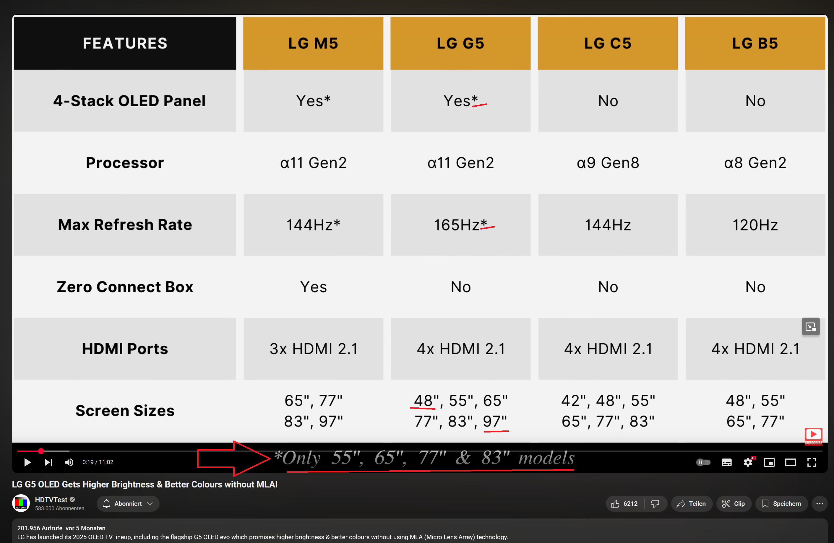

Der 48" G5 verwendet ebenfalls das neue tandem rgb-fourstack Panel

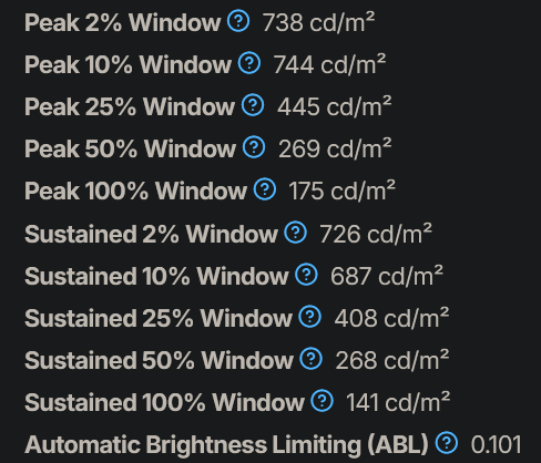

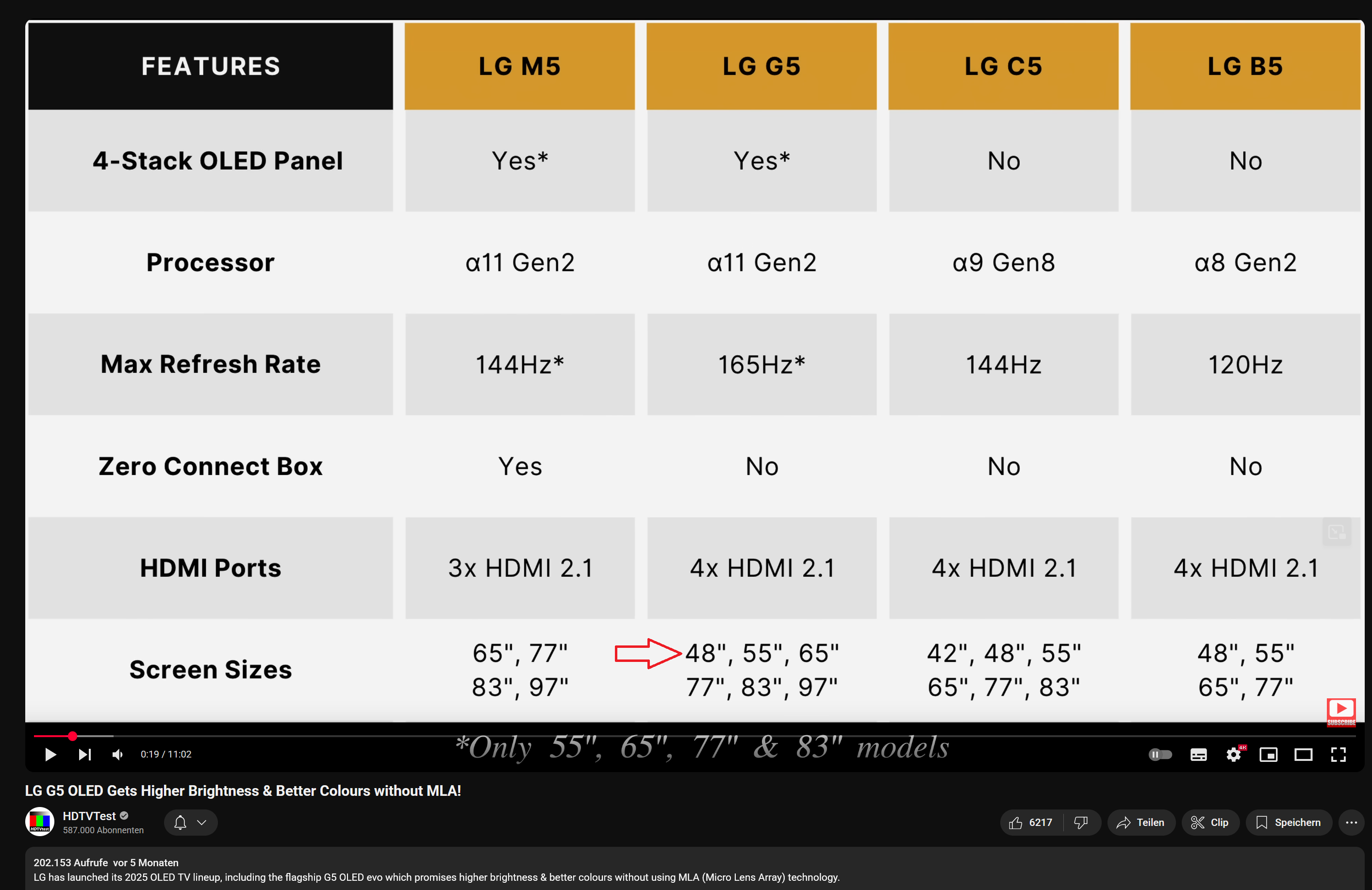

Suspektan schrieb:Der 48" G5 verwendet ebenfalls das neue tandem rgb-fourstack Panel
Is weiterhin offen ... eine Pixel Struktur sagt noch nix über die Panel Gen aus
das geht bei den QD-OLED Monitoren gut bei den QD-OLED TVs aber garnicht
auch bei LGs OLED TVs gibts da durchaus gleichungen
wenn du dir da mal die Reviews bei RTINGS anschaust
Der User Saibot den du da verlinkt hast is auch im HWLuxx LG Thread ...

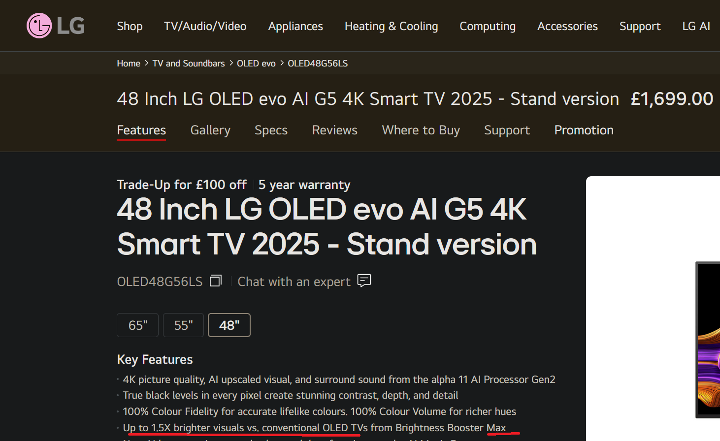

er sagt der 48" G5 macht bei 1.200 Nits dicht was auch zu den 1.5 x heller als ein Conventioneller OLED ( B5 )
passt mit dem LG ihn im LG Shop bewirbt
https://www.lg.com/uk/tvs-soundbars/oled-evo/oled48g56ls/
der 55" G5 ( 7 zoll Unterschied ) und größer mit 4 Stack Tandem kommt dagegen auf 2.500 Nits
is ein etwas zu großer unterschied da passt noch ne ganze weitere Gen dazwischen
ein 7" größerer als der 48" G5 schafft aber bis zu 3 x heller als ein Conventioneller OLED und
der 55" der halt nur 7" größer als der 48" is schaffts halt mal eben doppelt soviele Nits zu haben
der abstand is halt zu groß der kleine 48" hat kein Tandem
ein 42" C5 is zb "nur" 600 Nit dunkler als ein 65" C5 ( 23 zoll unterschied )
aber ein Unterschied von 1.300 Nits zwischen einem 48" und einem 55" is eher ein Kompletter Gen Unterschied.
auch die größeren LG C5 mit Gen 2 kommen auf so 1.300 Nits und spricht auch eher für ein Gen 2 Panel
statt Gen 4 beim 48" G5

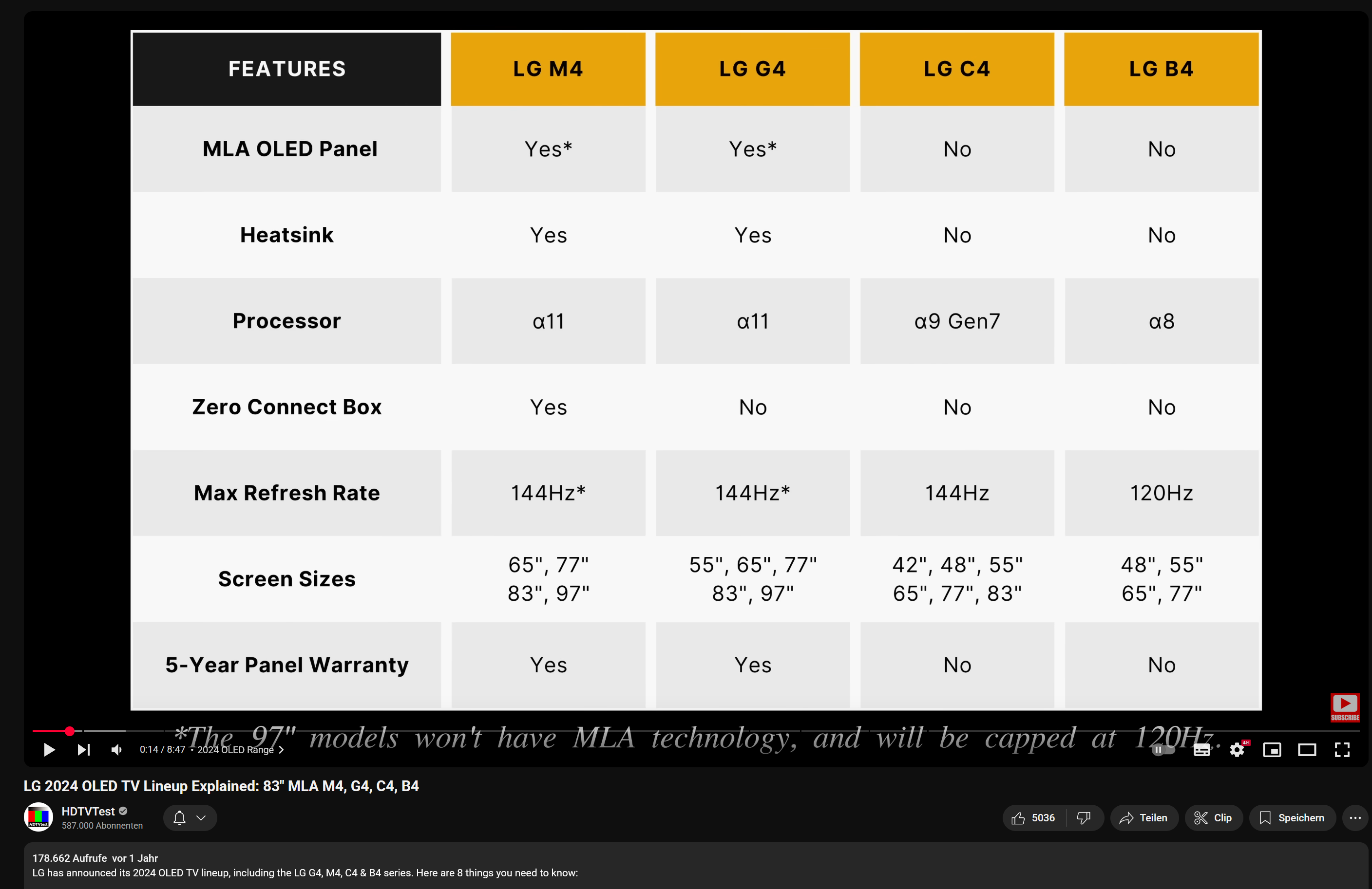

Auch hat der 48" G5 ein C Serien Gehäuse und kein G Serien Gehäuse
Und der 48" G5 hat auch "nur" 144hz statt 165 hz wie die G5s mit dem 4 Stack Panel
aktuell spricht alles eher dagegen
Wir müssen noch auf richtige Reviews warten aber da es den LG 48" G5 nur in bestimmten ländern gibt
zb Deutschland , UK , Holland aber in den USA und Korea und Japan zb nicht dauert es länger bis wir ein Review haben und zeigt das LG selbst garnich so hinter dem Gerät steht

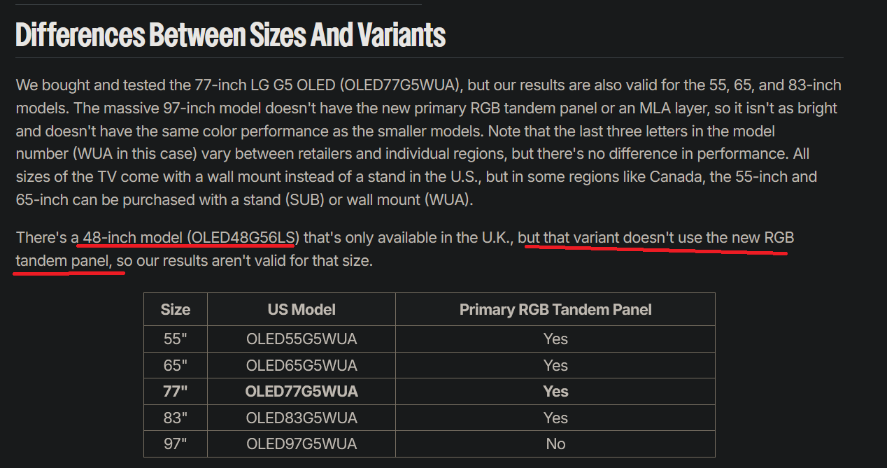

RTINGS und HDTVTest sagen jedenfalls das er das 4 Stack Tandem Panel nicht hat
und RTINGS führt ihn nich mal in der G5 liste mit auf.
RTINGS :
https://www.rtings.com/tv/reviews/lg/g5-oled
RTINGS wird kein Review zum 48" G5 bringen weil der 48" G5 nicht in USA verfügbar ist
.. also wir müssen da auf HDTVTest oder auf AVForums warten weil die ihren Standort in der UK haben
wo es den 48" G5 auch gibt

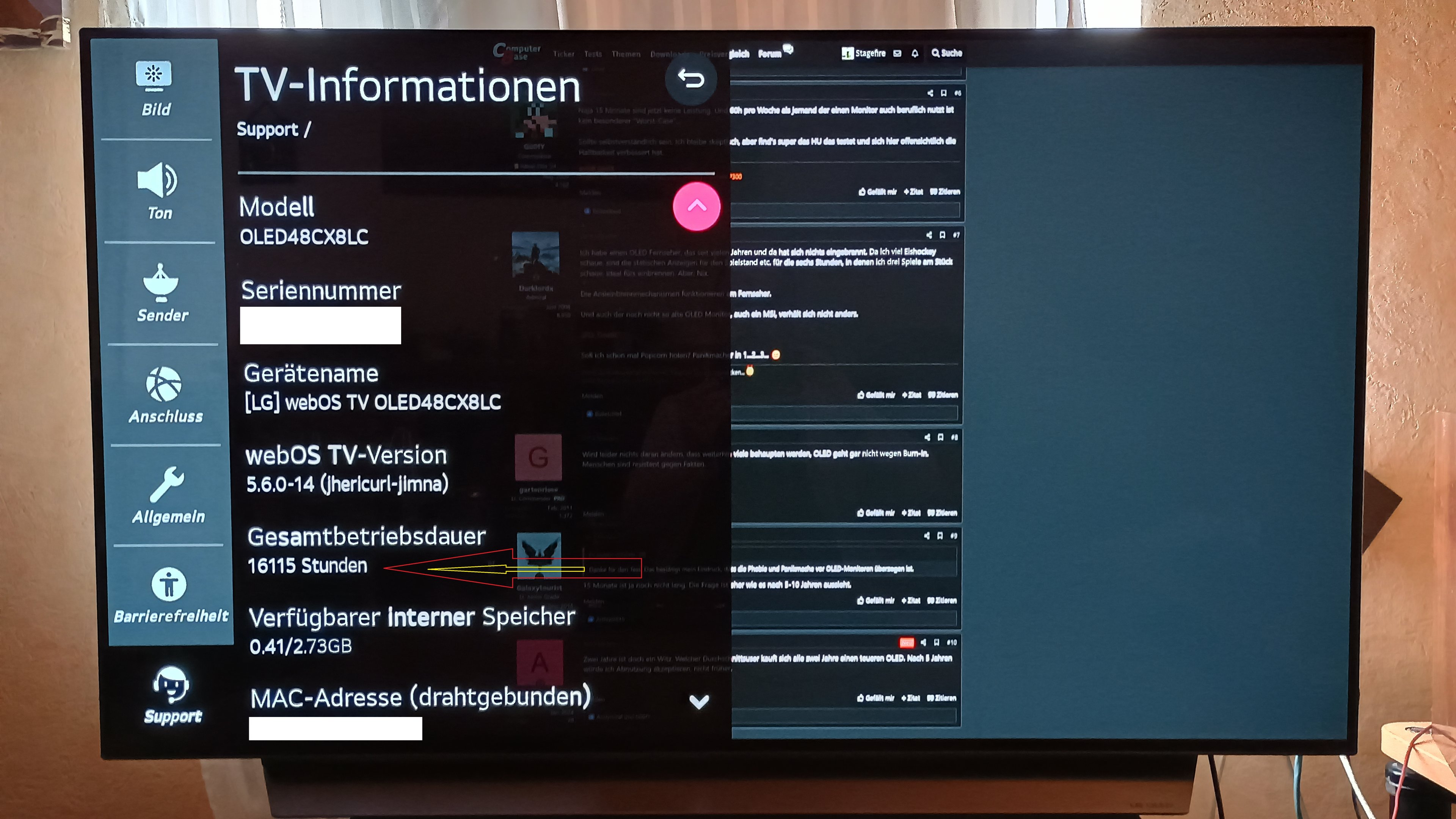

Kommando schrieb:Weiß man ob so ein gutes und helles Panel auch in 42“ kommt?
Auf den warte ich auch aktuell auch um damit meinem im Juni 2020 gekaufen LG 48" CX OLED TV abzulösen
der nun bisher seine über 16.000 Betriebsstunden als PC Monitor mit Mixed use hinter sich hat

nein, kein rgb tandem four stack panel in 42", weil ein solches nicht produziert wird
Auch das 48" Modell wird aber nicht die Helligkeit der 55"+ tandem rgb Panel erreichen, da mit höherer Pixeldichte die Pixelfüllrate und somit auch die Helligkeit bei woled abnimmt.

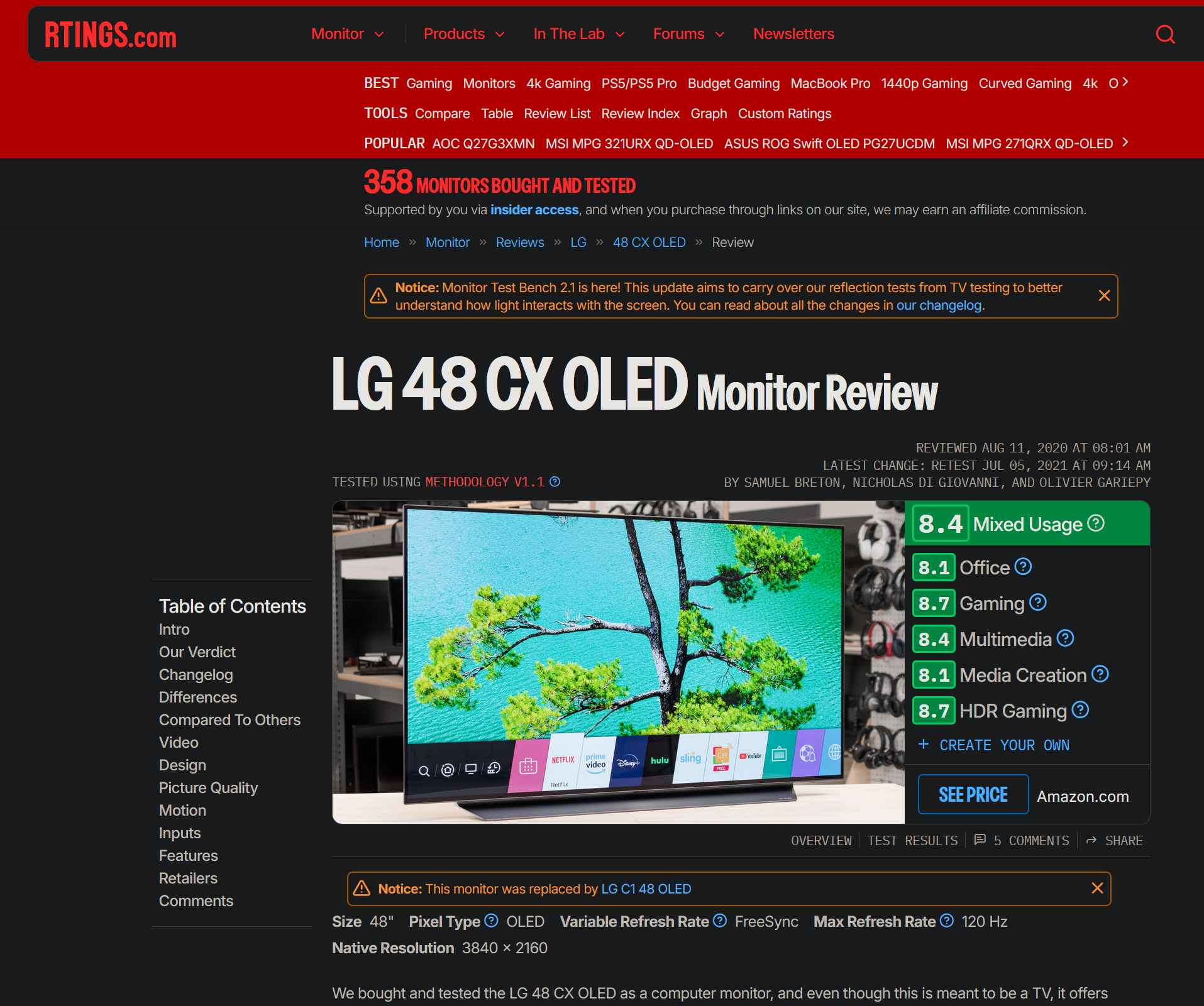

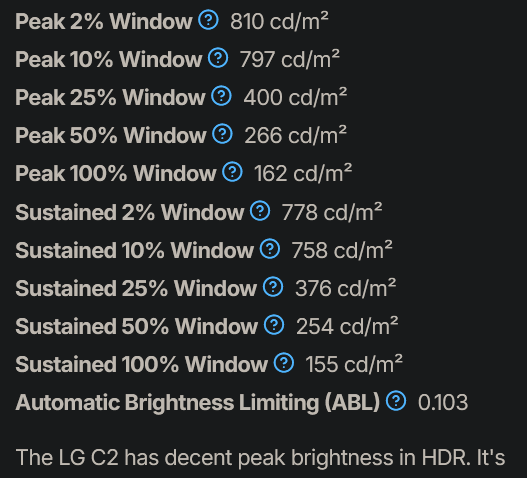

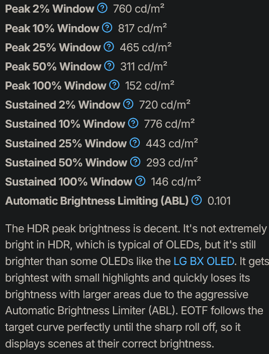

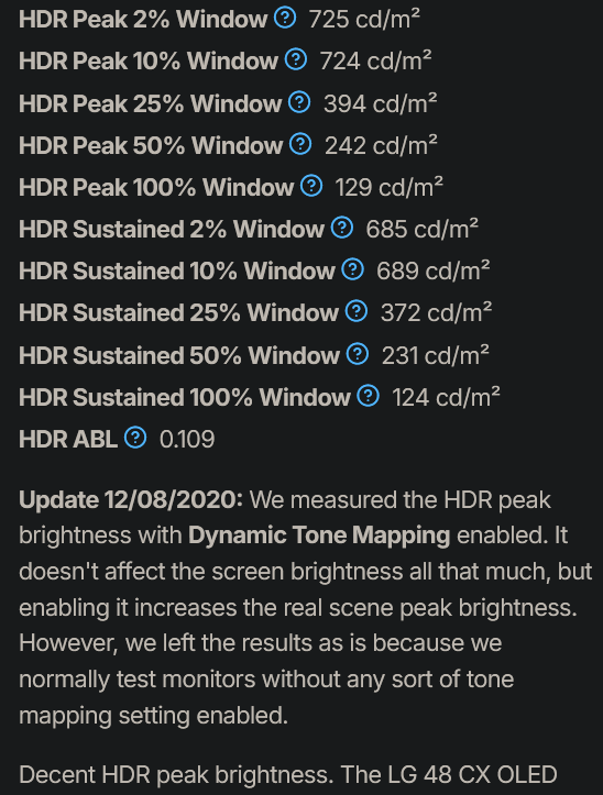

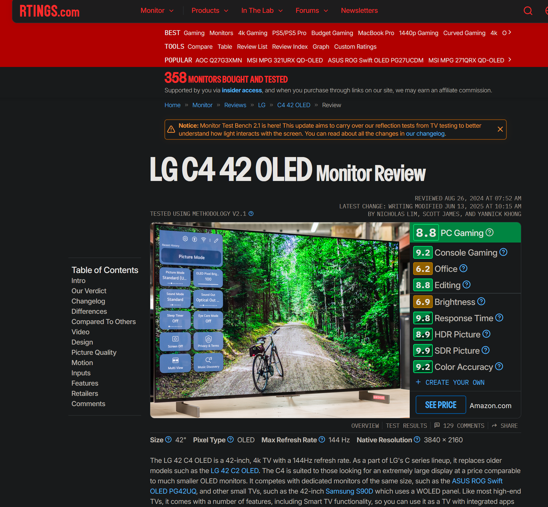

2020 :
48" CX : ------------------------------------------------------- 55" CX :
https://www.rtings.com/monitor/reviews/lg/48-cx-oled
https://www.rtings.com/tv/reviews/lg/cx-oled

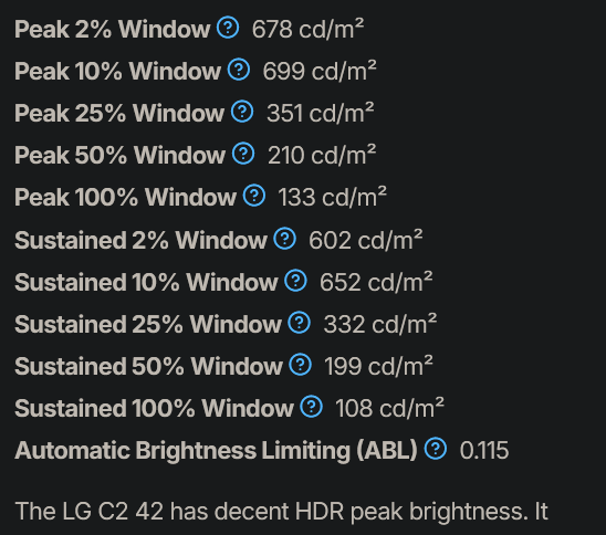

2022 :
42" C2 : --------------------------------------------------- 65" C2 :
https://www.rtings.com/monitor/reviews/lg/42-c2-oled
https://www.rtings.com/tv/reviews/lg/c2-oled
2024 :
42" C4 : ---------------------------------------------- 65" C4 :
https://www.rtings.com/monitor/reviews/lg/42-c4-oled
https://www.rtings.com/tv/reviews/lg/c4-oled
Und der 55" G5 hat nun halt aber doppelt soviele Nits wie ein 48" G5 ... also ja ein kleineres Gerät
schafft nicht die Helligkeit des Größeren aber einen 100 % Unterschied ( 1.200 vs 2.500 nits ) zwischen beiden
is halt zu extrem als das beide auf der selben Gen sein könnten
zu extrem
48" G5 = 1.5 x heller als die B5 Serie
55" G5 = 3 x heller als die B5 Serie
ein 48" G5 hat somit nur halb soviele Nits wie ein 55" und größer G5 das lässt sich nicht allein durch
den größen unterschied erklären da der unterschied viel zu massiv is

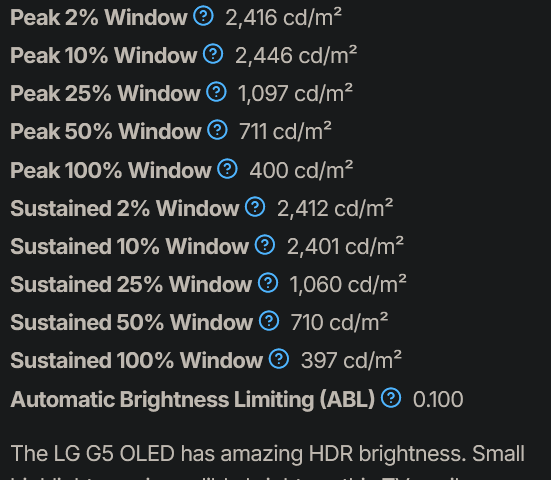

2025 :
77" G5 : ( Gen 4 ) ---------------------------------------------------- 48" G5 macht bei 1.200 Nits dicht
65" C5 : ( weiterhin Gen 2 ) ...... als erinnering ein 48" G5 macht bei 1.200 Nits dicht
https://www.rtings.com/tv/reviews/lg/c5-oled
Der 48" G5 hat keine 165hz wie die anderen G5 sondern nur wie die C5 Serie 144hz
Der 48" G5 hat nur ein C Serien Gehäuse und kein G Serien Gehäuse
Der 48" G5 is 100 Nits dunkler als ein 65" C5
Der 48" G5 hat nur halb soviele Nits wie ein 55" und größer G5 obwohl nur 7" unterschied
Den 48" G5 gibt es nur in wenigen Ländern
Schaut man sich nun die Fakten an sollte man zu dem Schluss kommen das der 48" G5
ein Gen 2 Panel nutzt und kein 4 Stack Tandem Gen 4 Panel
Das einzigste was nur dafür spricht das er ein Gen 4 Panel hat is LG Display selbst
auch wenn er eben ganz ganz weit weg von diesen Werten da weg is und das lässt sich nich
durch den größenunterschied erklären ....
Und Techtracks und RTINGS sowie HDTVTest sagen das er es eben nich hat

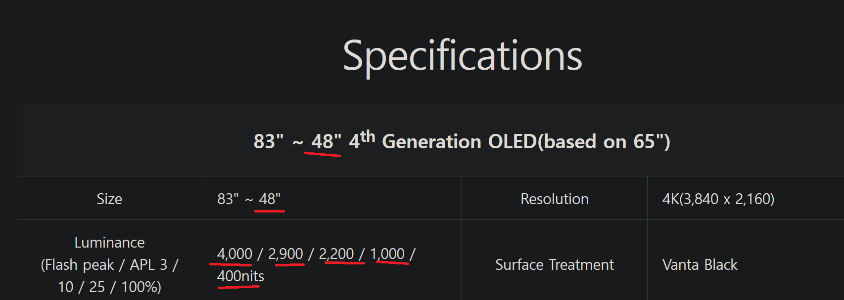

https://www.lgdisplay.com/eng/product/tv-display/oled-4th-gen

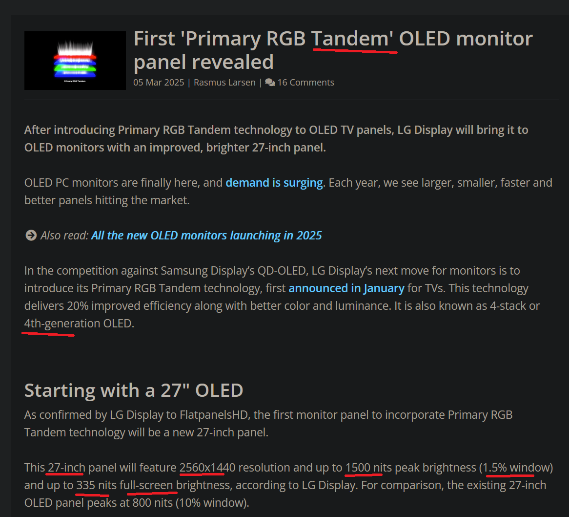

Selbst die neuen 27" 1440p OLED Monitore mit Gen 4 OLED also wirklich 4 Stack Tandem schaffen 1.500 Nits
Und der 48" G5 schafft halt nur 1.200 Nits also weniger als 27" Gen 3 OLED Monitore
https://www.rtings.com/monitor/reviews/sony/inzone-m10s
Also ne der 48" G5 hat noch die alte Gen 2
nicht in 2025 ... aber wahrscheinlich in 2027 wen LG ihr bisherigens Pattern fortführt wie gezeigt
Aber da der 48" G5 wohl auch kein Tandem Panel hat isses aktuell noch fraglich ob es
der 2027er 42" G7 erhalten wird
Aber nach 2 Jahren isses wahrscheinlicher das der 48" und 42" G7 dann auch das Tandem Panel bekommt

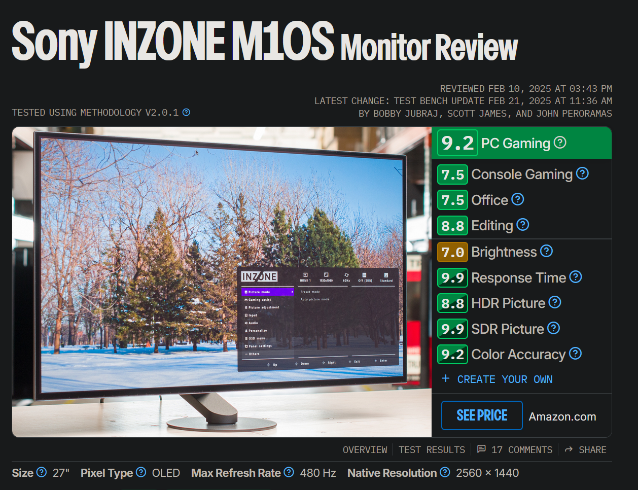

Suspektan schrieb:nein, kein rgb tandem four stack panel in 42", weil ein solches nicht produziert wird

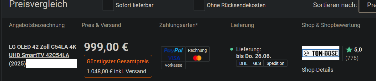

Yiasmat schrieb:Nur ist die Frage ob Deine Großeltern auch 1,3k dafür ausgeben wollen.
Rund 750 Euro wenn man zur richtigen Zeit kauft die für die 2025er Geräte noch nich gekommen ist
Die Kauf Zeit beginnt immer erst zur Black Friday Zeit da bis dahin die TVs schon gut im Preis gefallen sind.
2024er LG 42" C4 :
Release : ------------------------------------ Aktuell :
https://geizhals.de/lg-oled-c47la-v158132.html
Man sollte immer den Winter des Release Jahres abwarten bevor man kauft so spart man 50 % und mehr.
Dein Verlinkter 42" C5 kamm erst im April raus daher is der noch etwas teurer aber zum Dezember hin
wird er auch bei 750 Euro liegen
is halt jedes Jahr so im TV Bereich das die Preise bis zum Winter um 50 % fallen und die 2025er Serie
is ja noch dabei zu fallen

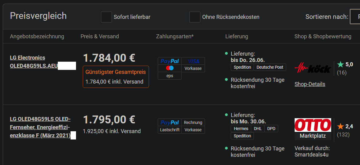

2025er 42" C5 Release Preis :
Aktuell :
2025er 48" G5 Release Preis
Aktuell :
https://www.computerbase.de/news/au...en-lg-oled-g5-c5-und-b5-in-deutschland.91547/
Die Preise der 2025er fallen grade erst das is noch zu früh

Auch RTINGS tested die 48" und 42" OLEDs eher als Monitor :
