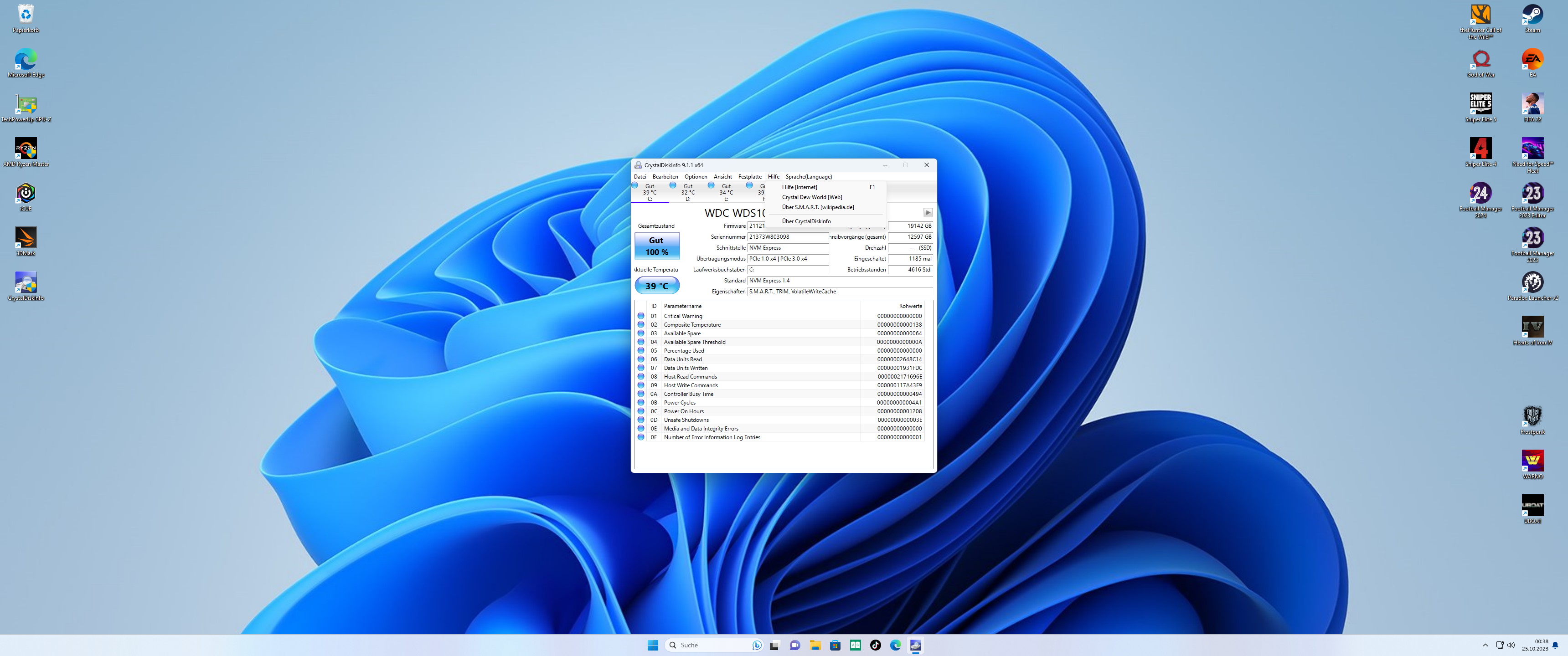

Hallo, ich habe mir gestern ein neues MB (MSI MPG B550 Gaming plus eingebaut) .Leider ist seit dem die NVME ssd nur Mit GEN1x4 statt Mit Gen 3,0x4 angebunden. Damit ist sie auch viel zu langsam. Hat jemand ne Idee was das sein könnte

die steckt im ersten M2 Slot. Ich habe im zweiten auch eine drin die läuft aber mit Gen3,0x4 wie sein muss

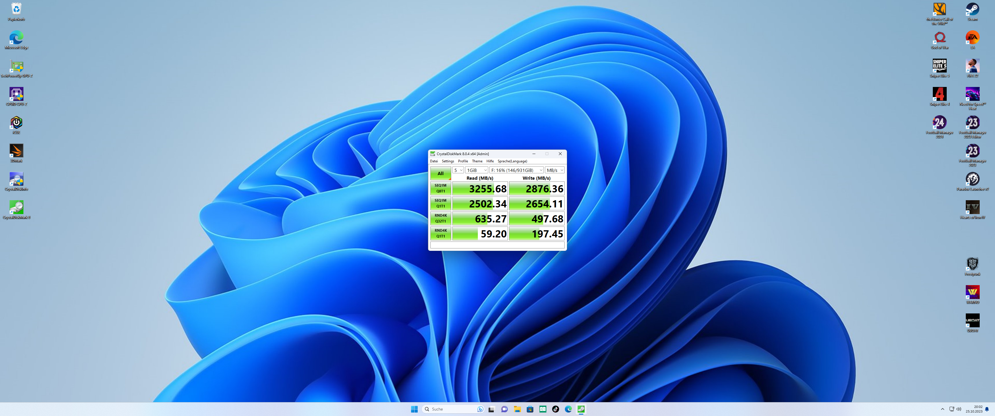

ich habe jetzt mal einen Benchmark von der zweiten gemacht. Das ist genau die gleiche. Das ist ein riesiger Unterschied
