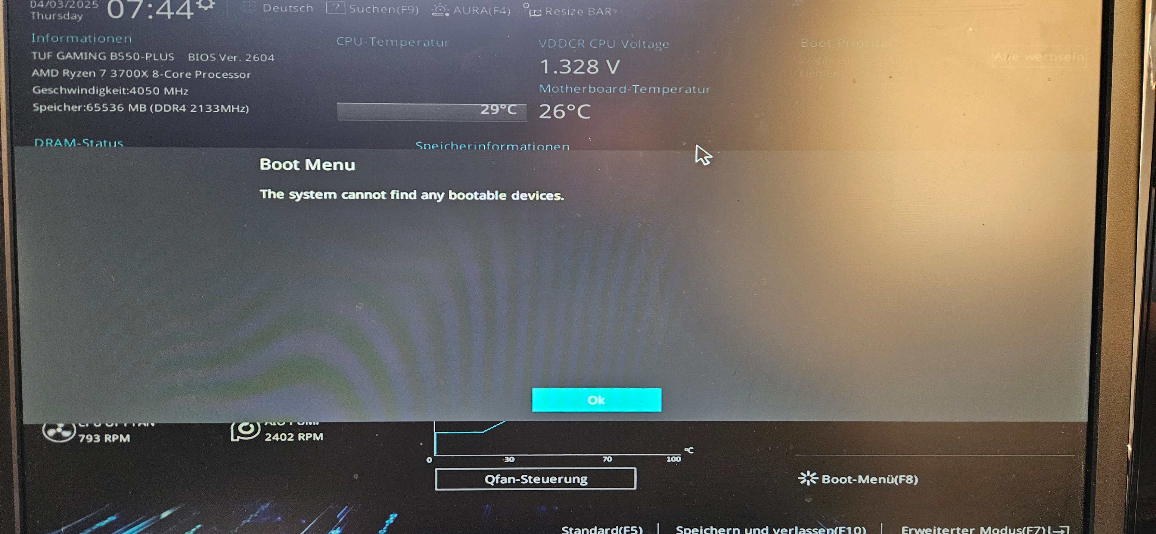

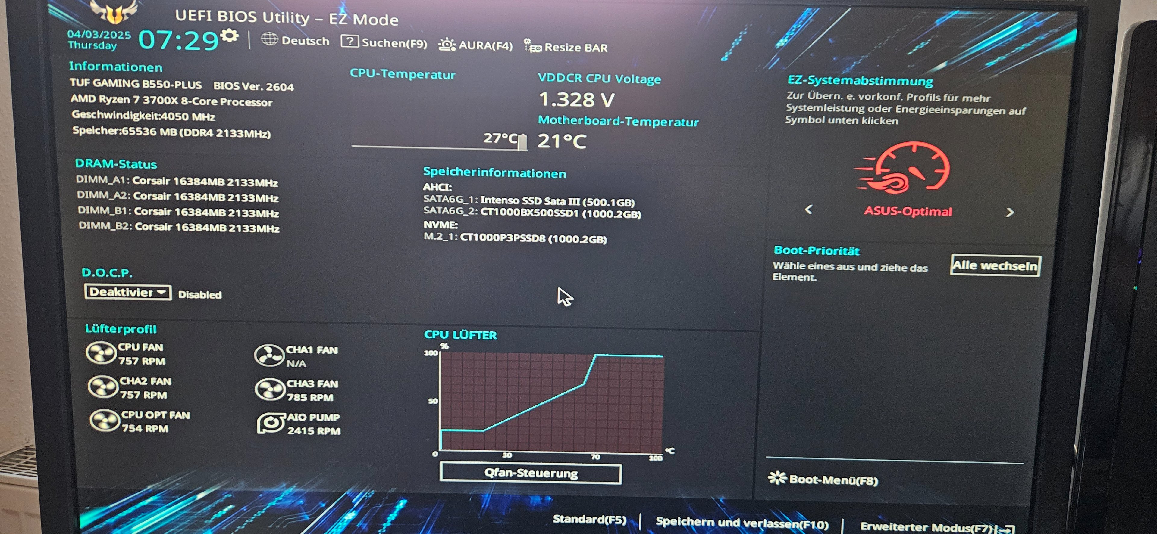

Es werden im BIOS alle meine SSD erkannt bzw angezeigt allerdings sobald ich auf booten gehen will wird keine bootfähige mehr angezeigt

Kannst du uns Bilder aus dem BIOS geben, was genau erkannt wird?

Im Anfang mal ein paar Bilder
Wenn ihr noch mehr Bilder braucht kann ich die gerne nachreichen habe leider nicht ganz so viel ahnung vom ganzen
Was mir gerade nur noch auffällt ist warum bei dem einem Lüfter plötzlich NVA steht

Welche Optionen gibt es im "Bootmenü(F8)"?
Weil kein Windows Bootmanager zu sehen ist. Auf welcher SSD liegt denn welches Windows 10/11?
Die Intenso SSD würde ich mal abklemmen, wenn da kein Windows drauf ist.
Leider wird dort nichts angezeigt gerade extra nochmal f8 gedrückt
Siehe Bilder

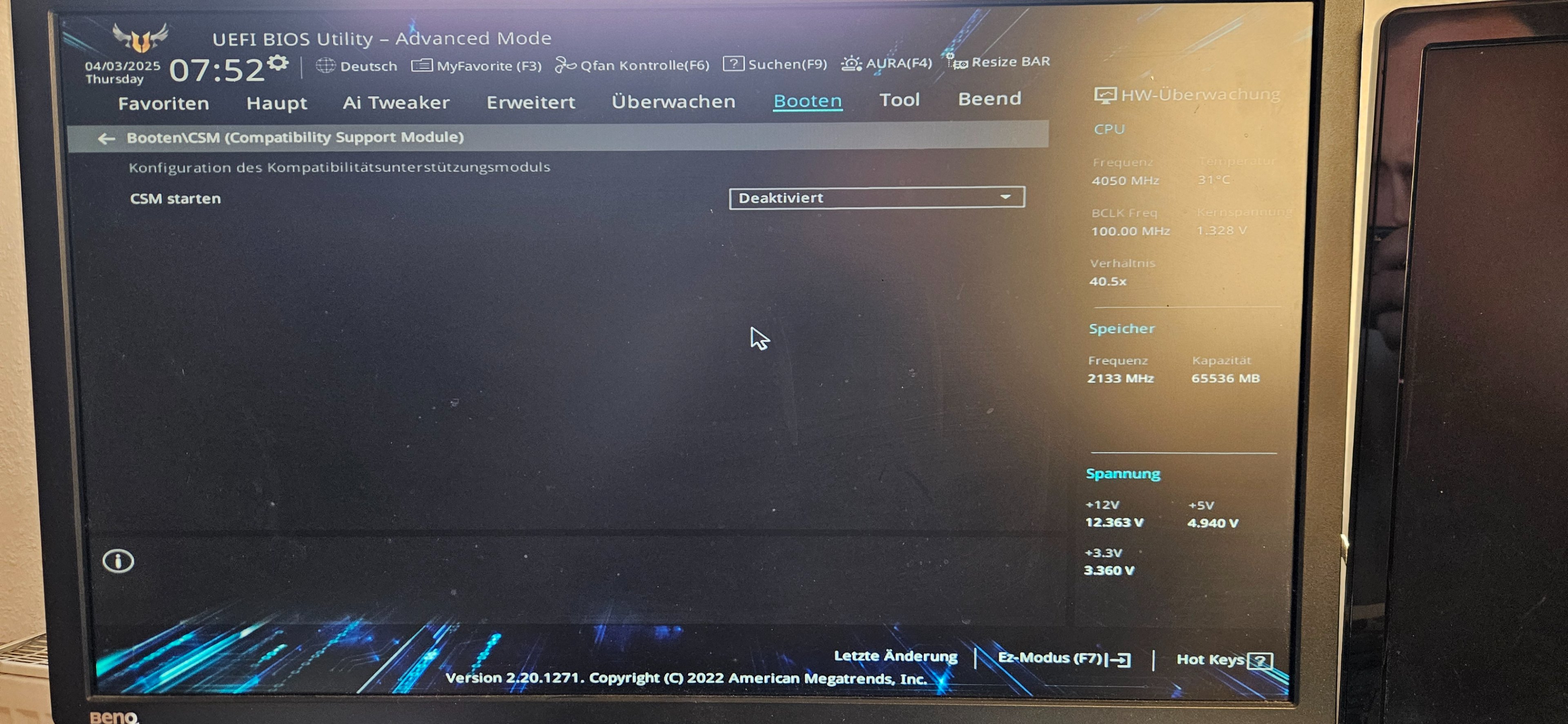

Kannst du was mit dem zweiten Bild anfangen ?

Edit: Ja, @Ponderosa hat da recht, CSM könnte eine Rolle spielen. Wäre zu testen.
Ponderosa schrieb:
Dann in Bild 2 mal CSM umschalten.
Wo genau finde ich das?
Hier steht deaktiviert?
Vielen Dank
Windows ist wieder hochgefahren alleine hätte ich das wohl nie gefunden
