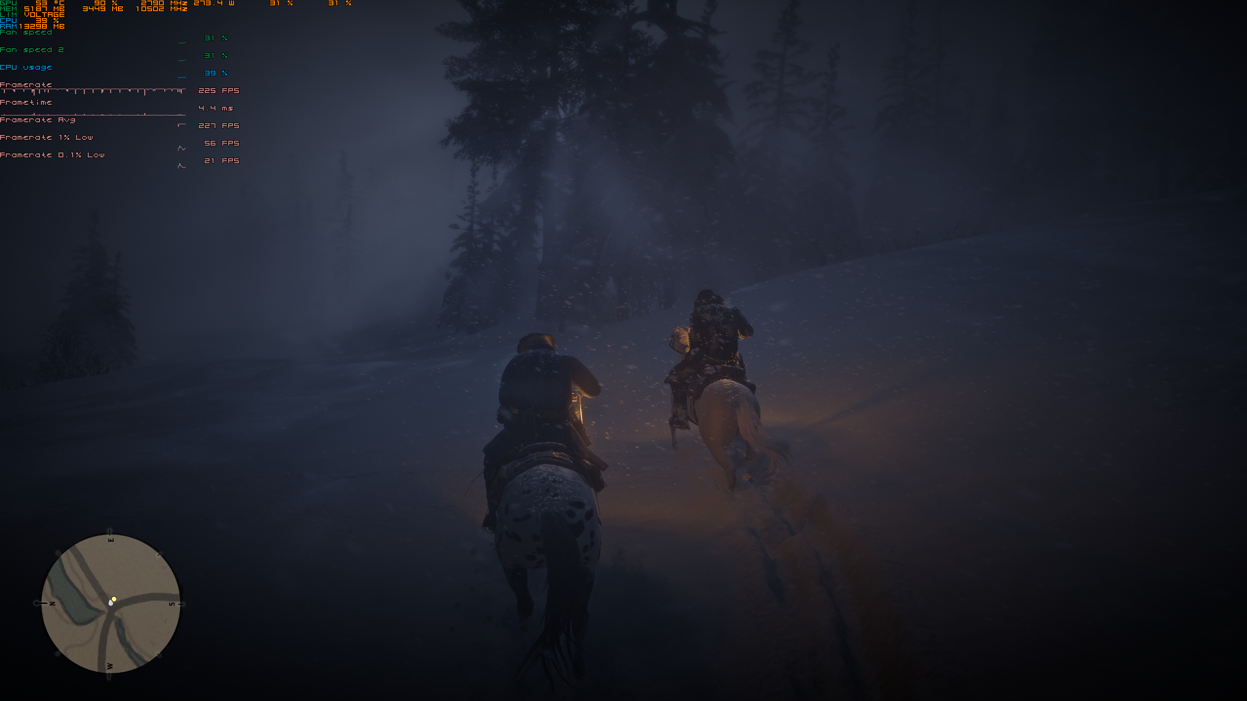

Hab seit längerem das Problem das trotz hoher FPS, sich die Spiele nicht "flüssig" anfühlen. Überwachung mittels Afterburner und Presentmon zeigen teils massive Einbrüche bei den 1% und 0.1% Lows (anbei ein Beispiel von RDR2).

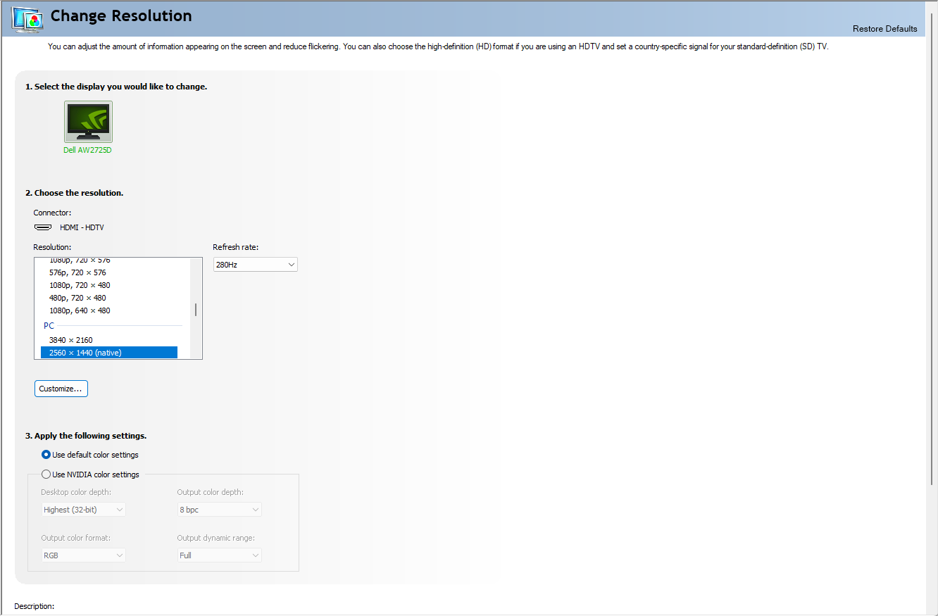

Monitor ist auf 280HZ eingestellt?
Reaktionen: Martin7
Monitor auf maximale Hz-Rate eingestellt ?

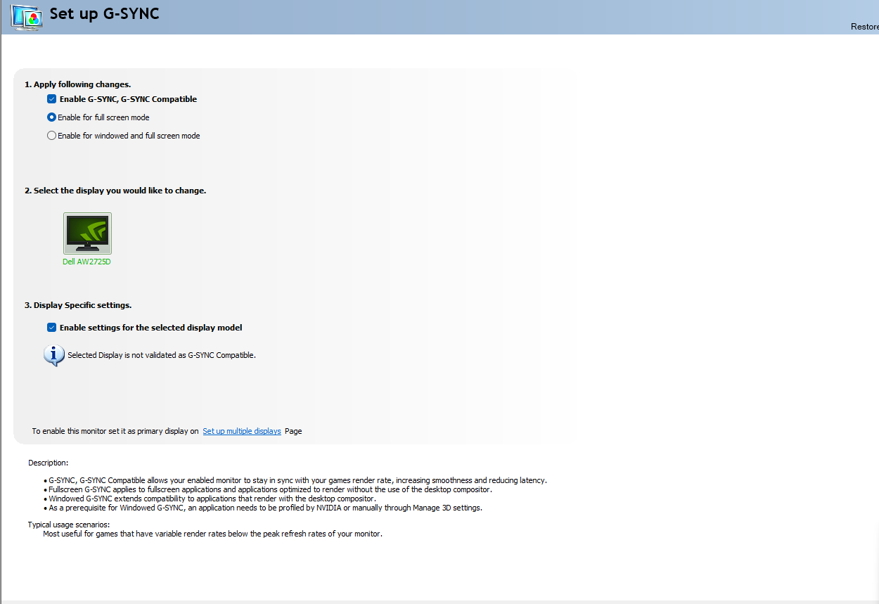

Vergessen zu erwähnen - hatte bis vor kurzem einen Samsung G7 27" mit 240Hz, um das Problem auszuschließen den Alienware gekauft (und ich wollt eh auf OLED wechseln) -> keine Verbesserung. Beim G7 musste man am Monitor noch mehr einstellen (fixe Refresh-Rate oder FreeSync). Beim Alienware ist alles schlicht gehalten, 280Hz eingestellt, werden im NV CP auch angezeigt und eingestellt. G-Sync ist aktiviert (aktuell ist HDMI angeschlossen, DP ebenfalls schon getestet).
HisN schrieb:
Regelmäßige Einbrüche?
Ja - ich kann kontinuierlich den Afterburner Benchmark starten und die 1% und 0.1% Lows droppen im Sekundenbereich wieder runter.
Teste ich morgen gleich nach der Arbeit.
Ja Monitor ist auf 280Hz eingestellt (Foto anbei).
präferentiell Displayport testen - mit HDMI hab ich nur schlechte Erfahrungen gemacht bzgl. Gaming und "smoothness"
mit HDMI hat sich das nie rund angefühlt - nur mit DP.

Spielst du alles in Vollbildmodus ? Viele SPiele nutzen heutzutage standardmäßig den Randlosen Fenstermodus. Und in dem Fall wäre Gsync dann nämlich nicht an wie man auf deinem Screenshot sieht.

Werde ich nochmals testen, - über HDMI wird der Monitor nicht als G-Sync Compatible erkannt (bin nicht der einzige der das hat lt. Suche - da muss man dann noch manuell G-Sync im NVCP aktivieren).
