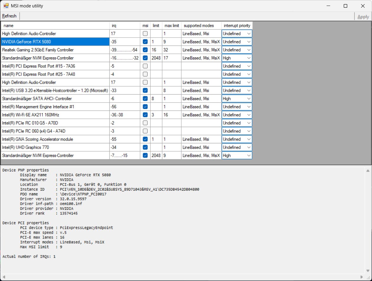

Was sollte ich da jetzt auf welche Werte umstellen? Ich habe leider keine Ahnung 🫨
kannst versuchen die Audiocontroller auf MSI umzustellen, das hilft meist auch schon
wenn Geräte den MSI Modus unterstützen, sollte diese ihn auch nutzen, es gibt nichts was dagegen spricht
hatte es auch so gemacht, Max Limit = Limit
also wenn Max Limit = 8, dann auch Limit auf 8 gesetzt
nicht wie zbsp deine NVMe Controller -> Max Limit = 9, aber Limit auf 2048
wenn du alle Settings gesetzt hast, oben rechts auf APPLY, Rechner neu starten und gegentesten
