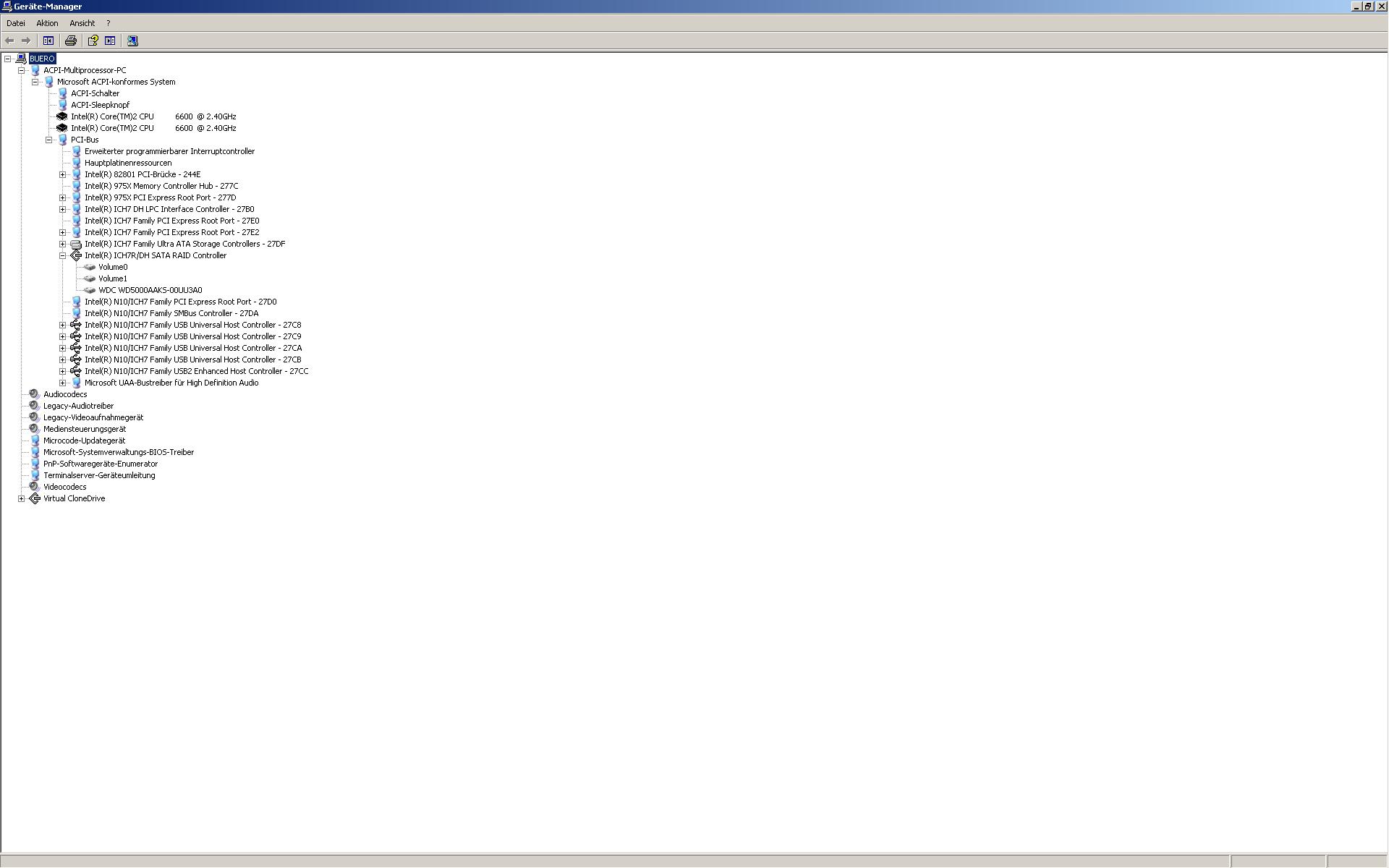

@pavelyong:
Mach mal einen screenshot vom Gerätemanager mit Ansicht: "Geräte nach Verbindung" und öffne die Unterordner, bis die Platte/Arrays an den Controllern sichtbar sind.

so, der verursacher ist auch molwedder dor.
wollte gerad mal die von ernst angeforderten dateien erstellen und habe das system gebootet. bootet, immernoch chkdsk-abfrage für F: und G: abgebrochen, anmeldebildschirm und drauf bin ich auf dem raid. komisch war nur, dass der intel matrix storage controller nur ne sanduhr zeigt... => "überprüfung / reperatur" läuft.... warum auch immer auf einmal...

SIV ausgeführt - no probs - mehrere screenshots von auswertungen gezipt angehängt
