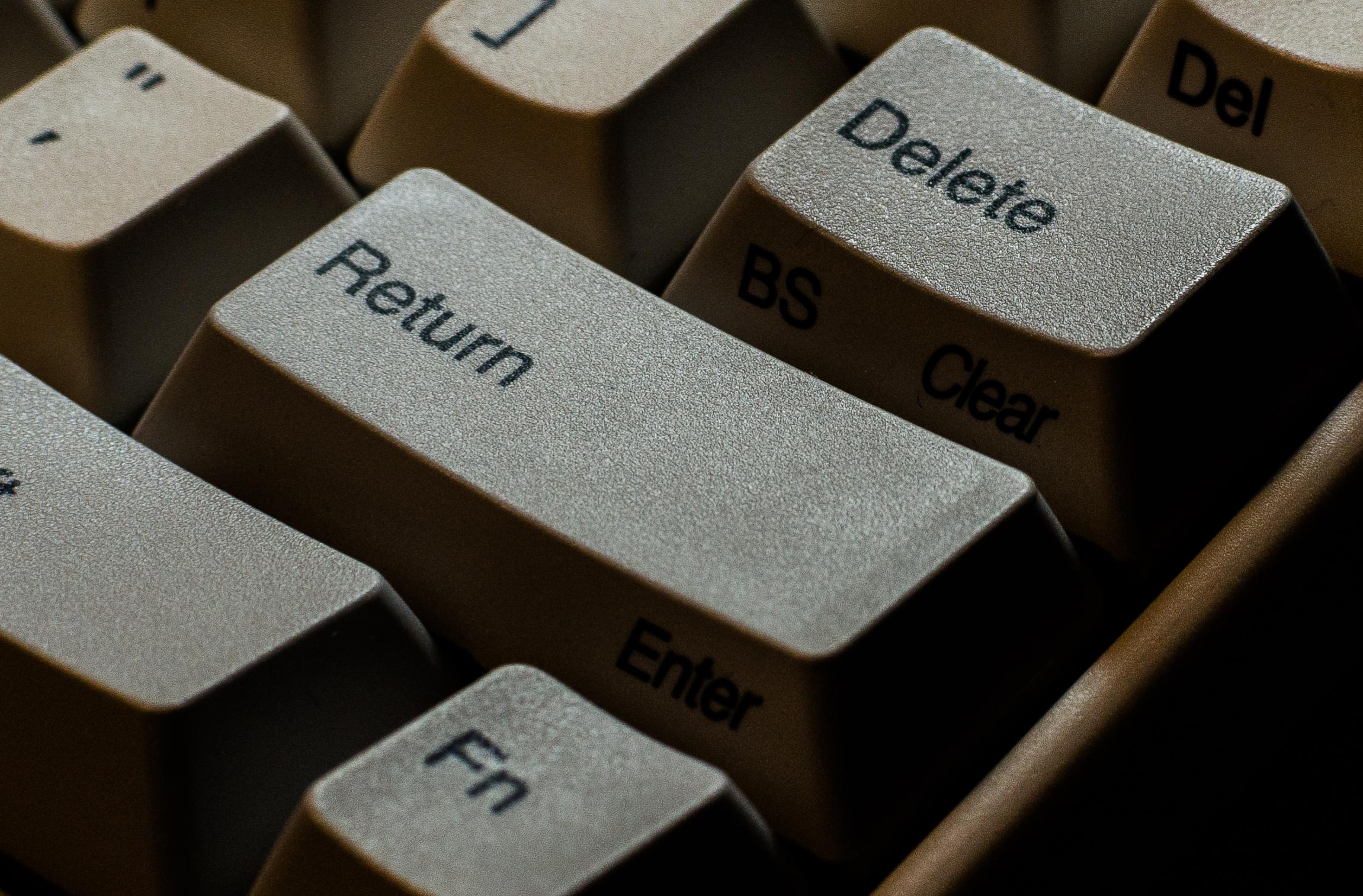

Zu den Tastenkappen:

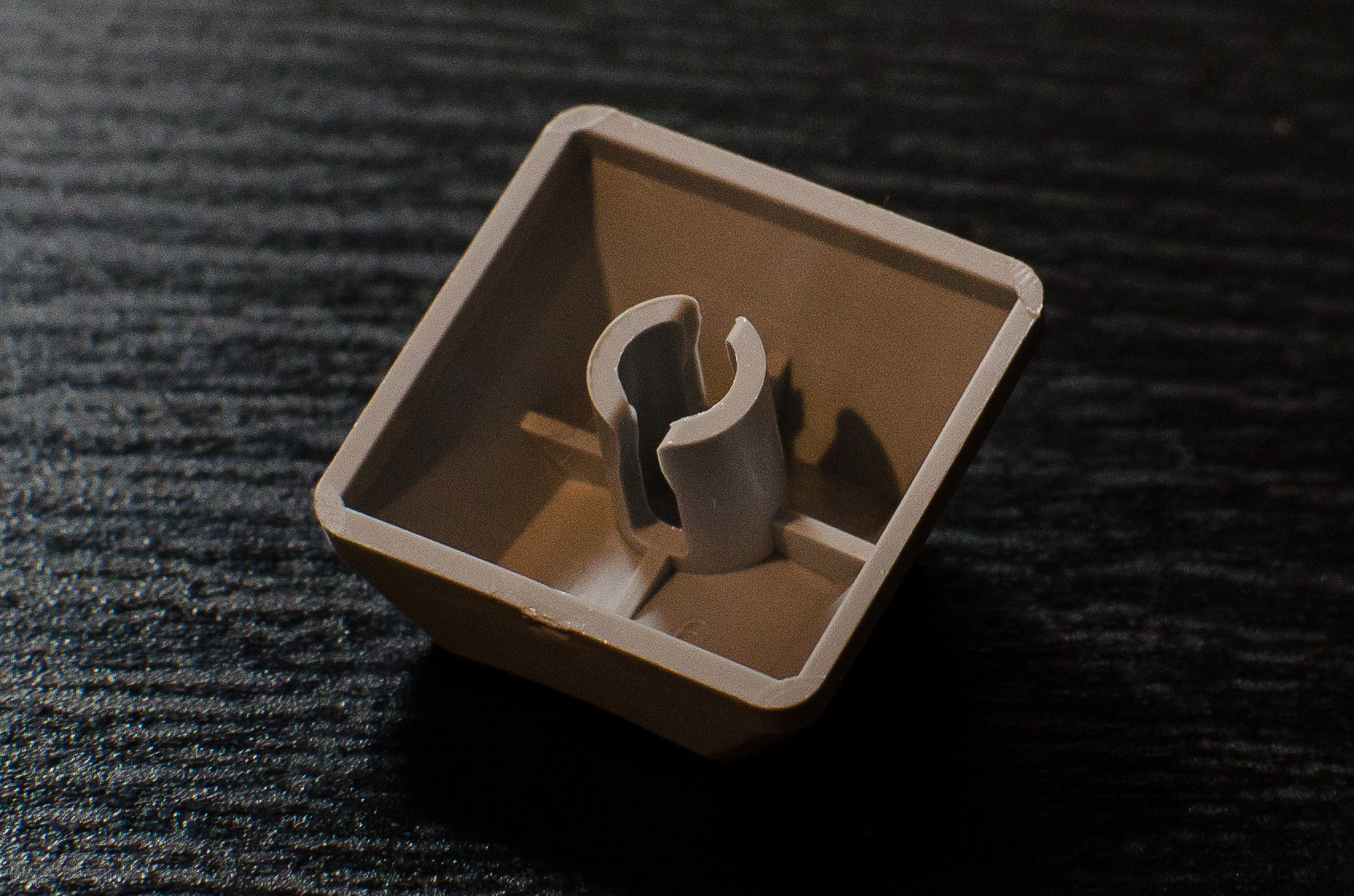

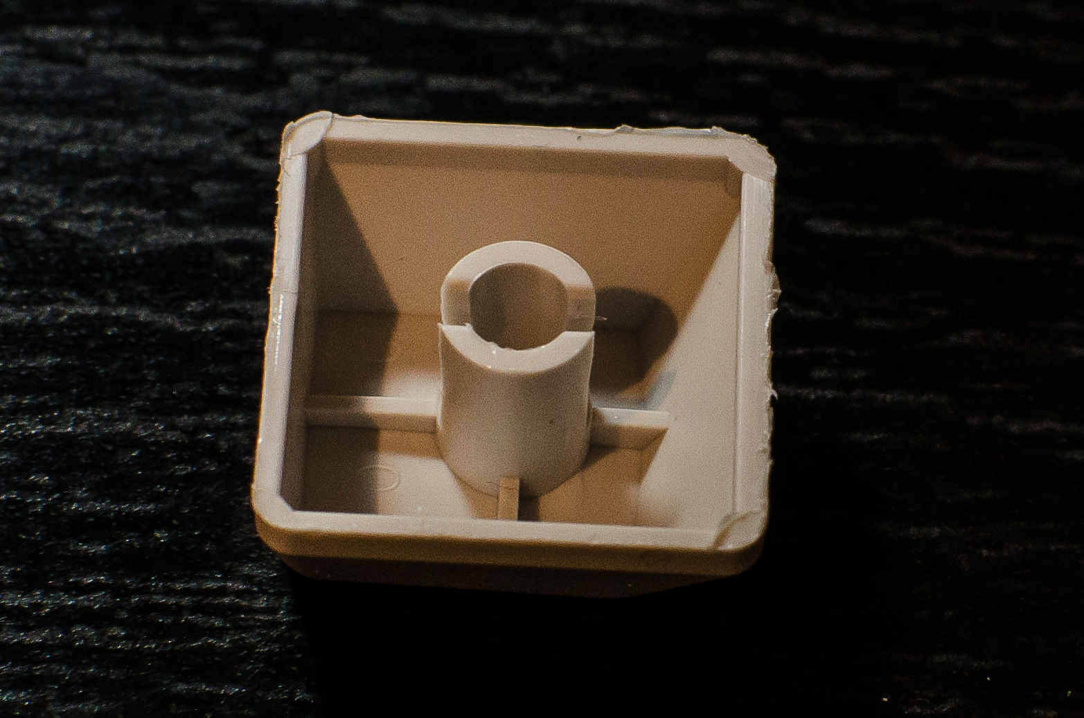

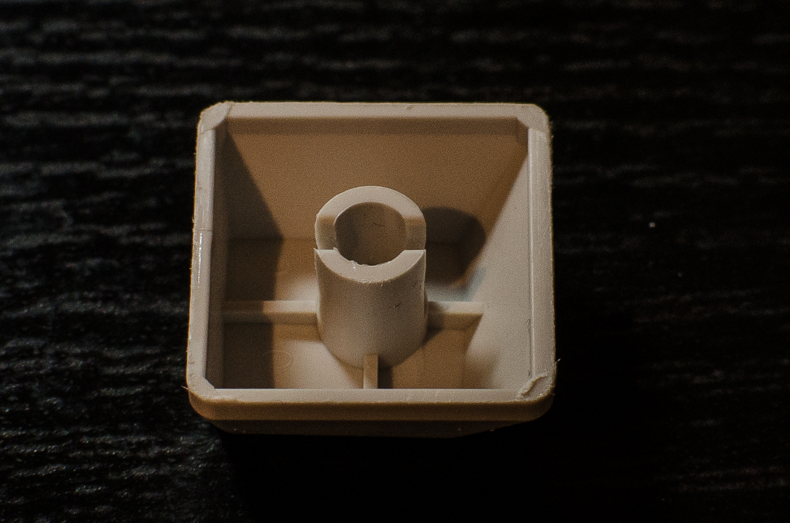

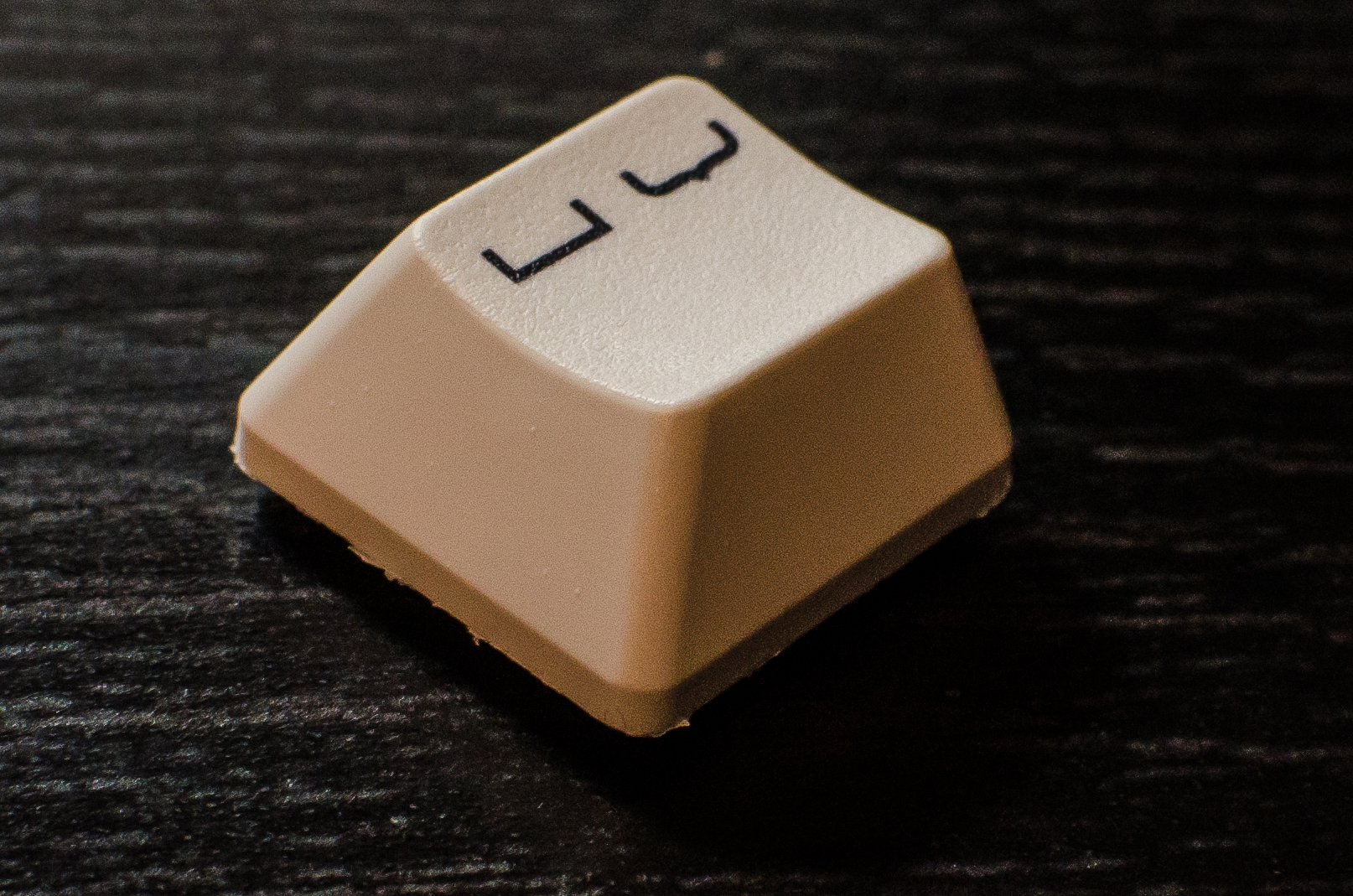

Manche sind ein wenig ausgefrazt an den Kanten. Sieht man aber nicht, wenn man auf die Tastatur schaut, man muss die Kappen dafür schon abnehmen.
Shift links und Return haben eine minimal leichtere Textur als die anderen Kappen.
Man kann eigentlich wirklich nicht meckern. Die Beschriftung ist sehr scharf und kontrastreich sowie fehlerfrei. Die Tasten sind nicht verzogen. Sie haben oben keine auffälligen Rückstände von der Produktion und sie fühlen sich einfach hochwertig an. Das Profil gefällt mir sehr gut.
Bisher meine besten Tastenkappen. Zwar hätte ich persönlich eine etwas leichtere Textur wie bei den Ducky dyesub PBT besser gefunden. Dafür sind diese hier auf der Oberfläche nicht verzogen, was mich bei jenen immer genervt hat. Und die Schriftschärfe ist exzellent.
Ich hab ein paar Fotos von der Textur der Return Taste im Vergleich gemacht, mit Fantasie erkennt man den Unterschied. Außerdem die Taste mit den schlimmsten Verfransungen neben einer "guten" Taste. Und die schlimme Taste nach ein bisschen Arbeit mit der Nagelfeile.

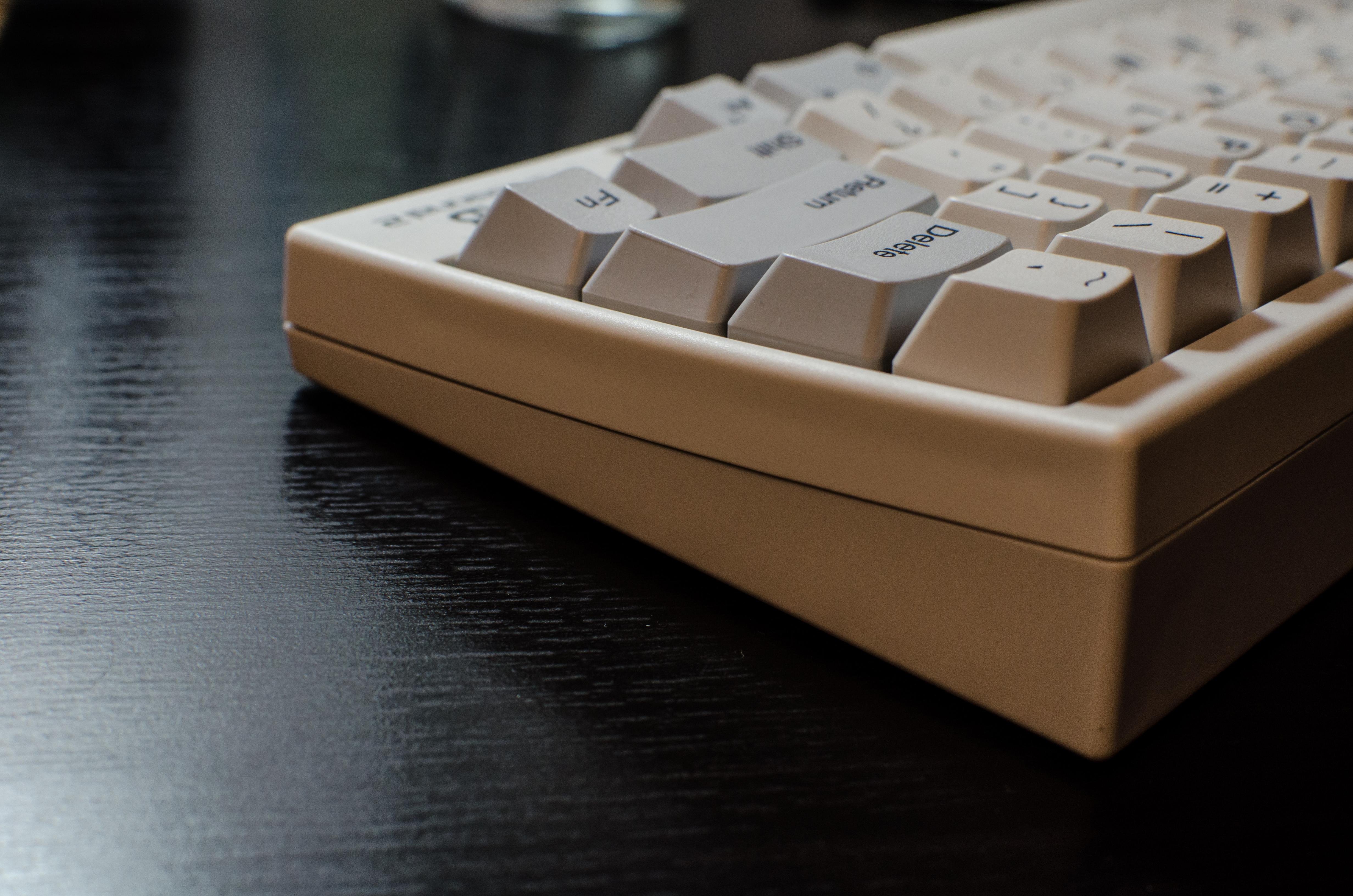

Gehäuse und Layout:
Gehäuse ist hochwertig wie erwartet. Ganz leicht verzogen, sieht man an den Schnittkanten.
Das Layout ist gewöhnungsbedürftig, ich denke aber, ich komme bald gut damit klar.
Control finde ich sehr gut plaziert, kam mir sofort entgegen. An Backspace hab ich mich auch schon fast gewöhnt und FN macht keine Probleme.
Den Sound beim Tippen finde ich befriedigend. Stört nicht so wie das Geklacker der Novatouch. Natürlich ist sie im Vergleich mit der v60 QC schon ziemlich laut und nichts für die Bibliothek.
