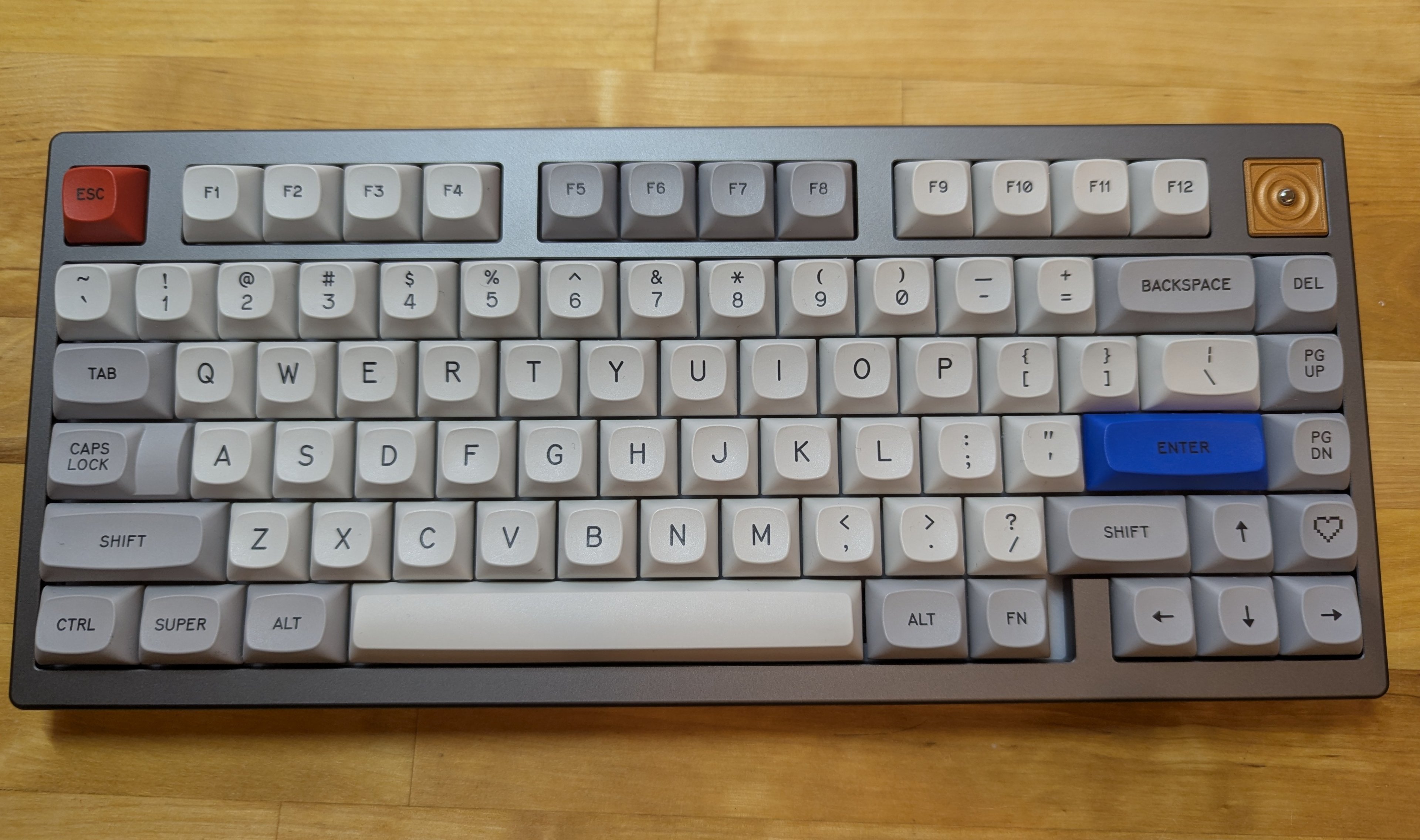

Ich hab meine Neo75cu jetzt zusammengebaut. Unglaublich geiles schreibgefühl und schön schwer! Da müsste ich mir eigentlich gleich noch eine für das Büro holen...vielen Dank an @Viper_780 für die Empfehlung
:daumen:
War mein erster zusammenbau, dementsprechend vorsichtig war ich und es hat recht lange gedauert. Jetzt werd ich mal ausschau nach ein paar schönen Tastenkappen halten, dazu eine Frage, auf dem Foto seht ihr, dass die FN-Taste wohl zu klein ist. Beim GMK MTNU GRANITE war keine Tastenkappe dabei, die dort richtig reingepasst hätte. Ist das eine Sonderbreite oder überseh ich die Tastenkappe einfach nur?
Reaktionen: fram, Einfallslos^99, Viper_780 und eine weitere Person
Glaube du übersiehst sie, schau nochmal, denn hier ist sie dabei (direkt aus dem shop von oblo):
Wenn sie wirklich fehlt, einfach ne Mail und um ein replacement bitten
Reaktionen: fram, Viper_780 und Makami
Danke, beim draufschauen ist mir mein Fehler klargeworden, ich depp hatte den Switch verkehrt herum drinnen :hammer_alt:
Reaktionen: fram, Viper_780 und fahr_rad
Glaub mir... Das ist uns allen schon passiert :D Richtig dumm ist es erst, wenn man den Fehler bei einem Solder-PCB macht (Ja, auch das hab ich schon geschafft :D )

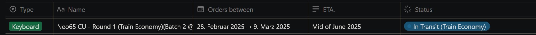

Status ist nun "in Transit".
Dann geht nun das warten und zittern los, das es nicht, wie so einige hier berichteten, Monatelang hängen bleibt :(
