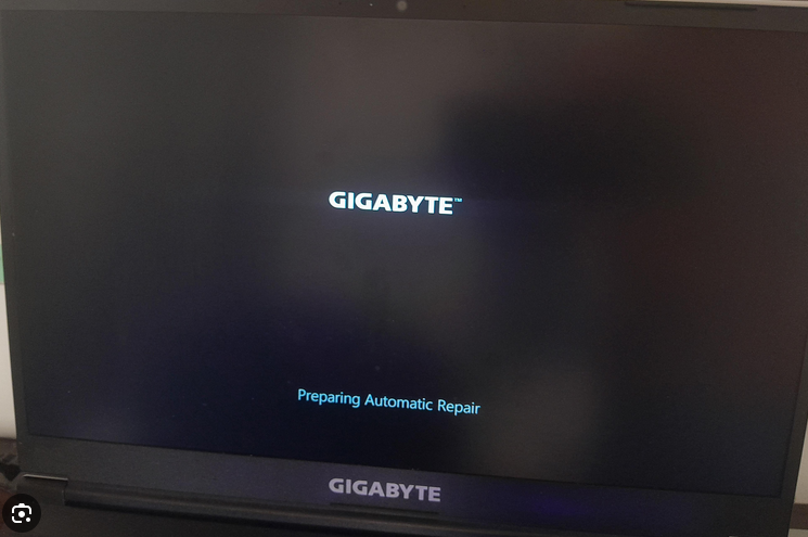

Das Bild ist nicht von meinem Laptop aber in der selben Sequenz bleibt auch meiner Stecken es ist ein Gigabyte G5 Gaming Laptop von 2022 oder 2023 bin mir nicht sich wann ich hin gekauft habe.

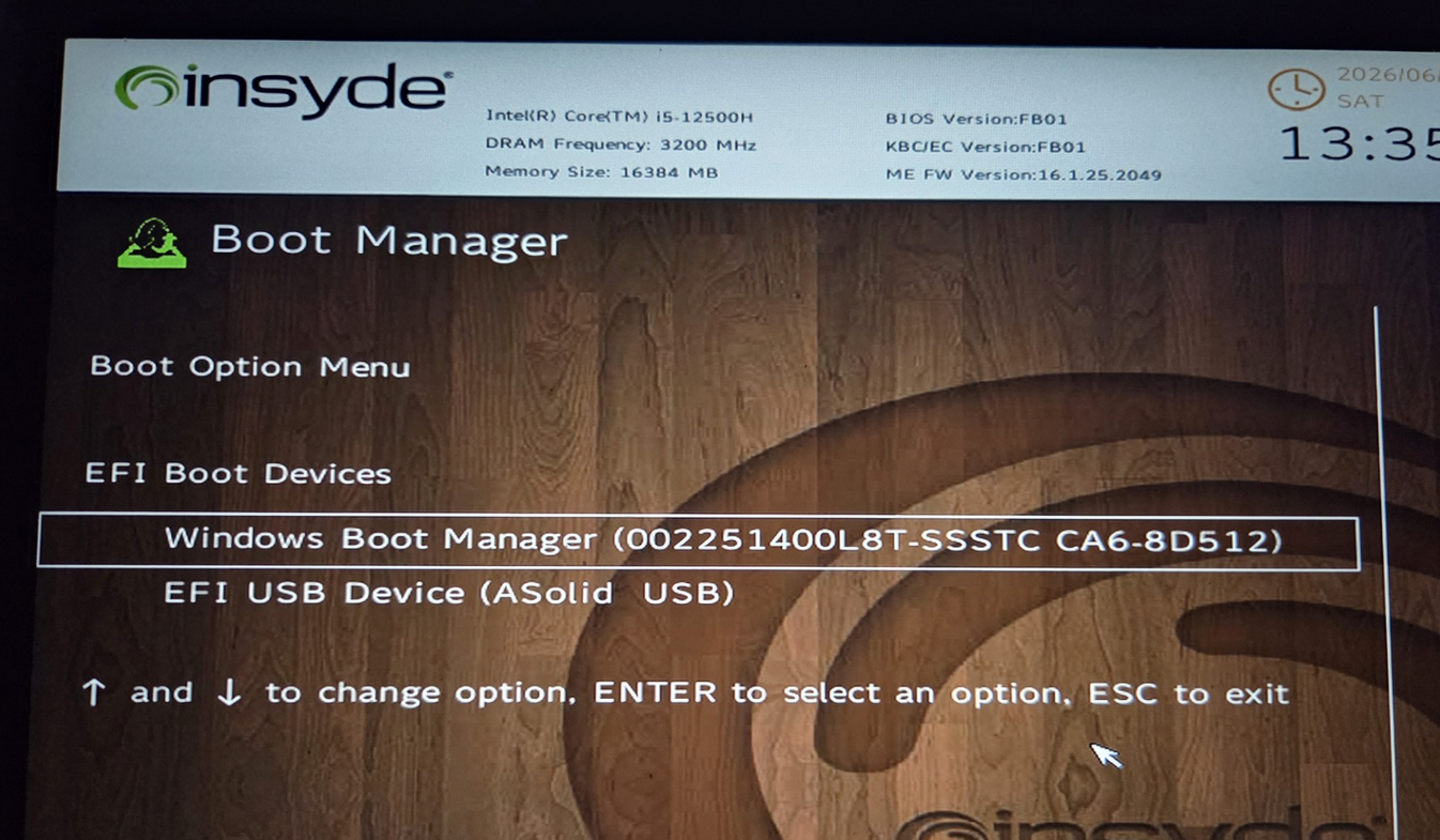

wird die Platte im Bios erkannt? Das ist das was ich sehe ich finde die Bezeichnmung komisch bin aber auch nicht so tief im Thema. Und zu den System fragen wie gesagt es ist ein Gigabayte G5 von 22 glaube ich und die Speks sieht man ja auf dem Bild.

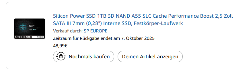

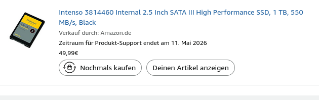

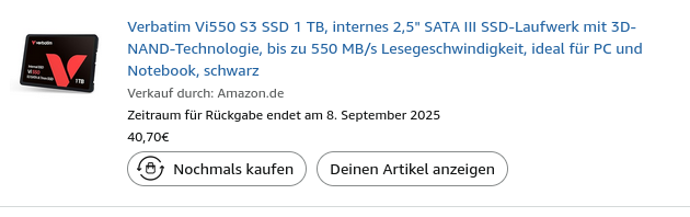

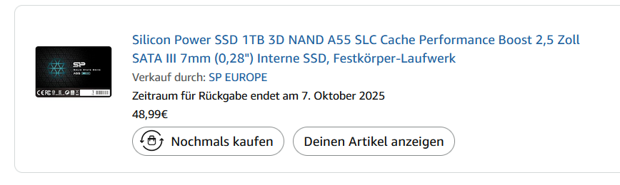

Naja, die Speicherkrise macht’s möglich. Für den Preis gab es vor einem Jahr noch 1 TB. Das Modell hat damals 15 € gekostet. Rein zum ‚Testen‘ wäre es mir zu teuer. Aber sei’s drum.
2025 September 48 Euro für 1 TB 25-30 für 512.

Die Platte wird im BIOS erkannt, war das nur eine Platte oder sind noch weitere intern verbaut?
