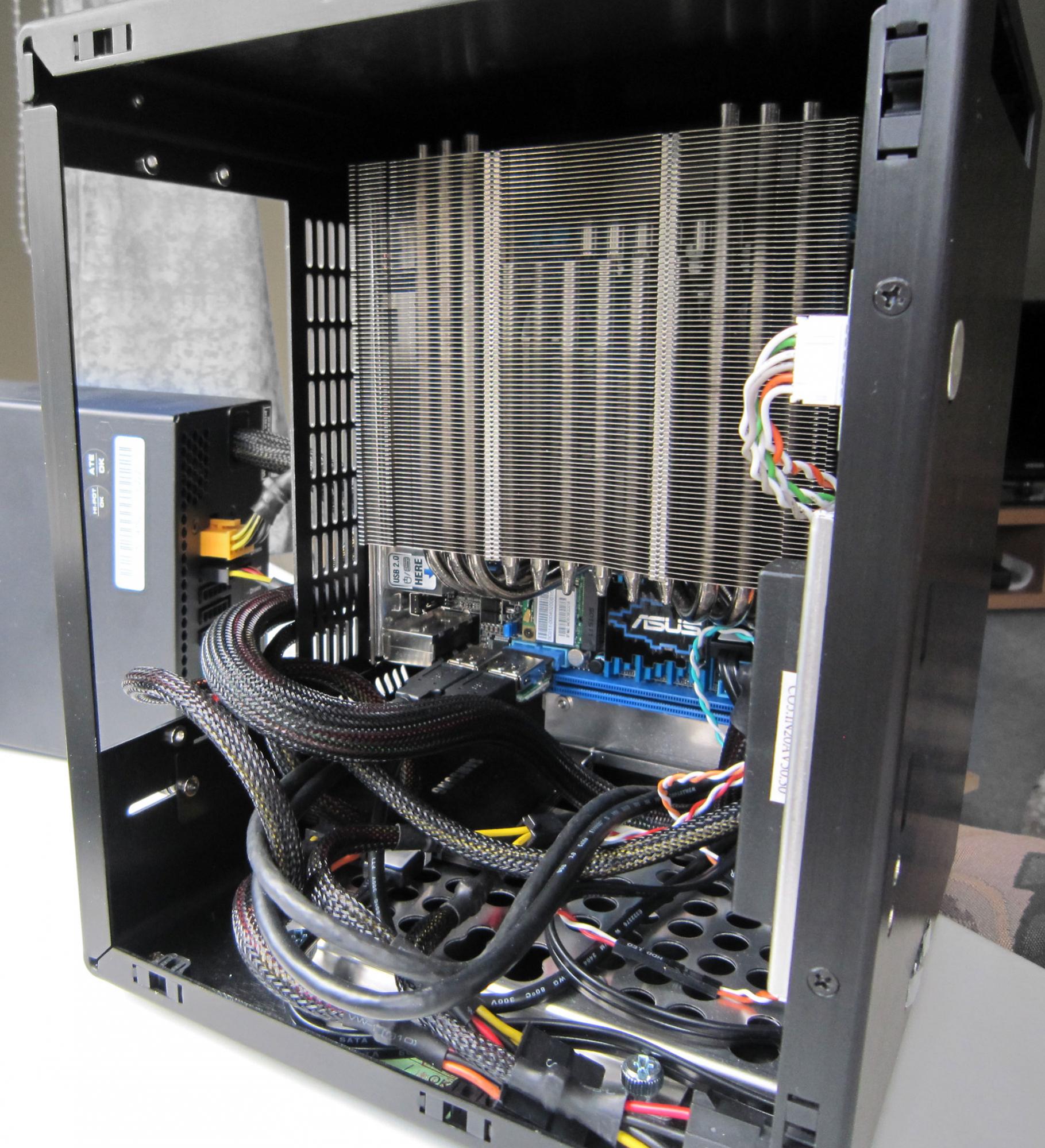

So sieht es nun aus (daneben externe Festplatte):
pc1-jpg.293889
Erst einmal bin ich happy, dass alles problemlos läuft, die integrierte HD4000 ist momentan völlig ausreichend, da keine grafiklastigen Spiele anstehen.
Beim Einbau war aber definitiv nicht alles problemlos :D

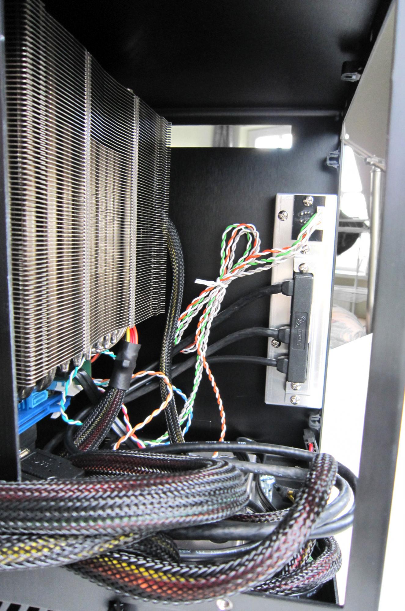

Mit dem CPU-Kühler AXP-140 (der boxed-Kühler war von der Lautstärke eine Zumutung) gab es so seine Probleme, wie auf Bild 4 zu sehen, musste ich die MB-Halterung nochmal abschrauben, damit ich die Kühler-Backplate montieren konnte (ok, liegt an ASUS' MB-Anordnung). Ist aber kein großer Beinbruch gewesen, da man diese eh vom Gehäuse entfernen muss, weil man sonst keine Chance hat, den Kühler drauf zu schrauben. Und ganz ehrlich so eine Fummelei hatte ich schon lang nicht mehr^^, durch das winzige MB ist hier schon echt wenig Platz, hat bestimmt eine halbe Stunde gedauert, bis alles fest gedreht war. Der Lüfter ist nicht drauf montiert, die Arbeit soll ja der NT-Lüfter leisten.

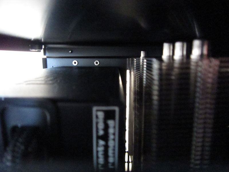

Beim Einbau ins Gehäuse gab es dann die nächsten Probleme, der Kühler ist ja relativ groß (im Vergleich zu Gehäuse und MB), weshalb ich ihn nur in eine Richtung montieren konnte. Dafür musste ich allerdings die Halterung fürs optische Laufwerk abschrauben. Optimal reingepasst hat es dann noch immer nicht, der Kühler ist so wuchtig, dass ich die hintere Seite des Gehäuses mit Gewalt zur Seite drücken musste, damit der Klotz da rein passt. Aber letztendlich hat es gepasst, beim Verschrauben der MB-Halterung musste man das gehäuse wieder zurecht drücken, damit die Schrauben auch wieder in die Löcher passen, es ist also alles knapp berechnet^^.
Der Kühler hat nun übrigens einen Abstand von 8mm zum Netzteil, auch nach oben zur Gehäusedecke sind es keine 10mm!, siehe Bild 5.
Immerhin passt das schonmal, beim Netzteil habe ich mich dann an der Kabel-Management-Version versucht, würde man den herstellerangaben von Lian Li glauben, würde es nie im Leben passen, aber siehe da (Bild 2), war doch gar kein Problem :D Da ist wirklich nicht mehr viel Platz, gut, dass die Kabelk recht biegbar sind und an der vorderen Wand des gehäuses ein paar Schlaufen drehen können.
Die SSD habe ich erst einmal auf den Boden gelegt, das riesige Kabelknäuel nervt mich allerdings, schade, dass be Quiet kein einzelnes, kurzes Kabel mit Stromanschluss mitgeliefert hat, da werd ich wohl nachträglich noch nachbessern müssen. Dafür hab ich Kabel-Management, ich kann mir nicht vorstellen, dass ich noch so ein Knäuel irgendwo verstauen könnte, unglaublich, wie schnell so ein paar Stränge das Gehäuse "zustopfen".
Die Kabel für Front USB musste ich zuerst hinten am Gehäuse wieder einstecken (Bild 3), mittlerweile habe ich aber diesen Adapter von Lian Li gekauft:
Durchaus hilfreich, ansonsten hätte es später mit ner Grafikkarte Probleme gegeben - ausserdem verschwende ich doch keine 2 USB3 Steckplätze. Leider sind die Kabel natürlich immer noch viel zu lang, aber über dem PCIe Steckplätz ist gut Platz für die, da der CPU-Kühler sich ja nach oben ausbreitet.^^

Mit dem Asrock Board hätte das mit dem AXP 140 besser gepasst - der PCI Slot wäre frei geblieben, aber ok.
Aber das Asus ist schon fett :D
Hast Du noch Bilder vom Einbau ohne Netzteil?
Wie ist denn der Stand der Dinge? Hast Du den Kühler behalten?
Was ist mit der Laufwerksblende? Bleibt die ab?
Du hast ja geschrieben, das sie aus einem anderen Material besteht als das Case selbst.

Ich hab nochmal neue Bilder ohne NT gemacht, findste im Anhang. Wenn das nicht reicht, kann ich auch ein Video machen, auf Bildern kommt das irgendwie immer nicht so gut rüber.
Die Laufwerksblende istvielleicht kein anderes Material, ist aber anders "gebürstet", weshalb sie heraussticht. Werde sie wieder einbauen, aber wenn ich den AXP-140 nicht behalte, muss ich sie ja nicht zerschnipseln :D

Habe nochmal nachgemessen, für die 120mm Kerbe im AXP-140 hat man ungefähr 13-14mm Platz bis zum Netzteil, dieser 12mm Slim-Lüfter sollte also passen^^. Hat zwar kein PWM und (vergleichsweise) niedrigen Luftdurchsatz, soll aber trotz 1200rpm nicht allzu laut sein (werd ich dann ja hören). Bin gespannt, was für Unterschiede das macht, werd wohl Samstag posten, wie's weiter geht.
