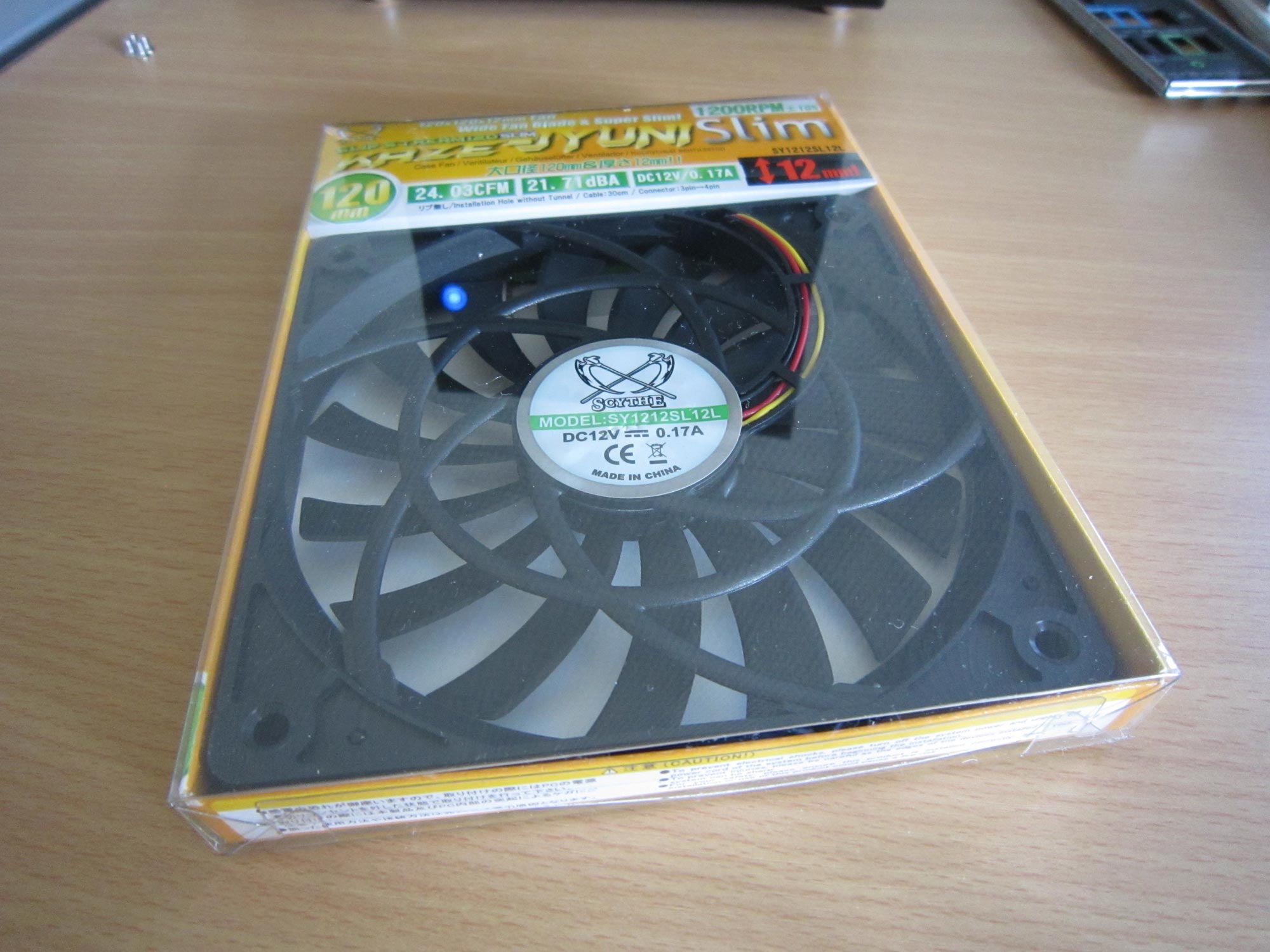

Kleine Lüftertests...
Ich habe den Scythe Slip Stream 1200RPM erhalten (siehe Bild 2 + 3 im Anhang) und gleich angeschlossen, bzw. einfach auf den Kühler drauf gelegt und über's Wochenende bereits getestet. Als Vergleich ist die Passiv-Methode und die Version mit dem beigelegten Thermalright-Lüfter (140mm, 1500RPM, kein PWM) vorhanden.
Wie üblich, habe ich Prime95 genommen und die Package-Temperaturen (Undervolting: Offset -0.08) verglichen:
Passiv@3,7GHz= 94°C
Thermalright@3,7GHz = 50°C
Scythe@3,7GHz = 56°C
Um ehrlich zu sein, ich hätte nicht gedacht, dass die Unterschiede so extrem sind. Zugegeben, die Lüfter können ohne Hindernis die warme Luft nach oben abgeben, aber die Temps. sind trotzdem klasse.
Zur Lautstärke muss ich sagen, der Thermalright-Lüfter ist mit seinen 1500RPM eine QUAL! Unglaublich laut, hört man noch aus dem Nebenzimmer.
Der Scythe-Lüfter ist dagegen zwar hörbar, ist aber gefühlt nicht einmal halb so laut. Hinzu kommt, dass er im waagerechter Position Lagergeräusche macht, die in senkrechter Position fast vollständig verschwinden. Wenn man bedenkt, dass er später im Gehäuse natürlich senkrecht angebracht ist und direkt ins Netzteil bläst (wenn richtig gemessen, keine 2mm Abstand!), welches wiederum die Luft (und den Schall) nach hinten ausgibt, sieht das schon echt vielversprechend aus. :)

Mittlerweile bin ich natürlich beim Scythe-Lüfter geblieben und habe mich auf folgende Einstellungen festgelegt:
4GHz (BCLK: 100MHz, Multi: 40)
Undervolting Offset: -0.075
= Temps: 64°C
Das ist momentan absolut zufriedenstellend, wenn ich bedenke, dass ich mit WLP (zwischen Kühler/CPU und IHS) noch einige Grad herauskitzeln könnte.
Mittlerweile habe ich mich (mit viel Unterstützung im Forum) auch schon daran versucht, den Lüfter auf 7V oder 5V zu bringen, dazu werde ich aber erst Ende der Woche was sagen, ich kaufe mir wohl noch die Scythe 800RPM-Version der gleichen Serie und vergleiche dann. ;)

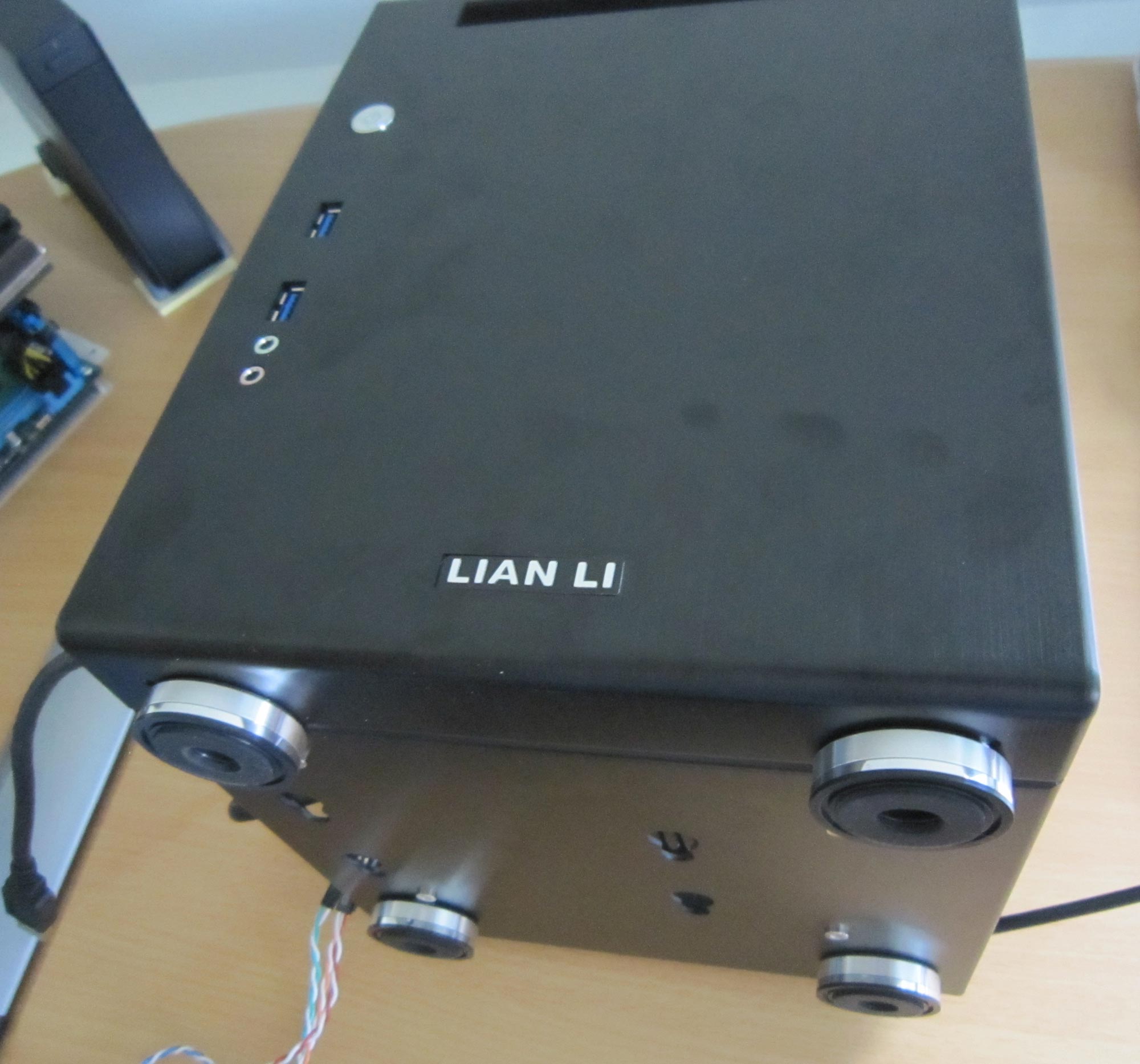

Neue Gehäusefüße
Eigentlich habe ich nur darauf gewartet, bis sich die Gelegenheit ergibt, das Gehäuse ganz auszuräumen (weil wie oben beschrieben, ist nicht ganz einfach, also je seltener, desto besser).
Jetzt habe ich endlich die Gehäuse-Standfüße ausgetauscht, die hier schon fast eingestaubt sind. Dazu musste ich allerdings neue Löcher bohren, weil die alten Standfüße ja nur so mickrige Halbkugeln waren, die alles zerkratzten.
Gesagt, getan, die Bilder dazu könnt ihr im Anhang sehen, vom Typ her sind es die gleichen wie beim Lian Li PC-Q11, ich liebe diese Standfüße einfach^^. Nebenbei habe ich noch das Kippelproblem (wahrscheinlich in der ganzen Q03-Serie vorhanden, hatte schon 5 verschieden Q03's) mit einer hauchdünnen Unterlegscheibe hinten links gelöst.
Im Hinblick auf eine Grafikkarte (habe da schon eine 660Ti von Zotac ins Auge geschlossen), sind die höheren Standfüße von Vorteil, da von hier deutlich mehr Luft angesaugt werden kann - d.h., wenn ich unten ein Loch reinsäge und es mit nem Mesh-Gitter abschließe, aber alles zu seiner Zeit^^.

Bei den Gehäusefüßen, die musste ich bei meinem Q07 ja auch nachkaufen, habe ich einfach doppelseitiges Klebeband genommen um sie am Case zu befestigen.
Auf bohren hatte ich keine Lust, obwohl das natürlich professioneller ist. Bei mir klebten kleine Gummifüße darunter die sich sofort gelöst hatte und/oder verrutscht sind.

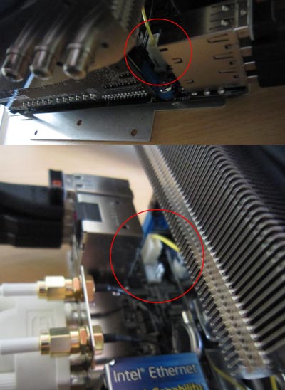

Dann wird dein Mainboard wohl ziemlich anders aufgebaut sein, Frontpanel-Stecker liegen bei mir an äußerster Stelle.
Bei mir gibt es eher Probleme mit RAM und Case/CPU-Fan-Steckern. Wenn das Mainboard mitsamt Kühler ausgebaut ist, muss man hier schon echte Fingerakrobatik vollbringen^^
Man sieht es auf der Kamera nicht so gut, aber ist schon nicht einfach.
fans-jpg.295774
Und das Festdrehen des Kühlers selbst war bei meinem Mainboard-Layout auch nicht einfach, aber mit etwas Geduld kriegt man das hin.
Ansonsten möglichst alle Kabel (Netzteil) vor dem Einbau ins Gehäuse anschließen, weil da ist dann wirklich kein Platz mehr.
