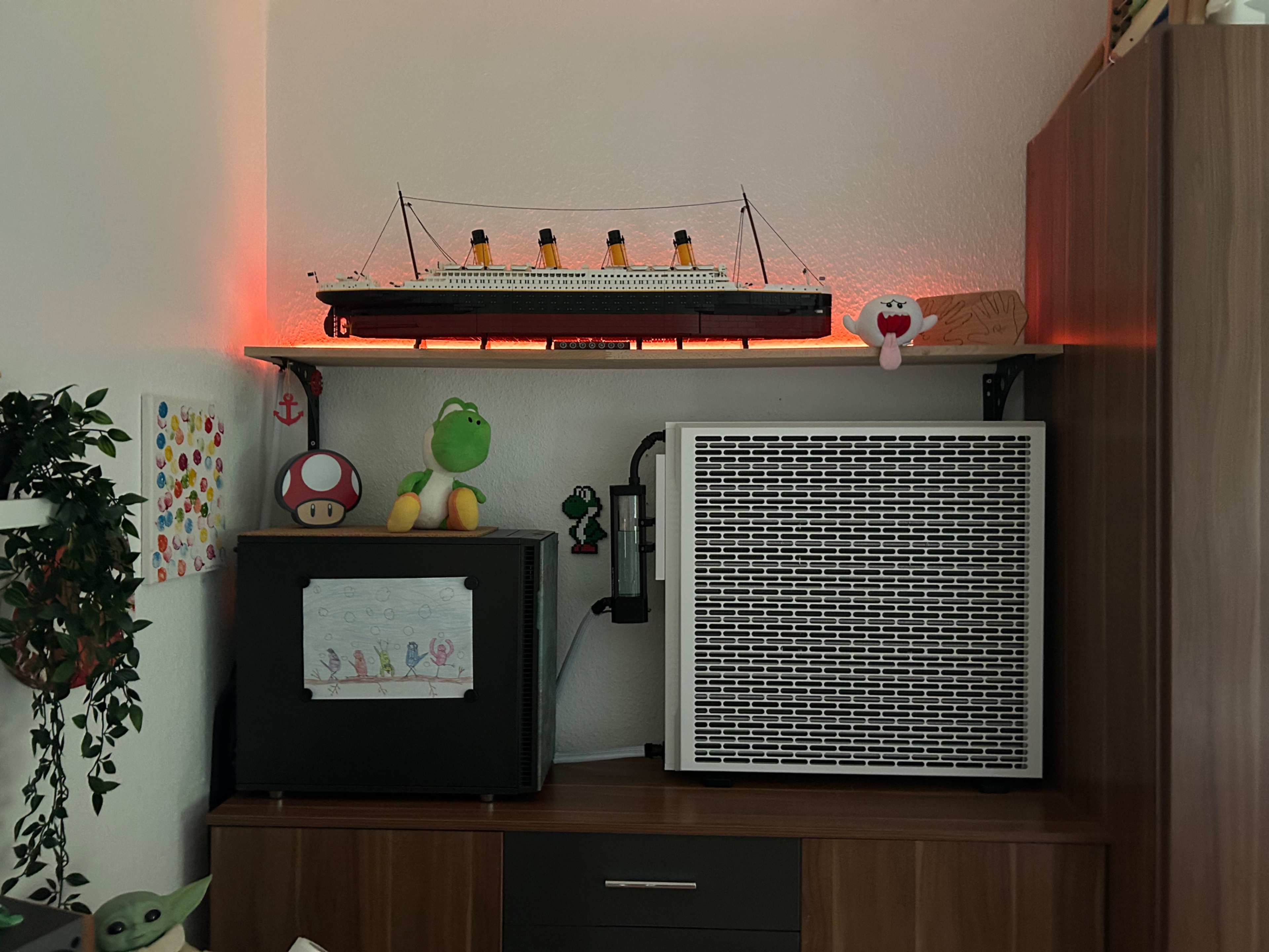

Dafür habe ich heute meine Lenovo Kiste im Wohnzimmer auf/umgebaut und zum ersten Mal in meinem Leben minecraft gespielt 🤣🙈
Erstmal aus dem moped die ganze Pups Lüfter raus (die ich vor kurzem wieder eingebaut habe).

Work in Progress.
Aber befüllt ist er.
Ich weiß noch nicht auf welche Seite die Lüfter kommen 🙈

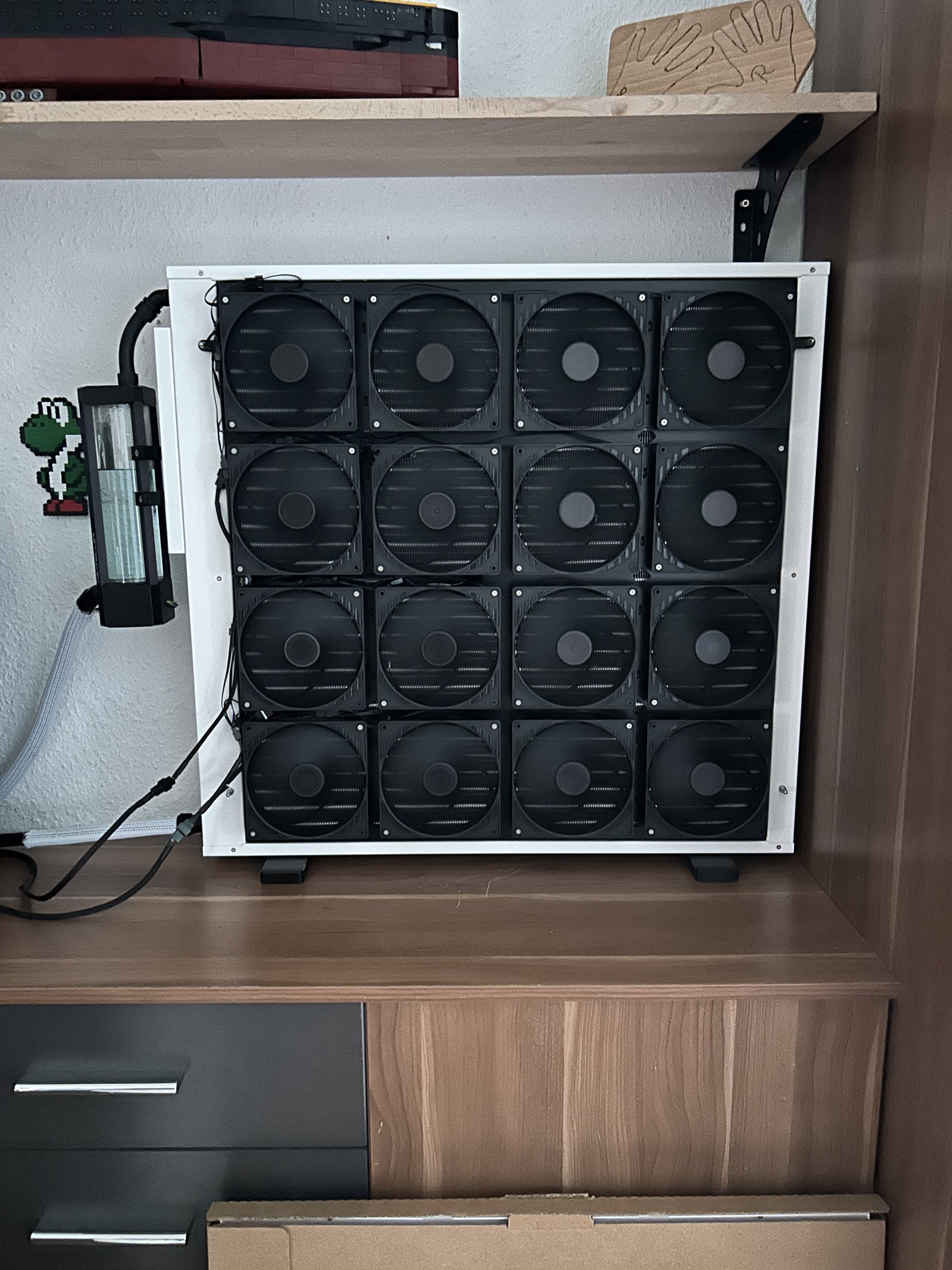

Und der nächste Besuch dann so: „Muss die Wärmepumpe nicht vor das Haus?“
Reaktionen: Veitograf, minimii, PCTüftler und 2 andere
Aber schick ist er. 👍🏻
Hab die Lüfter nun pustend zu mir.
Mal gucken ob das funktioniert oder ob es micht stört 🙈

Aber aktuell sind die lufter wieder hinten. Dann ist da noch Masse zwischen :)
So ungefähr kann es aussehen. 🙈

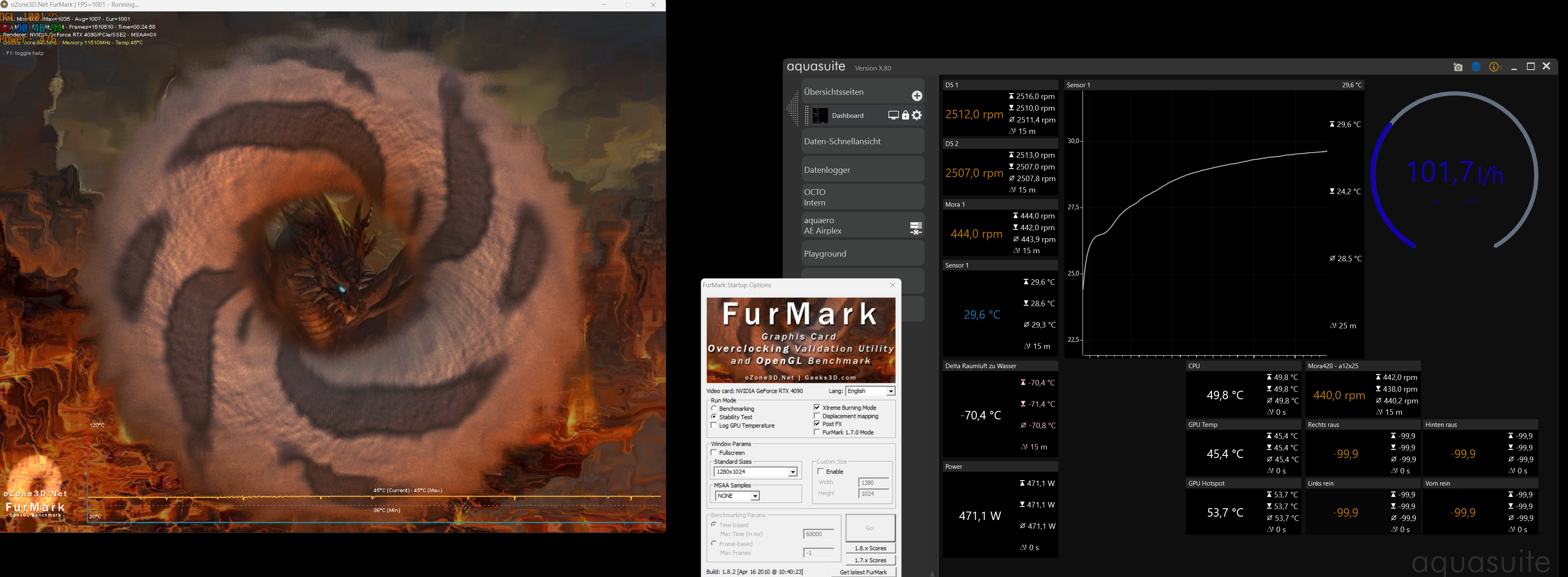

Erste Tests durch.
Oblivion remastered nie mehr als 27/28 Grad.
Furmark mit 470W habe ich max 30,3 gesehen.
Die Lüfter lasse ich recht langsam drehen bei 440rpm, Raum hat 20,5 Grad.

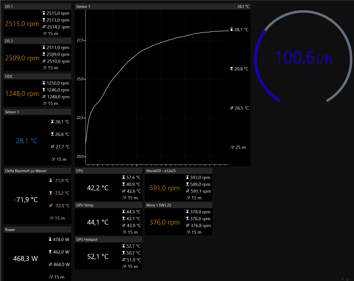

Deutlich abheben kann er sich von Mora420 + Gigant nicht. Oder doch? Bin noch unschlüssig.
Mit dem Mora 420 alleine hatte ich beim letzten Test in Furmark 34 Grad beim Wasser.
Heisst mit dem Mora420 + Gigant hattest du 4 Grad mehr?

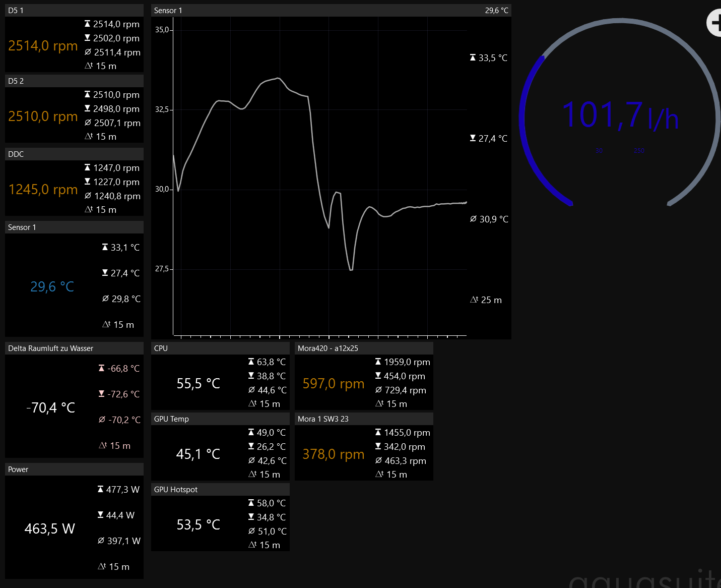

was ist hier "Mora 1"? Und ein delta von -70?? Da hast es ganz schön Kalt im Raum???? :D
Mora 1 ist RPM von einer Gruppen von 8 Lüftern, in dem Fall oben in Post #1457 waren es die 16x Arctic P14.
Der Delta Sensor ist grad kaputt :D Daher -70
Interessant ist das hier, weil ich hier 8x Noctua A12x25 (120mm halt) und 8x Silent Wings 3 140mm genutzt habe:
Man sieht gut wie die Kurve abflacht, beim Peak vorher waren keine Lüfter aktiv.
