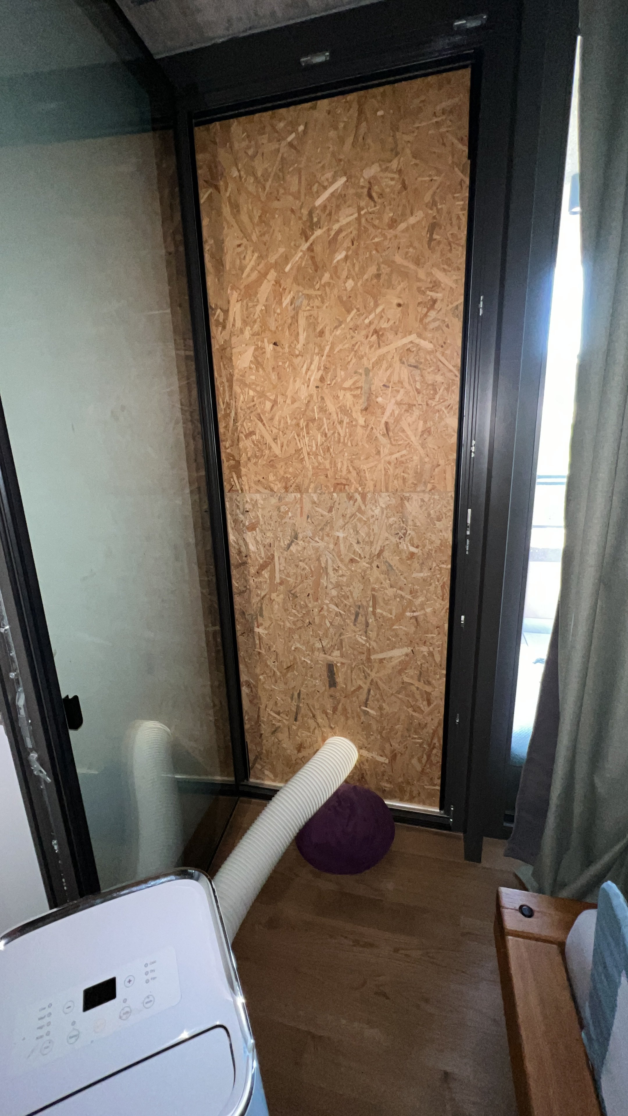

Ich habe so eine normale...Die Balkontüre mit einem Holz verrammelt und den Schlauch durchgeführt...
