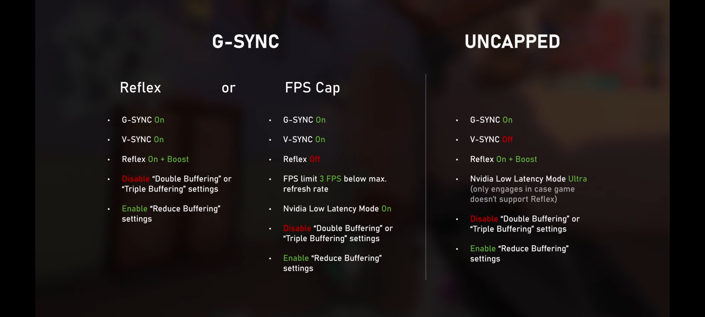

Dieses Video beantwortet alle Fragen bezüglich Einstellungen:

Ich habe extra das Video oben gepostet. Diese Einstellung ergibt keinen Sinn! V-Sync aus!

Doch.
Das Video empfiehlt genau diese Einstellungen. Ohne V-Sync im Treiber hat man dann wieder die Gefahr von Tearing.
Nein, tut es nicht. Der richtige Weg ist Frame-Limiter und V-Sync aus.
Dann schau dir nochmal das Video an, oder den Screenshot aus deinem Video. 🤷‍♂️
