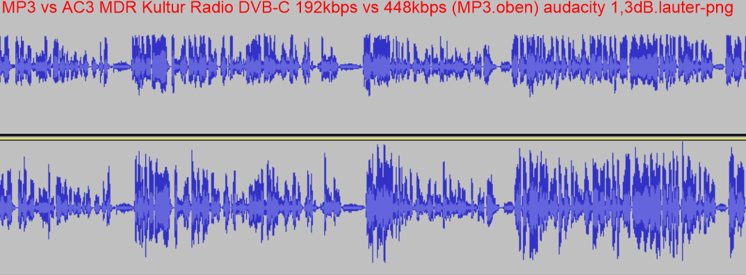

_>Sollte man als Quelle immer die AC3 384kbps/448kbps wählen!
Zum weiteren komprimieren in guter Qualität ist:
MP3.js-192kbps [mit>>Joint Stereo<<]
mein klare Gewinner✔ (¬_¬)
👉Die Quelle AC3 hat 32bit 'Audiotiefe!!'👈
und Musik&Sprache sind: mit viel Klang-Tiefe bzw. klar&deutlich.
Das Klangspektrum weist eine höhere akustische Dynamik auf. (w.z.B.w.)
°MP2 verliert zu viel Audio-Information und
neigt zu rauschen & Artefarkten,
genauso MP3 mit Stereo-normal /bei niedriger Bitrate..
***Beim vergleich zwischen AC3 & MP3
mit je 192kbps sind beide gleich auf!***
..deutliche Vorteile bietet: MP3 192kbps mit >>Joint Stereo!!<<
°einer weiterer Vorteil:
--------Wenn ich in AC3 umwandel,
--------mußte ich die Lautstärke korrigieren 5-8deziBel
------••Beim umwandeln in MP3 ist die Lautstärke o.k.✔️
[*mp3 verarbeitet mit QualiStufe:'0=hoheQualität'],
----[getestet mit Lame3.100.2.0 Version vom30.Mai.2019]----
