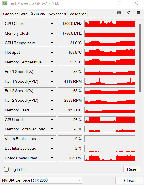

Hallo zusammen,
meine MSI GeForce RTX 2080 Ventus wird seit einiger Zeit beim Spielen über 80° heiß und dreht immer wieder auf über 4000 RPM hoch.
Habe schon bisschen gegoogelt, könnte an der (ausgetrockneten) Wärmeleitpaste liegen.

80 Grad ist ja nicht sehr viel. Wie ist die Temp. beim surfen ?
Richtig, aber dass die Karte komplett aufdreht deutet auf eine überhitzung hin.
Wenn die Karte den Hotspot ausgibt sollte das einen Hinweis liefern , aber die wird definitiv nicht glücklich sein. Hat meine 2080ti vor dem repaste auch gemacht und zahlreiche andere über die man hier teilweiße lesen kann/konnte.

Es scheint aber auch ein Problem mit dem Lüfter 1 zu geben. Die Kurven FanSpeed [%] sind bei beiden Lüftern identisch, auch wenn der absolute Wert bei Lüfter 2 etwas höher ist. Die tatsächlichen Umdrehungen RPM sind hingegen bei Lüfter 1 nicht entsprechend der %-Kurve. Wenn du die Karte eh zerlegst könntest du mal checken, ob die Kabel der Lüfter noch richtig sitzen.
