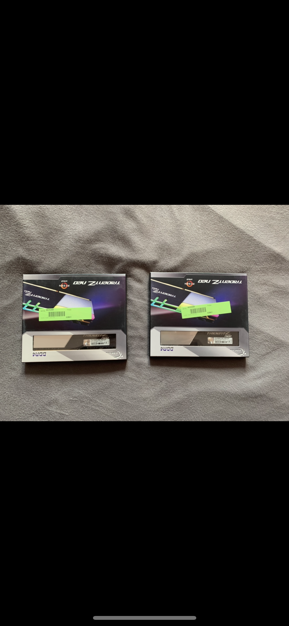

Ob es die selben sind, kannst Du mit Taiphoon Burner auslesen. Und wenn sie es sind, sollte es klappen.
Die sind es
also per MemTest oder?
Kenne mich leider nicht so gut mit dem Programm aus..
was muss ich tun? Habe es gerade geöffnet
Lg
Im Menu EEPROM -> Read SPD on... auswählen, jeder Riegel sollte einen eigenen Menupunkt haben, die durchnumeriert sind, z. B. 50h, 51h, 52h und 53h falls man wie ich 4 Riegel hat. Die Nummern können bei Dir aber anders sein.
Dann siehst Du die Daten des jeweiligen Riegels und kannst per Screenshot sie mit den anderen Riegeln vergleichen. Falls die PART NUMBER identisch ist, wäre das schon mal ein gutes Zeichen, der Rest sollte auch noch im Optimalfall identsich sein, bis auf z. B. Seriennummern, evtl. noch Revisionsstände (besser wenn diese aber auch identisch wären).
danke für den Hinweis!
Aber ich habe gleich mal nen MemTest gemacht der die Riegel 69 Minuten lang getestet hat.
Ohne Probleme oder Fehler :)
Sollte also passen.
