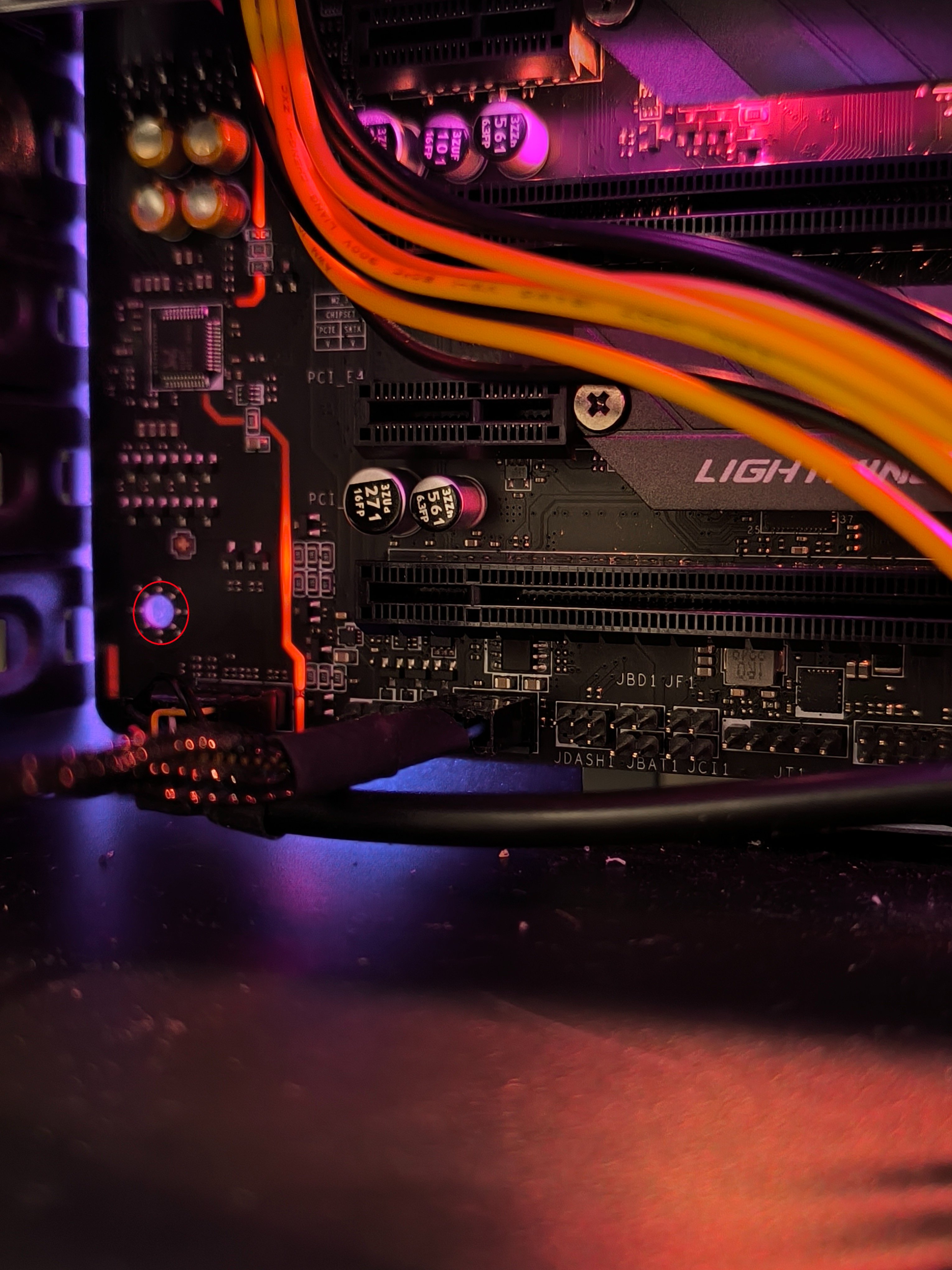

Alleine schon das schnelle Überfliegen der Bilder lässt mindestens 4 fehlende Abstandshalter und Mainboard schrauben erkennen.
Es gab schon Fälle da ging sowas gut das kann aber auch echte Probleme geben da würde ich auf jeden Fall alles erstmal sauber verbauen oder außerhalb vom Case testen.
Reaktionen: SuperHeinz
Ich habe jetzt alles ausgebaut, leider genau das selbe.

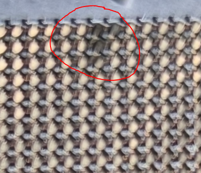

Was ist mit diesen Pins?
Reaktionen: Azghul0815
ich weiß nicht ob das normal ist aber für mich sieht das so aus als wenn alle Pins in eine Bestimmte Richtung geneigt sind. Aber auch die markierten Pins von euch kann nicht richtig sehen es ist einfach zu klein
Die Pins sind immer geneigt aber die markierten Pins haben eben eine andere Farbe, mal den Makromodus vom Handy probiert?🤔
Reaktionen: LiniXXus und Azghul0815
Könnte auch eine Lichtspiegelung oder Schatten sein.
Lässt sich auf dem Bild nicht gut erkennen.

Dass er jetzt startet aber nicht mehr weiter kommt, beweist dass die CPU bzw das Board nen Schaden hat und ohne den Pfusch laufen würde. Auf dem Bild sieht man, dass die Goldenen Kontakte durch sind.
Reaktionen: iWebi
Azghul0815 schrieb:
die CPU mal von unten sehen.
würde ich auch gerne.
Dennoch liegt es klar auf der Hand, dass eines oder beides durch ist.
Reaktionen: iWebi und Azghul0815
Wie genau passiert das? Dadurch dass das Mainboard nicht komplett fixiert ist? Die CPU sah meines Wissens nach gut aus, ich kann später mal ein Bild schicken. Wegen den Kontakt, kann man irgendwas dran machen oder reparieren? Oder geht da nur ein Neukauf?
indem man zu Faul ist, Abstandshalter und Schrauben zu verwenden. Ohne das führst das Board auf direktem Wege zum Kurzschluss. Ein vernünftiges Netzteil hätte eventuell noch das schlimmste verhindert.
