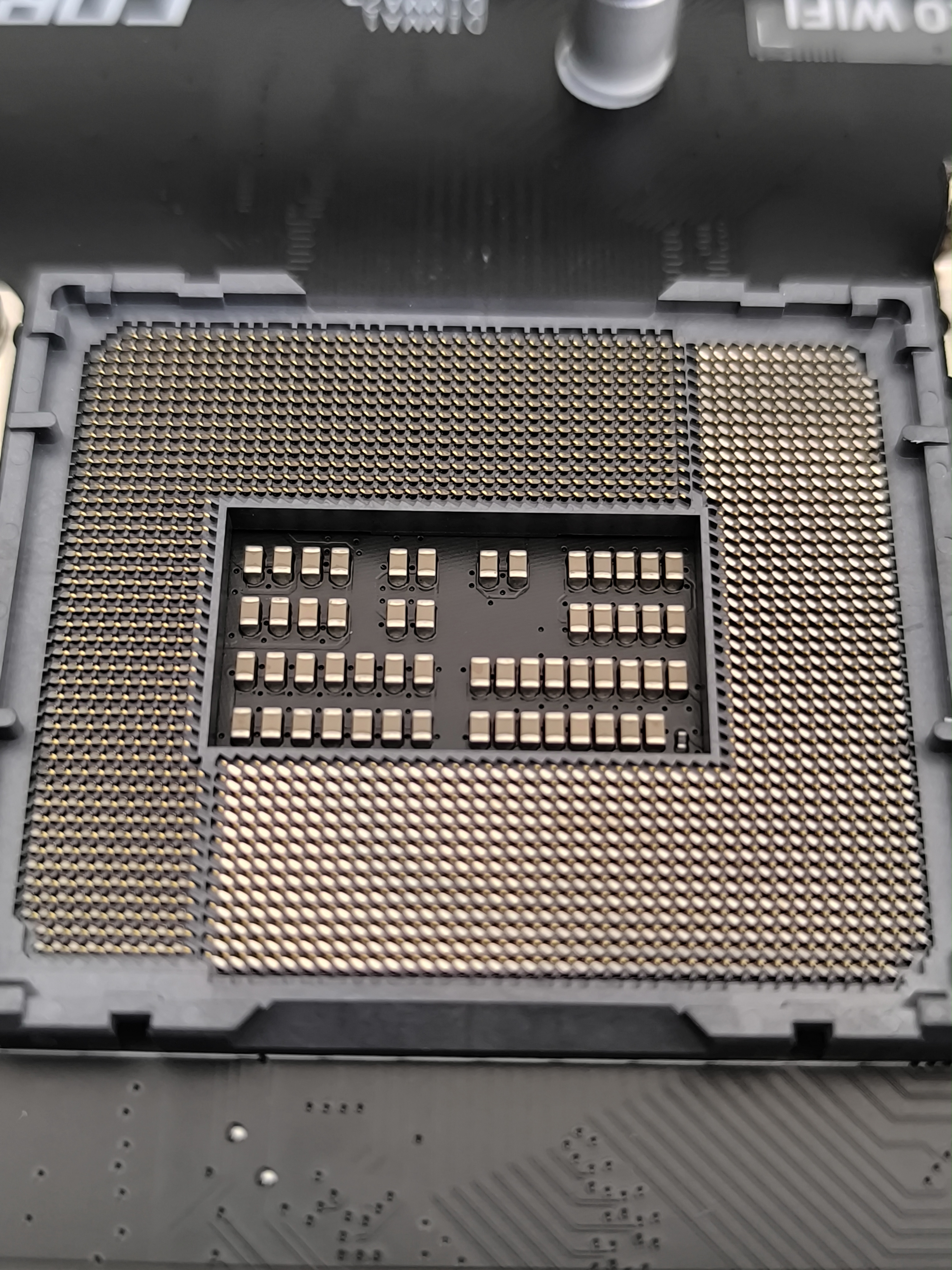

Vielleicht bekommst mit Isopropanol die dunklen Flecken von den Pins am Mainboard runter? Könnte vielleicht nur Wärmeleitpaste sein.
kannst du die Pins mal bitte in Pfeilrichtung fotografieren?
So kann man besser sehen ob diese abgebrochen oder nur verbogen sind.
Falls verbogen, dann kann man schon was dagegen machen.

Bitte im Sockel nichts machen! Die Pins sind sehr empfindlich und Isopraponol würde nichts passieren. Aber wird hierzu ein Lappen oder Pinsel verwendet verbiegen sind die Pins sehr leicht! Das Board wäre dann Schrott!
WLP ist nicht leitend und würde rein gar nichts ausmachen. Ganz davon abgesehen sieht es eher nach einem Schatten des Rahmens aus.

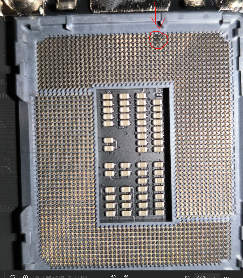

Ich habe die CPU jetzt sauber gemacht, es war nur deine Fleck WLP die anderen Stellen sind keine WLP. Startet ohne Festplatte bzw laufwerk nicht, komme auch nicht ins BIOS. Am Bildschirm steht nur das kein Anschluss ist. Mit Festplatte drinne komme ich bis zum MSI logo weiter nicht. Ich habe jetzt Fotos von jeder Seite des Sockels gemacht. Es sieht alles gut aus, außer eine kleine Stelle die auf fält. Aber auch da sind die Pins gleichmäßig.

Das Mainboard ist nagelneu. Mein Freund hat das bestellt und nicht genutzt. Lag nur ein paar Tage bei ihm. Die Verpackung war noch nicht mal geöffnet. Und was ist mit der kleinen Stelle auf dem Sockel?

Laut Bilder sehe ich jetzt am Sockel und der CPU nichts Auffälliges.
