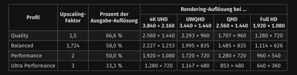

Kann mir jemand kurz und knapp erklären warum die Zielauflösung einen so großen Unterschied auf die Qualität macht beim Upscaling (DLSS 4.5)? Also warum sieht man die Unterschiede weniger bei einer Zielauflösung von 2160p?
Performance Mode bei 4K macht SuperSampling mit 1080p. Quality Mode bei WQHD hat 960p als Basis für SuperSampling. Wenn man dann noch einen schlechten Upscaler wie FSR3 hat kann da im Grunde nichts gutes mehr raus kommen. Was FSR4/DLSS4.5 auf 960p dann machen sehen wir ja im nächsten Artikel.
Reaktionen: Kommando, angHell und Snakeeater
Sind diese Werte bei FSR und DLSS identisch? Trotzdem wundert mich die Aussage "bei 4k Zielauflösung sieht man weniger Artefakt".
Na, bei 4k halt höhere Renderauflösung = Mehr Information = weniger Fehler bei der Rekonstruktion
Genau das verwirrt mich, mehr Information bieten auch mehr Raum für Fehler. Oder anders zehn Pixel die grün statt rot sind ist doch weniger auffällig als hundert.
Gibts irgendwo einen Artikel der das gesondert erklärt?
