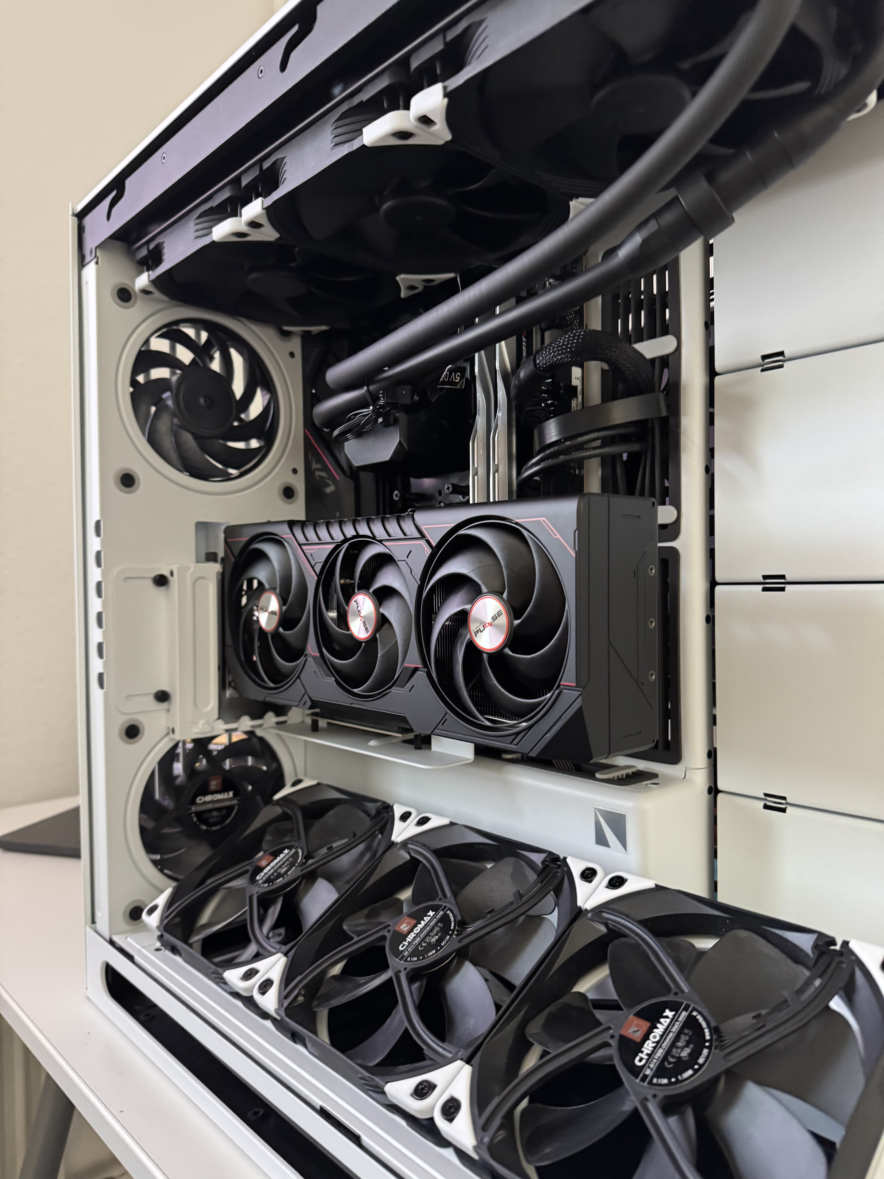

Und die Pulse ist eingebaut. Wenn alles eingerichtet ist, gibt es die Tweakingtests. Yeah! :)
Back in Red und das Black/White.Build wieder.
Reaktionen: JuanBoccas, anarchie99, Jagdwurst und eine weitere Person
@DevPandi die ist doch viel zu kurz für dein system . Ansonsten sieht es ganz gut aus.
Sieht wirklich mickrig aus, dabei ist die doch so groß 🙈
Was ist das denn für ein Tower?
