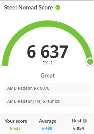

Bei genau den obigen Einstellungen nur eben ram +150 ist das mein Score mit nem 9600x und ner 9070Pure.
PT +10%
Spannung - 70mv
Ram + 150mhz
Damit hab ich auch 20 Minuten Space Marine 2 Gemetzel auf Vollast und 271w Verbrauch ohne Probleme spielen können.
Der Ryzen 9600x schneidet irgednwie ein bisschen schwach ab aber der Benchmark ist da wohl nicht so aussagekräftig.... von 9900 bis 12.800 Punkte ist da alles vertreten wenn man nach Ryzen 9600x schaut.
Die allermeisten Scores sind um 10800... bin da also 3% drunter obwohl meine Temperatur und Taktrate diesselben sind, wie bei Leuten die warum auch immer 12.800er Score haben.
Evtl kann das am 6400mhz cl32 ram liegen.
Hab da jetzt mehrfach gelesen dass dies gar nicht so dolle sei obwohl ich in youtube benchmark videos gesehen habe das ein 9600x mit 6400ram schneller war als mit 6000er
Liege damit 4% hinter ner Stock 9700XT bei 33w weniger Verbrauch.
Is okay .

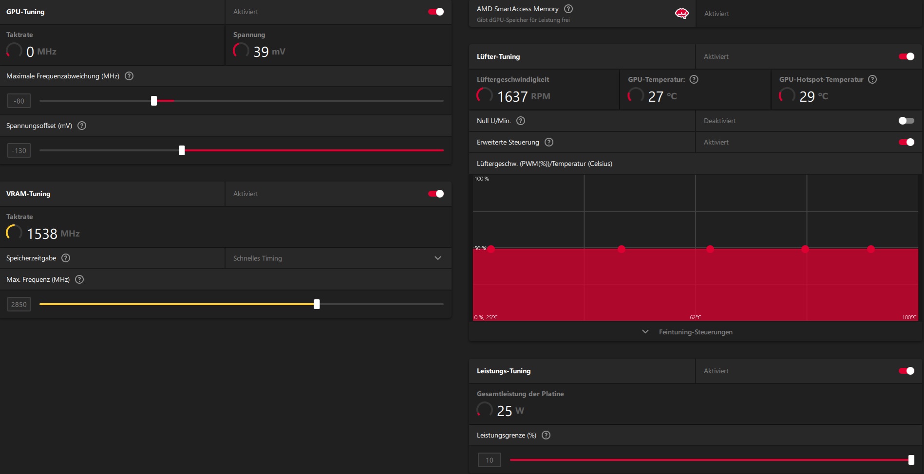

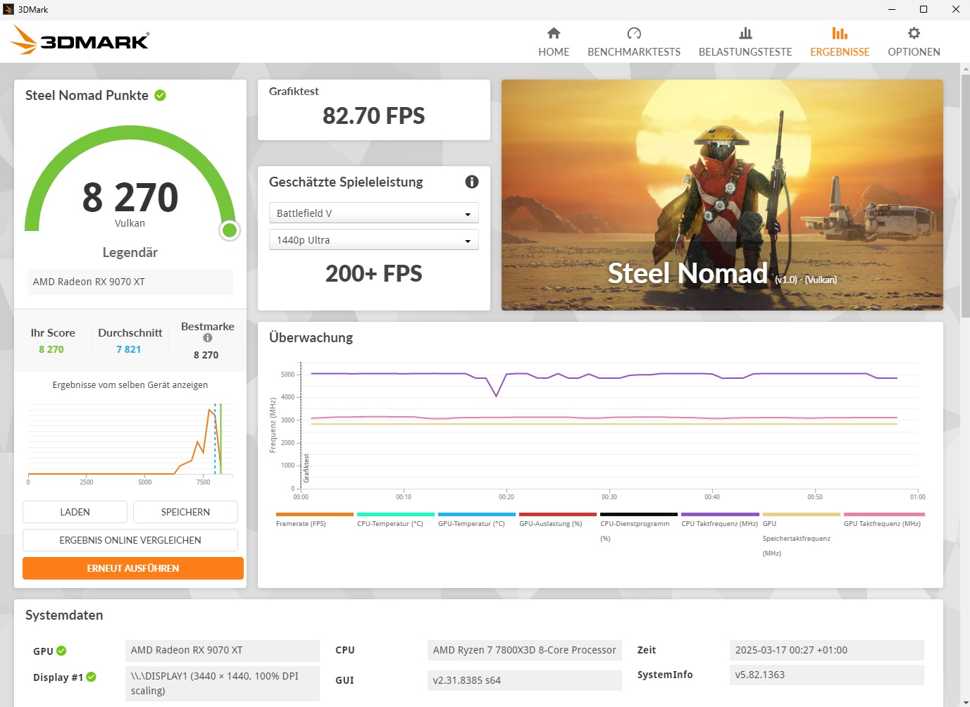

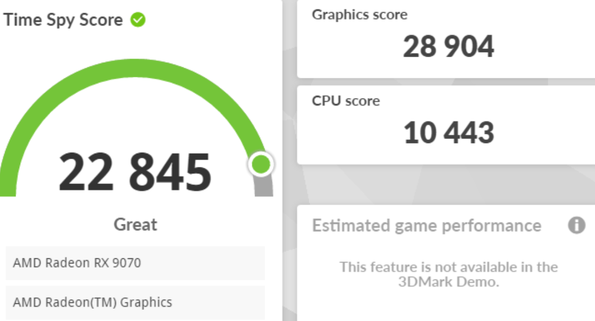

Ist schon ein wenig seltsam das ganze Verhalten der Karte, das konnte ich so in der Art bei noch keiner der Generationen davor ausmachen, zumindest was den 3D Mark angeht. Hier variiert doch so einiges. Hab die letzten Stunden einige Tests noch einmal laufen lassen:
Bei Vulkan konnte ich bei "Steel Nomad" Vulkan bis -130 mV gehen, wo bei DX12 allerdings bei spätestens -95 mV Schluss war.
und die dazugehörigen Einstellungen:
Beim Timespy konnte ich sogar bis -160 mV gehen:
In Spielen ist es dann wiederum eine ganz andere Geschichte.
Dort sind die Einstellungen für den 3D Mark ganz oft nicht stabil.
Trotz allem macht die Karte unheimlich Spaß, mal schauen was da alles noch kommt mit den nächsten Treibern :)
